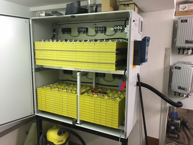

Já mám taky dvě serie přes 200A pojistky. Foto je z výstavby

Tak tohle je energetika. Mě strach nedovolil dát baterky do plechové bedny, tak jsou na regálu ze dřeva, natřenýho oheň retardujícím lakem (fakt to dřevo nehoří a nehoří, vzorek vydržel celý odpoledne v krbu bez ztráty integrity).
- Reputace:514
Re: Balancer/ry pro LTO (2,75V)
Proč ne baterky do plechu? Shoří a spadne?
Vydržela by víc bedna ze sádroše
- kvůli zkratu. Se znám, i když mám klíče a gola sadu v izolačce, stejně se občas někde zajiskří, a v plechu je těch možnotí mnohem víc. Navíc celkem bojuju s místem, nemám nad baterkama v regálu víc než 5cm, když potřebuju nějaký větší operace, tak je vysunuju ven, na připravenou podložku. A to by třeba mohlo dojít ke kontaktu s plecem nad baterkama...

Sbírám rady jak lifepo4 baterie správně a bezpečně provozovat a líbí semi umístění rozvaděčové skříni.mopadzi píše:Já mám taky dvě serie přes 200A pojistky. Foto je z výstavby
No a když jsou lifepo4 články takhle v plechové krabici, jaké jsou v plechové bedně rozdíly teploty vůči okolí, pls...?
Máš tam kouřové čidlo (typ)?
Odvětrání pro případ zahoření článku?

zatím vůbec nehřejí, BMS si to hlídá na 3,41 ale VT regulátory Studer citlivě k tomuto limitu doplujíRonn píše:Sbírám rady jak lifepo4 baterie správně a bezpečně provozovat a líbí semi umístění rozvaděčové skříni.mopadzi píše:Já mám taky dvě serie přes 200A pojistky. Foto je z výstavby
takže nehřeje, ventilátor sem tam dal uplně zbytečně
ale asi je to tím, že jsou baterky nové...navíc tam mám pískací balancery od Mandy (dorovnávací)
