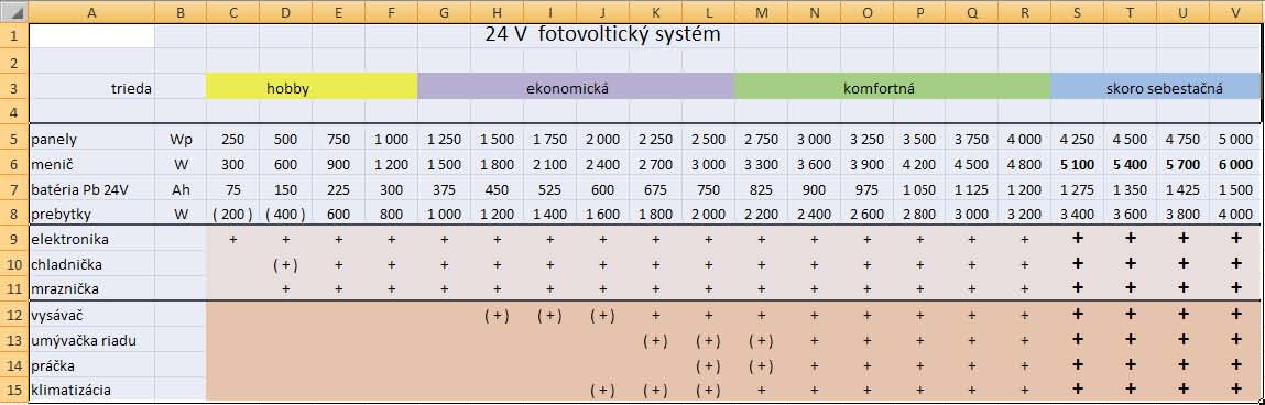

Dovolil by som si zverejniť moju predstavu, ako dimenzovať systém, aby boli komponenty vyvážené a zároveň naznačiť možnosti takého systému. Základná je voľba systémového napätia, kde je len pre najmenšie systémy vhodných 12 V, pre stredne výkonné systémy je nevyhnutných 24 V a pre najvýkonnejšie systémy 48 V a viac.
Nechcel by som rozvíjať prílišnú diskusiu o staronových témach. Chcel by som pomôcť tým, ktorí sa chcú zorientovať a začať budovať svoj systém. Podstatná rada je : Zvážte svoje cieľové potreby a začnite s výberom meniča. Ostatné pridajte naraz alebo hoci postupne, ak sa ináč nedá. Druhá rada je : Vyvarujte sa prílišnému naddimenzovaniu batérií.
Nemožno obísť výhody LiFePo4 batérií, ktorých výhoda sa preukáže naplno v ťažkých zimných podmienkach. Ak niekto so skúsenosťami z fóra dá radu, ako postaviť dobrý systém s lítiom a ako sa vyvarovať drahých omylov, bude to super !

Tak takto som práve nechcel zavádzať nových adeptov. Dva BMS, 2*48 V / 20 Ah vytrhnutých deťom z hračiek a amorf k tomu..... Chcel som ponúknuť proporcie pokiaľ možno optimálneho systému s olovom v celej škále a počítam preto skôr menovité ako špičkové prúdy.
Bastlenie by som ponechal na úrovni hobby hoci s 12 V, ako som to kategorizoval.

Zostaví niekto z užívateľov lítia podobnú tabuľku pre LiFe a 12 V / 5000 W PJ ? Nech sa tazateľovi z paralelného vlákna ľahšie orientuje. Kto chce, môže si dopĺňať údaje pre výpočet nákladov, naznačoval rottenkiwi. Že je málo zadaní pre projekt, je základná obtiaž.
S kategóriami si nelámte hlavu, koľko ľudí, toľko názorov, kde sú aké hranice. Každý má iné predstavy, čo na FV zavesí. Stojí len za pripomenutie, že existujú dve rozhrania. Jedno niekde vľavo, od ktorého je systém schopný plniť funkcie bezproblémovo, druhé niekde vpravo, kde sa zvyšuje množstvo nevyužiteľnej energie a zhoršuje ekonomika. Nikto neurčí presné hranice.

V tom je to. Nejaké sociálno-ekonomické hranice sú širokopásmové.Ak by sme súhlasili s tým, že takéto systémy sú ekonomicky beznádejné, tak by zostali len kategórie hobby, ekonomickí masochisti a potom už len kategória rôzne, kde by sme mohli zaradiť exhibionistov, tých čo si chcú zvýšiť autoritu alebo jednoducho rôzne patologické motívy.
Z hľadiska technického sa dá sortovať jednoduchšie, objektívne by bolo podľa systémového napätia a od neho sa odvíjajucich maximálnych prúdov čo by dalo zároveň výkonové a kapacitnékategórie. To by som bral.

Môj príspevok nemal za cieľ povedať všetko od A po Z o projekte a realizácii systému a o detailoch, už popísaných na fóre. Nemám ambíciu napísať všetko v jednom vlákne ani v jednej prílohe. Jedine to som chcel, čo mi na fóre chýba v zhutnenej forme, citujem :
"Dovolil by som si zverejniť moju predstavu, ako dimenzovať systém, aby boli komponenty vyvážené a zároveň naznačiť možnosti takého systému.
Nechcel by som rozvíjať prílišnú diskusiu o staronových témach. Chcel by som pomôcť tým, ktorí sa chcú zorientovať a začať budovať svoj systém......"
