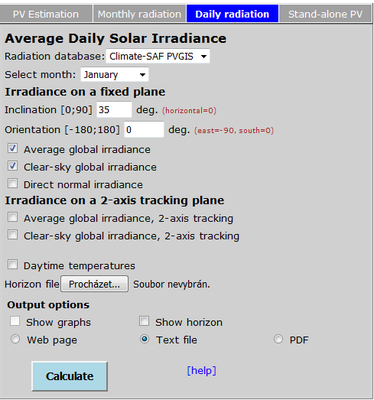

Udělal jsem excel, který dokáže vše skoro automaticky spočítat. Je v příloze. V listu Maximální výkon je třeba v buňce B1 a B2 zadat celkový výkon panelů pro danou orientaci (sám mám východ/západ) a pro každý měsíc spočítat na odkazu http://re.jrc.ec.europa.eu/pvgis/apps4/pvest.php v sekci Daily radiation průběh intenzity slunečního záření po čtvrthodinách pro obě orientace a hodnoty ze sloupce Gc dosadit do sloupců označených Osvit východ/Osvit západ a ve sloupcích Výkon východ/Výkon západ a Výkon celkový je pak vypočítaný maximální výkon z jednotlivých polí pro danou orientaci a celkový výkon podle kterého je vhodné vybírat regulátor. Následně se na listu Energie při maximálním výkonu automaticky spočítá maximální možné množství získané energie za den v jednotlivých měsících po čtvrthodinách. Na listu Průměrný výkon je stejný výpočet, ale pro reálnou oblohu, tam je nutné do položek Osvit východ/Osvit západ zadat součet hodnot ve sloupcích G a Gd. Následně se na listu Energie při průměrném výkonu spočítá reálné množství energie, kterou lze z FVE za den získat. V excelu jsou reálná data pro mnou plánovanou FVE.

Přikládám aktualizovanou tabulku s výpočty. Dodělal jsem sloupce pro jižní pole a na listy Měsíc východ, jih, západ stačí nakopírovat údaje z Daily radiation. Pro nejsnažší kopírování je potřeba nastavit parametry zobrazení dle přiloženého screenhotu a pak do jednotlivých listů s měsíci a orientací FV pole nakopírovat pouze hodnoty osvitu s časem z textového souboru vygenerovaného stránkou.

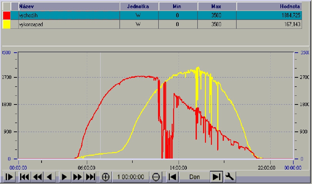

Zdravím, jen vkládám reálný obraz výkonů jaký byl cca před měsícem ve vedru, východ a zádad (východ má s sobě připojen dvouosý tracker s 705Wp), celkové výkony obou sekcí jsou 3580+3850Wp.
Pavel

Bylo by zajímavé spočítat v excelu teoretické maximum a porovnat ho s reálnou výrobou.
