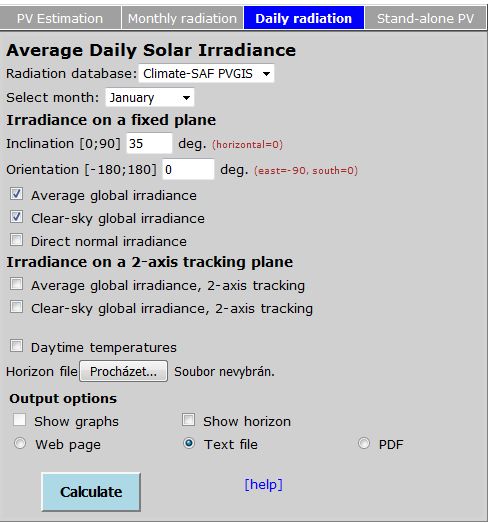

dohady jsou jedna věc, a druhá výpočet: http://re.jrc.ec.europa.eu/pvgis/apps4/pvest.php
vybereš si "daily radiation", v mapě co nejpřesněj místo instalace a vyplníš sklon a orientaci, a vidíš výsledky - v červenci okolo 10 hod je to 900W/m2, takže by to mělo dávat 90 procent výkonu, pokud je Wp uvedeno pro 1000W/m2. Další věc jsou ztráty vedení, regulátoru, teplota...

ti píšu: vybereš si "daily radiation" a tam potom máš tabulku s výkonem na m2 podle měsíce a hodiny ve dni, při zvoleném sklonu a azimutu.... proč nikdo nečte, co je už jednou napsaný?

Udělal jsem excel, který dokáže vše skoro automaticky spočítat. Je v příloze. V listu Maximální výkon je třeba v buňce B1 a B2 zadat celkový výkon panelů pro danou orientaci (sám mám východ/západ) a pro každý měsíc spočítat na odkazu http://re.jrc.ec.europa.eu/pvgis/apps4/pvest.php v sekci Daily radiation průběh intenzity slunečního záření po čtvrthodinách pro obě orientace a hodnoty ze sloupce Gc dosadit do sloupců označených Osvit východ/Osvit západ a ve sloupcích Výkon východ/Výkon západ a Výkon celkový je pak vypočítaný maximální výkon z jednotlivých polí pro danou orientaci a celkový výkon podle kterého je vhodné vybírat regulátor. Následně se na listu Energie při maximálním výkonu automaticky spočítá maximální možné množství získané energie za den v jednotlivých měsících po čtvrthodinách. Na listu Průměrný výkon je stejný výpočet, ale pro reálnou oblohu, tam je nutné do položek Osvit východ/Osvit západ zadat součet hodnot ve sloupcích G a Gd. Následně se na listu Energie při průměrném výkonu spočítá reálné množství energie, kterou lze z FVE za den získat. V excelu jsou reálná data pro mnou plánovanou FVE.

Přikládám aktualizovanou tabulku s výpočty. Dodělal jsem sloupce pro jižní pole a na listy Měsíc východ, jih, západ stačí nakopírovat údaje z Daily radiation. Pro nejsnažší kopírování je potřeba nastavit parametry zobrazení dle přiloženého screenhotu a pak do jednotlivých listů s měsíci a orientací FV pole nakopírovat pouze hodnoty osvitu s časem z textového souboru vygenerovaného stránkou.

Až budete kopírovat data z Daily radiation pro jiný odklon od čistého východu, jihu nebo západu, tak pozor na kopírování do správných časů. Teď jsem zkusil spočítat jinou lokalitu, která má odklon od jihu cca 10° a pro květen a červenec nebyla první a poslení hodnota tak jak je v příkladu, ale byly o čtvrt hodiny posunuté, takže je nutné data správně nakopírovat a k času z příkladu, ke kterým nejsou pro daný měsíc hodnoty zadat ručne nulu.
