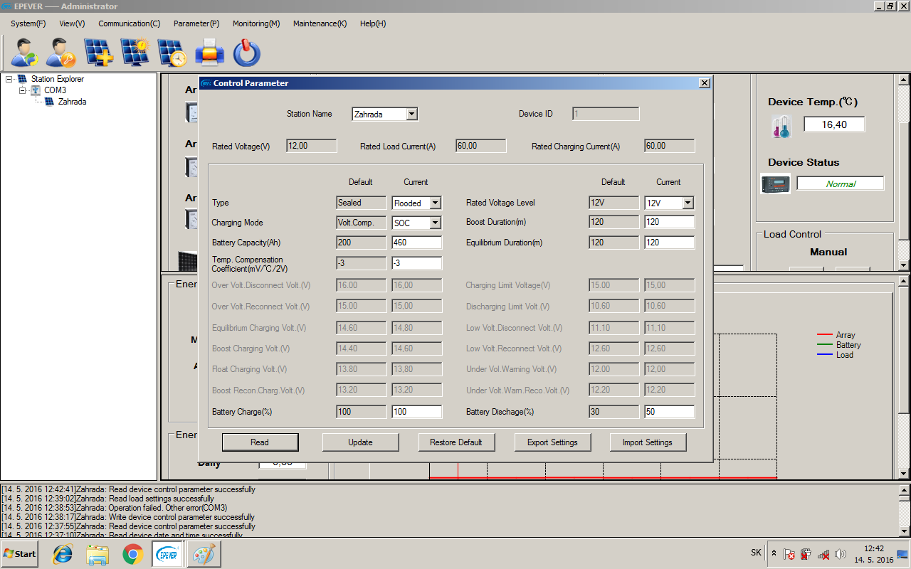

Zdravim vas chcel by som pomocť z nastavenim regulatoru alebo kontrolu nakolko sa zase až tak neviznam do nastavenia
v prilohe mam 12V system 2x195Wp polykrystal 30V baterky trakčné 460Ah dakujem

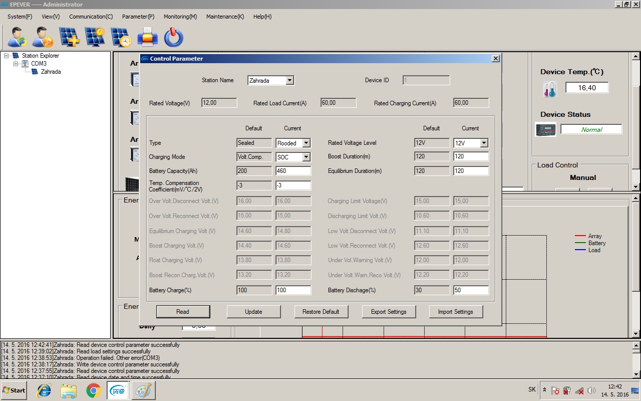

Ako by ste mi to odporučili nastaviť ?? Tie hodnoty ?? Na trakcnu bateriu ovšem mam tam 2Xbanner 230Ah

14,5V-absorbce-100 minut se mi osvědčilo jako dostačující.Pak se už jen vyvařuje voda.
13,7V-float-tam už baterky nevyvařují vodu a jsou stále naplno nabité.
12,5V-návrat na absorbční napětí,aby bylo zabráněno zbytečnému cyklování v případě odběru během slunečného dne.Ale takový režim vyžaduje častější kontrolu a doplňování vody.Po uvedených 100 minutách se regulátor vrací na napětí float a tak stále dokola.
Pokud je zde nastavitelný režim Eqalize,tak bych nastavil 14,8V.Regulátor pak jednou za měsíc srovná články,opět za cenu významnější ztráty vody.Pokud toto regulátor sám neumí,je dobré napětí Absorbce zvýšit jednou za měsíc manuálně na zmíněných 14,8V.

U batérií Banner je zvláštne, že sa u predajcov ťažko hľadajú parametre správneho nabíjania. Potom je správne nastavenie vecou rutiny a skúseností so zalievaným olovom, z ktorých vychádza fugas. Tu som našiel odporúčanie jedného predajcu, citujem :
" Skontrolujte stav nabitia batérie pomocou voltmetra alebo merača elektrolytu. Použite nabíjačku batérií s max. koncovým napätím nabíjania 14,4 V (odporúčanie)."
Nie je nedôležité prispôsobiť nabíjacie napätie teplote, dúfam, že máte pri batériach aj teplotné čidlo !
Predpokladám, že hovoríme o Banner Energy Bull 12V 230Ah.
U jedného predajcu som našiel celkom zdrcujúcu správu:
"BANNER ENERGY BULL jsou tedy baterie vhodné pro méně náročné aplikace, kde se nepřekročí zhruba 50 cyklů za rok."
Zároveň túto batériu označuje za trakčnú......................

Takže absorpcia 14,4 V a FLOAT 13,38 V.
Ale viac by ma presvedčil datový list od výrobcu.

Ja mám tiež Banner "Deep Cycle" a keď som ich nabíjal bežnou nabíjačkou,
ktorá mala 14.2, 14.4 a 14.8 V, nastavenou na 14.8 IUoU, tak to skončilo sulfatáciou baterky.
Lebo ak uvažujeme 4 mV na článok pri 20 *C, to je ,004*7*6=,168 V, ergo musíme ku 14,8
pripočítať ,168 a to je 14,968
a ak máme baterku pri 13 *C, tak ešte ,168 a to je 15,136
a ak je baterka hlboko cyklovaná a články majú roznu hust. kyseliny, tak ekvalizácia musí byť nad 15,5
+ ešte nejaká temp. compensation a sme na 15,9 V.

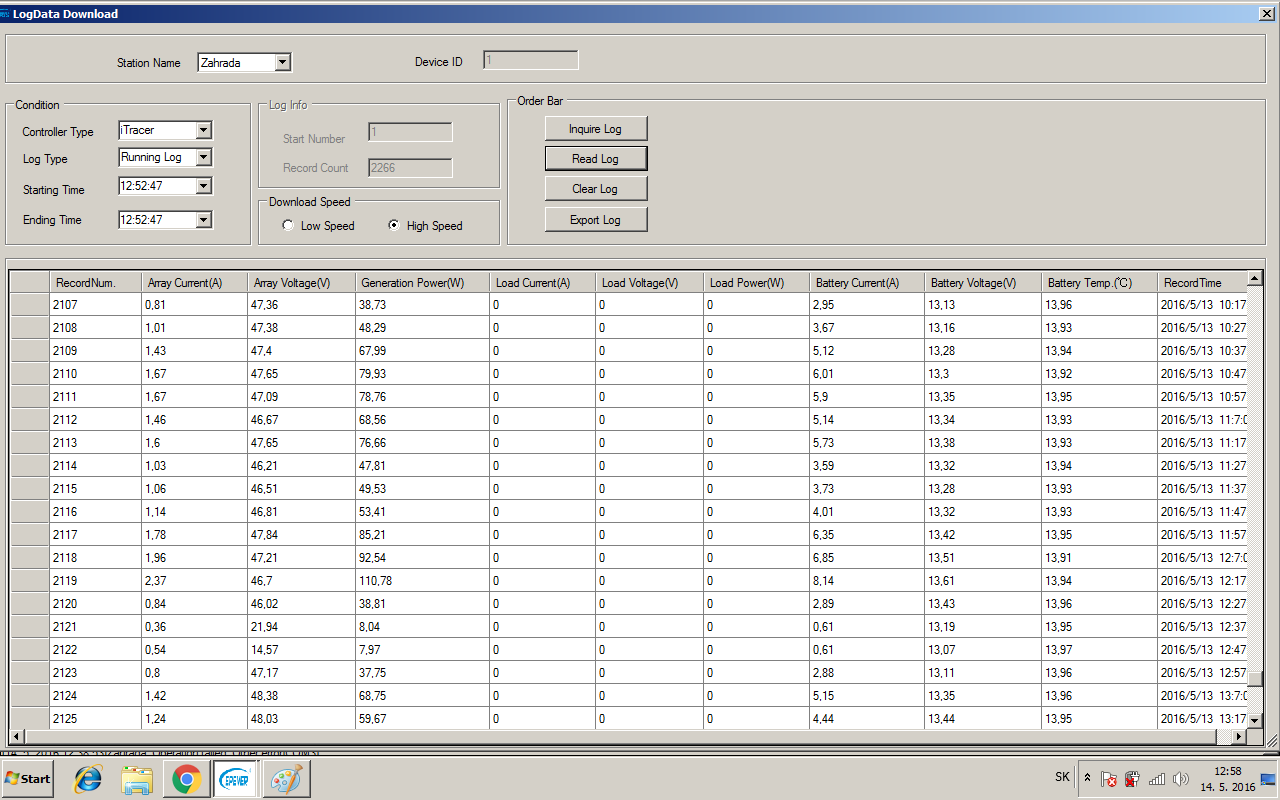

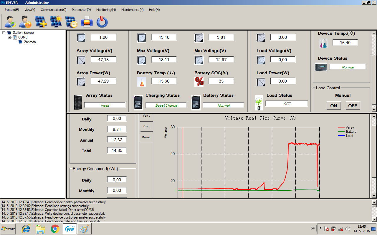

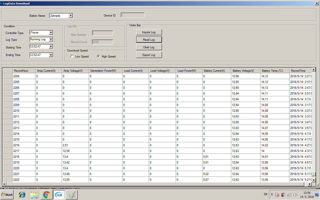

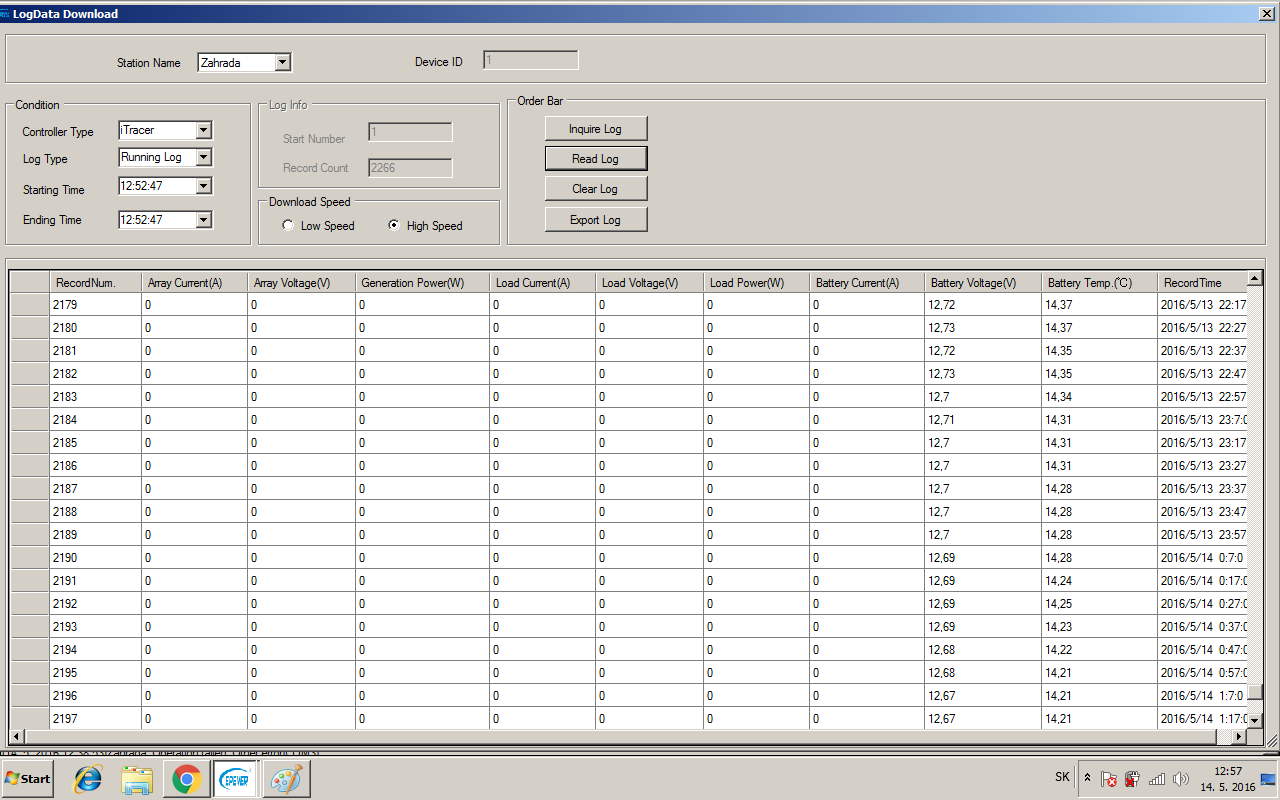

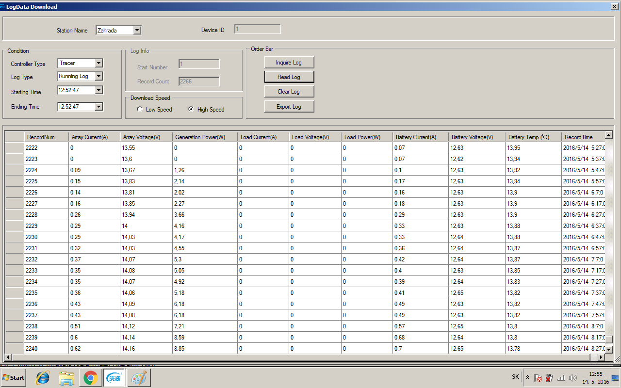

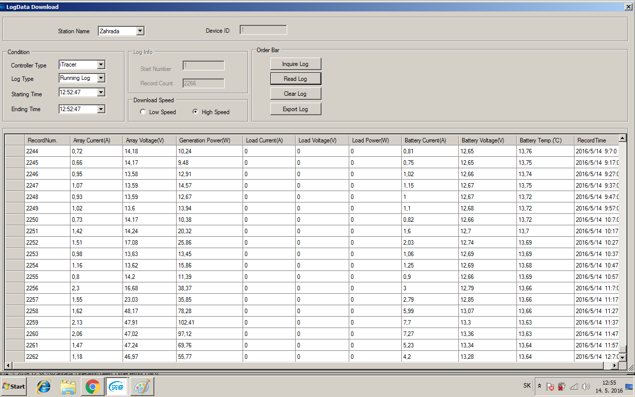

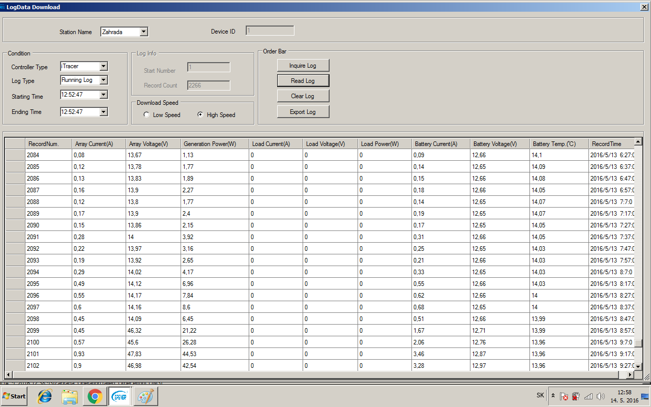

Tu je to v Jpg m8m 4 panely len zatial zapojene len dva nakolko to mam na zahrade kde ten odber neni taký velky mam tam radio dve sveta a sem tam si pustim flexku a to prakticky hned aj dobije tak ja to chcem nastaviť tak na vykendove použitie skor to som zabudol napísať

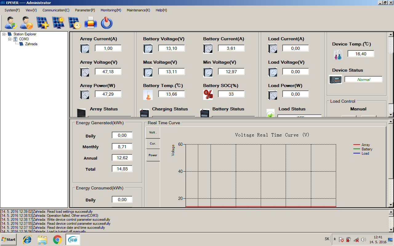

Nemame zatial chatu postavenu nemam to kde využiť až na buduci rok deme stavať ale nechapem jednej veci prečo mi SOC na regulatory ukazuje 20% večer ked slnko už nesvieti ono ked slnko sieti dosiahnu tych 14.7 V je soc 100% ale slnko zajde baterky klesnu na tých 12.7V po nejakom case tak su asi nabite na plno či ako to je?? Do kolko voltov ich možem vybijať aby som mal CCA tych 70% tej kapacity v baterkach ked tak rozmýšlam tak ak maju večer 12.7V tak do dakich 12V je tých 70% či ako to je ???

Na SOC se vůbec nedívej.Ta uvedená procenta jsou naprostý nesmysl.Regulátor to odečítá z hodnoty napětí ,což se skutečnou zbývající kapacitou absolutně nekoresponduje.
