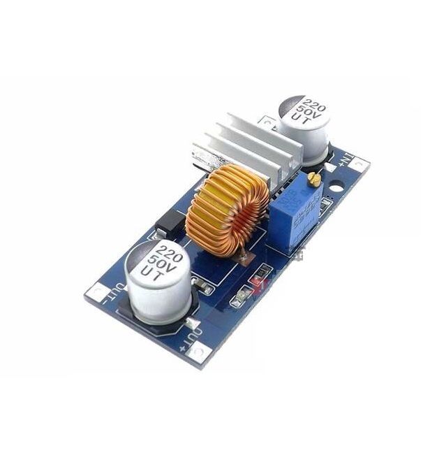

Dle odkazu se mi ukazuje celá nabídka měničů. Ale asi tuším který myslíte. Taky jako pan Mati jsem ho našel okolo 100,- ale asi jsem měl smůlu na špatný kus a při nastavování proudu zřejmě odešel ten potenciometr (to modré s šroubkem) a už jsem ho nerozchodil. Naštěstí mi vrátili peníze, ale znovu už jsem to nezkoušel. Ale jestli s ním máte dobrou zkušenost, tak taková volba by se mi líbila a na 12V bych nechal v záloze ten DC-AC (12/230)
Pro jistotu posílám foto toho silnějšího Číňana jestli je to on? Umí dát 12A v mém případě by to bylo 19*12=228W takže tu mou šumku z 10W nemůže ani pocítit. A jako menší ochrana by mohlo sloužit jak psal pan Fugas omezit max proud na 3,42A v mém případě. Co na to říkají ostatní?

Pane mobilik, na notebook by to bylo asi na hraně. Při nabíjení můj notebook téměř využije celý výkon zdroje (3,42A) a když při počtu nějakou ztrátu a fakt že to musí jet třeba 2 hodiny, tak ten malý měnič by to asi nedal. Proto jsem měl vytaženou baterií z NB aby nezačalo nabíjení a spotřeba se držela okolo 10W a pak jsem to beze strachu přes tento měnič který mám na 12V zapojil pomocí univerzálního zdroje k NB... Jaké napětí potřebuje váš tablet?

Tak už cca týden používám nový DC-DC měnič. je to step-down takže to mám přímo z 24V soustavy. unese až 10A proudu, takže je maximálně předimenzovaný. Celou baterii v NB jsem zatím nenabíjel ale 25W ho nechává chladným. Účinost velmi dobrá. Naprázdno bere cca 0,5W. Zatím spokojenost, utratil jsem i s konektorem k NB 200,-

Mam ho taky a už je i odpojený. Nastavil jsem 5V a na druhý den se rozjel na 6.2V. Zařizeni citlive, odeslo. Takze super kseft.
