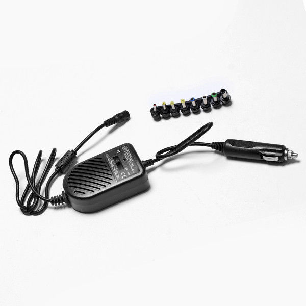

Teď už trochu k tématu. Dřív jsem živil notebook z měniče 12V/230V (mod. sinus) a originální zdroj. Jelikož nemám Wattů na rozdávání, začal jsem hledat nějaký DC-DC. Nechci za to utrácet velké peníze, protože to si pak můžu dát notebook do sítě a ještě ušetřím. Tak jsem vzal z eBaye asi za 140,- univerzální zdroj.[img]
[/img] Je celkem rozšířený i v CZ ale cca za 300,- Chvilí fungoval na asi 10let starou Toshibu (19V) a před dvěma měsíci jsem dostal nové Fujitsu(opět 19V). Cca po 14 dnech mi z ničeho nic nešlo zapnout a v servise vyměnili celou základní desku. Zdroj jsem měl nastavený na 18V protože naprázdno má 18,6V a při zatížení 18,2V. Pokud zvolím 19V tak se to navyšuje o 1V tedy na 19,6V a 19,2V což jsem si říkal aby to nebylo moc, tak jsem raději zvolil menší napětí. Možná to byla chyba?? za týden se notebook vrátil s novou deskou, tak jsem pro jistotu znovu zkotroloval napětí zdroje a fungoval dál. neuběhlo ani 14 dní a stejný problém! Včera se mi vrátil opět s novou deskou, ale už jsem se neodvážil zapojit ho na soláry. Proto se chci poradit s vámi zkušenými, jestli se vám nestalo něco podobného, nebo máte jakýkoliv nápad čím to je. Volal jsem do servisu abych zjistil, kde byl problém, ale jediné co mi byli schopni říct, že je vadná deska, ale neví proč. Moje jediné postřehy jsou to nižší napětí na zdroji, univerzální zdroj nemá naprosto identický konektor, ale pasuje. Jednou se mi stalo, že do notebooku nešla šťáva kvůli konektoru. V obouch případech jsem neměl zapojenou baterii a notebook byl zapojený přes HDMI k televizi. Napadlo mě trochu sci-fi, že z solárů prošel přes HDMI nějaký bludný proud nebo co?? Jinak nedošlo k žádnému zkratu, žádný sebemenší zápach při té nehodě kdy se už notebook nezapnul.
Vůbec si to nedokáži vysvětlit a nemůžu pokusničit z notebookem za 12tis. Tak mě zajímá co používáte vy za zdroje(měniče) a jaký na to celé máte názor, jakýkoliv. Budu nesmírně vděčný za jakékoliv písmena.

Přesně tento adapter jsem koupil z ebay lehce přes 100kč. Používal jsem jej jen v autě(pro ntb 12let starý) po cestě na dovolenou pro děti k přehrávání pohádek. Můj pracovní ntb bych na to nepřipojil, těmto věcem z ebaye nevěřím. Pokud bych jej přeci jen chtěl použít pro napájení prac.ntb, doplnil bych na jeho výstup přepěťovou ochranu - nejspíš s transilem a pojistkou.
EDIT: Stejně je v ntb asi ještě nějaký step down měnič, který z těch 19V vyrobí zase těch 11-12V, na kterých celý ntb ve finále jede. Baterky mám např s napětím 11,1V.
Co takhle to napájení zapojit rovnou na 12V přímo k baterkám?

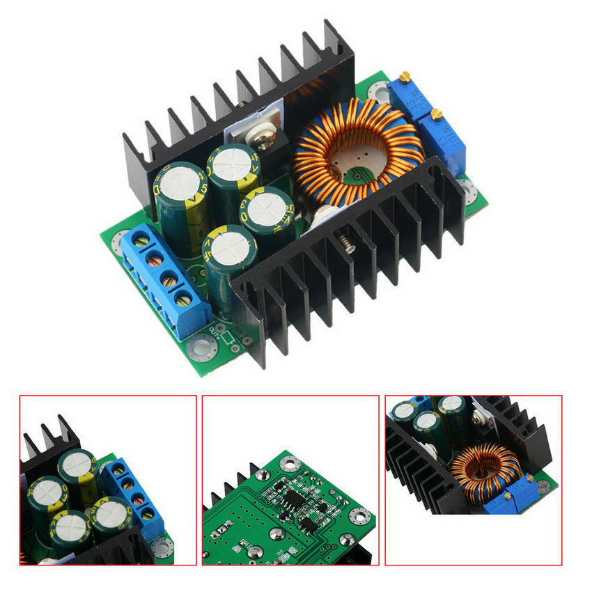

Dle odkazu se mi ukazuje celá nabídka měničů. Ale asi tuším který myslíte. Taky jako pan Mati jsem ho našel okolo 100,- ale asi jsem měl smůlu na špatný kus a při nastavování proudu zřejmě odešel ten potenciometr (to modré s šroubkem) a už jsem ho nerozchodil. Naštěstí mi vrátili peníze, ale znovu už jsem to nezkoušel. Ale jestli s ním máte dobrou zkušenost, tak taková volba by se mi líbila a na 12V bych nechal v záloze ten DC-AC (12/230)
Pro jistotu posílám foto toho silnějšího Číňana jestli je to on? Umí dát 12A v mém případě by to bylo 19*12=228W takže tu mou šumku z 10W nemůže ani pocítit. A jako menší ochrana by mohlo sloužit jak psal pan Fugas omezit max proud na 3,42A v mém případě. Co na to říkají ostatní?

Pane mobilik, na notebook by to bylo asi na hraně. Při nabíjení můj notebook téměř využije celý výkon zdroje (3,42A) a když při počtu nějakou ztrátu a fakt že to musí jet třeba 2 hodiny, tak ten malý měnič by to asi nedal. Proto jsem měl vytaženou baterií z NB aby nezačalo nabíjení a spotřeba se držela okolo 10W a pak jsem to beze strachu přes tento měnič který mám na 12V zapojil pomocí univerzálního zdroje k NB... Jaké napětí potřebuje váš tablet?

Tak už cca týden používám nový DC-DC měnič. je to step-down takže to mám přímo z 24V soustavy. unese až 10A proudu, takže je maximálně předimenzovaný. Celou baterii v NB jsem zatím nenabíjel ale 25W ho nechává chladným. Účinost velmi dobrá. Naprázdno bere cca 0,5W. Zatím spokojenost, utratil jsem i s konektorem k NB 200,-

Mam ho taky a už je i odpojený. Nastavil jsem 5V a na druhý den se rozjel na 6.2V. Zařizeni citlive, odeslo. Takze super kseft.
