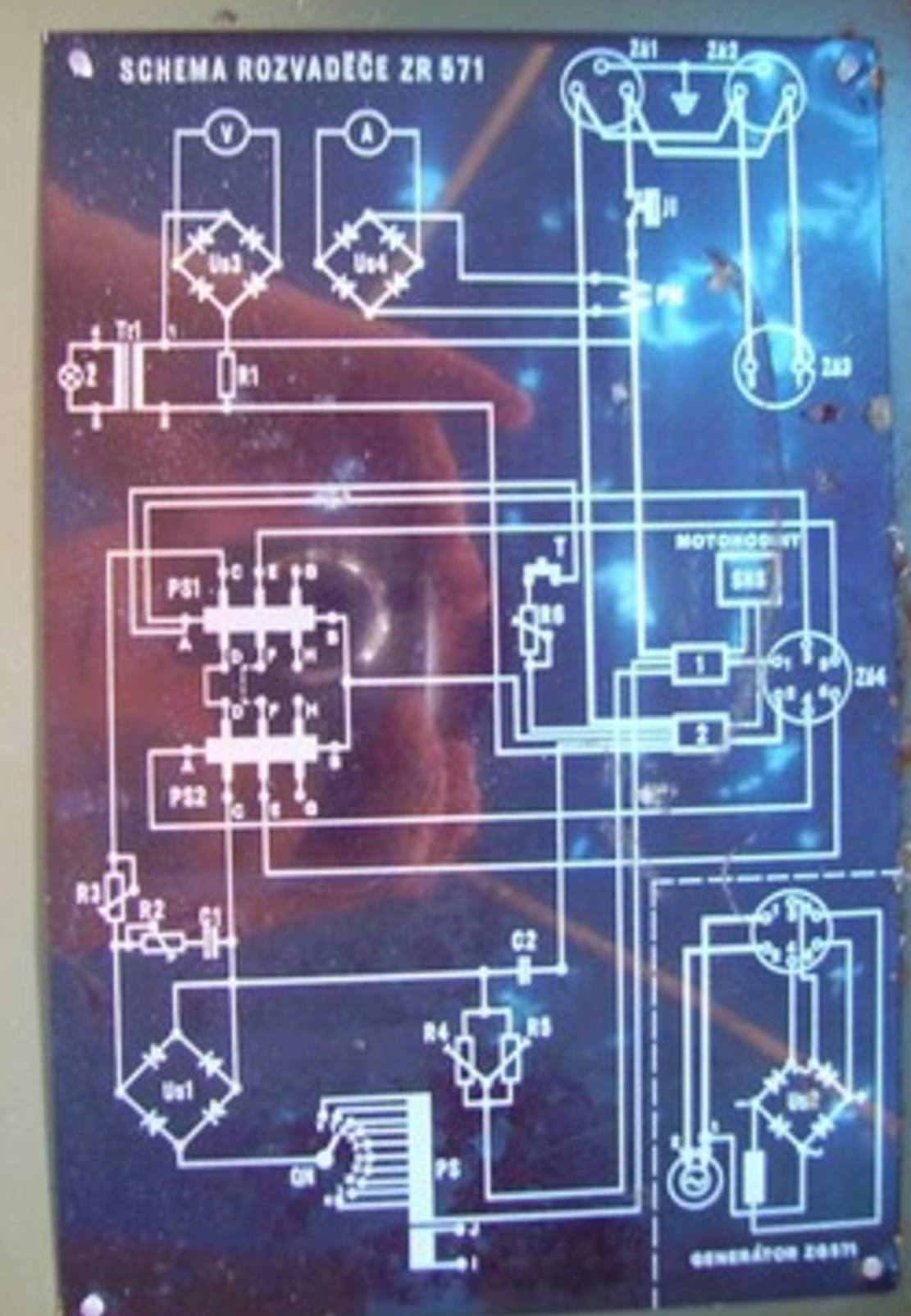

Poprosil by som butana o pomoc pri oprave vojenskej centraly 3kw ZB7AS rozvadzač GR571.
Pred 10 rokmi som kupil vojensku 3kw centralu s poruchou v elektrike.Nakolko som elektrikar s 40 ročnou praxou som si trufal že centralu opravim.
S opravou som stravil xy hodin,vymenil som všetky odpory.kondenzatory,vodiče
Vymontoval som generator ,prisposobil remenicu a pripojil 3fazovy elektromotor 7kw.2900ot.Elektromotor som napojil na Frekvenčny menič aby som mohol regulovať otačky generatora a nemusel isť benzinovy motor.
čo som nameral
230 V som dosiahol pri otačkach 2100 frekvencia 38HZ.
ked som chcel dosiahnuť 50HZ tak napatie presiahlo cez 300v,
Poprosil by som- na akom principe funguje regulacia,spominali ste že to riadia dva transduktory-tlmivky.
skušal som napojiť 28 V priamo na budenie,nepomohlo napatie vyskočilo na 180 V a 85HZ
čo som nameral
- Příspěvky: 4178
Re: vojenska Elektrocentrála ZB5Ac
Řekl bych že buzení obsluhuje něco jako usměrněný izolovaný variak okolo napětí 120V. Určitě bych vyměnil diody za variakem a sehnal jiný variak pokud je spálený. Kritický je určitě proměřit kondenzátory. Nějaké informace na internetu jsou na http://www.ebastlirna.cz/modules.php?na ... b7a#405548
http://www.ebastlirna.cz/modules.php?na ... ght=571url
tady je výstřih z jedné fotky. Edit: primární vinutí toho variaku předává přes jádro napětí a proud. 1 a 2 (úplně dole) musí tedy dávat nějaké napětí AC aby buzení DC na druhém konci asi v nějakém konektoru (Z64) fungovalo. Regulace buzení přes odbočky.
- Burik
- Příspěvky: 7
- Registrován: stř lis 27, 2024 4:22 pm
- Lokalita: Ružomberok
Ak to spravne chapem tak tak budenie je 120V AC Alebo DC ?
Zrejme AC ,
Pri rozpojeni obvodu P6 sa nič nezmenilo,ale rozpojenim obvodu odporu R4 a R5 a kondenzatoru C2 napatie spadlo na 0
Zrejme AC ,
- Příspěvky: 4178
Buzení by mělo být usměrněné ac, pocházející z nějakých svorek z generátoru z míst kde jsou nějaké magnety. Které sytí ty dvě cívky které v rotaci protějších druhých cívek generátoru něco odsycuje. Napětí je jasný, napětí buzení řídí napětí výstupu. Frekvenci ovlivňuje zřejmě kapacita C2 které je s trimry RC a frekvenci budícím AC usněrněno DC. Budící napětí těch dvou cívek si myslím, je ne 120VDC, ale -+60VDC se středovým propojením ground který je také vývodem zprava a neutralem pro výstup 220VAC.
- Burik
- Příspěvky: 7
Vyskušam zmeniť kondenzator C2 teraz je tam 10 micro-400v
dam 8micro
ked som menil hodnotu trimrov R3,R2 +-10% tak sa nič nedialo vystupne napätie ostavalo vysoke ces 300V.
Možno som nespravne meral ale budiace napätie bolo do 30V.Skôr sa priklaňam k nazoru že by tam malo byť 120V.
Ďakujem za rady.
dam 8micro
Ďakujem za rady.
- Burik
- Příspěvky: 7
https://docs.google.com/document/d/19kO ... ue&sd=true
Poprosim o radu:
Zmenil so hodnotu kondenzatora C2 Z 10micro na 8micro a potom na 5micro
a žiadna zmena.Točil som generator pri 2100ot/min bolo napätie 230v ale frekvencia 42Hz
otačky som nezvišoval ,lebo napätie by stupalo .
menil som aj zaťaženie 100w alebo 1,5kw napätie bolo stabilne 230V ale 42Hz.
Neviem ktoru sučiastku treba upraviť,zmeniť,premerať,
Budem rad za akukolvek radu
Poprosim o radu:
- Lubik
- Příspěvky: 628
- Reputace:33
- Bydliště: Praha
Frekvence je daná otáčkami.
50Hz x 60 je 3000 ot/min
Napětí se reguluje buzením generatoru
- Burik
- Příspěvky: 7
Lubik- Maš pravdu dvojpolovy generator sa musi točit 3000ot.Aby frekvencia bola 50 Hz.
Prave v tom mam problem že neviem utlmiľ a stabilizovaľ budenie .Fungule mi to pri 2100ot.Ked dviham otačky tak sa mi dviha napatie.
ked zdvihnem otačky na 3000ot tak napatie dosiahne 50hz ale napatie 310V.Neviem ako skontrolovaľ indukciu Transduktorov,asi tam je problem.
