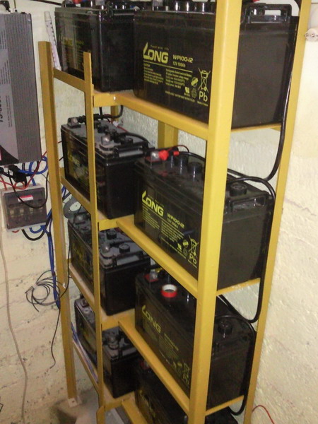

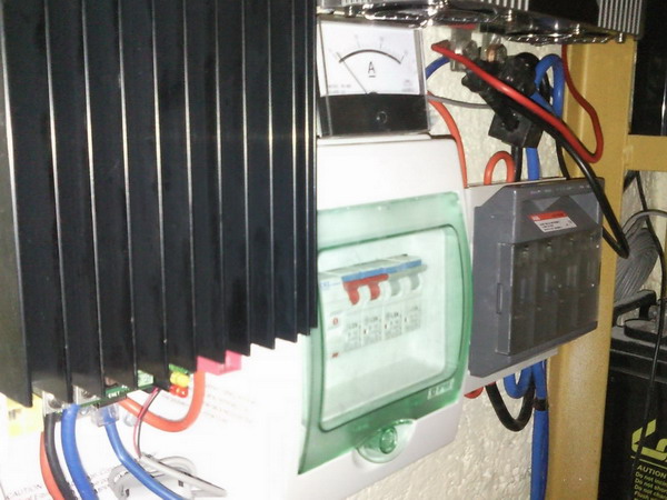

Nové parametry budou:
1840Wp panely, pracovní napětí Vmp 120-130V @15A
MorningStar TriStar MPPT controler 60A
baterie: 2 větve 4x12V@100Ah , celkem 48V@200A
střídače:
350W, špička 650w /na prázdno 0,2A - 10W/
3000W, špička 6000W /na prázdno 1A - 50W/
odběr MPPT regulátoru asi 2,5W
baterie nikdo nechtěl, tak přišel update
střídače:

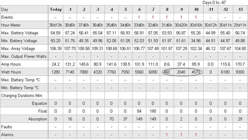

pro zajímavost přidávám vyrobenou elektřinu z 920W pole. Stále systém funguje bez nutnosti zálohy ČEZ či elektrocentrály. Po update budou hodnoty dvojnásobné, ale stejně to tu asi nikdo nečte.
31.12. 670
30.12. 190
29.12. 90
28.12. 100
27.12. 300
...840, 230, 260, 430, 570, 360,160, 430, 590, 320, 540
J.
