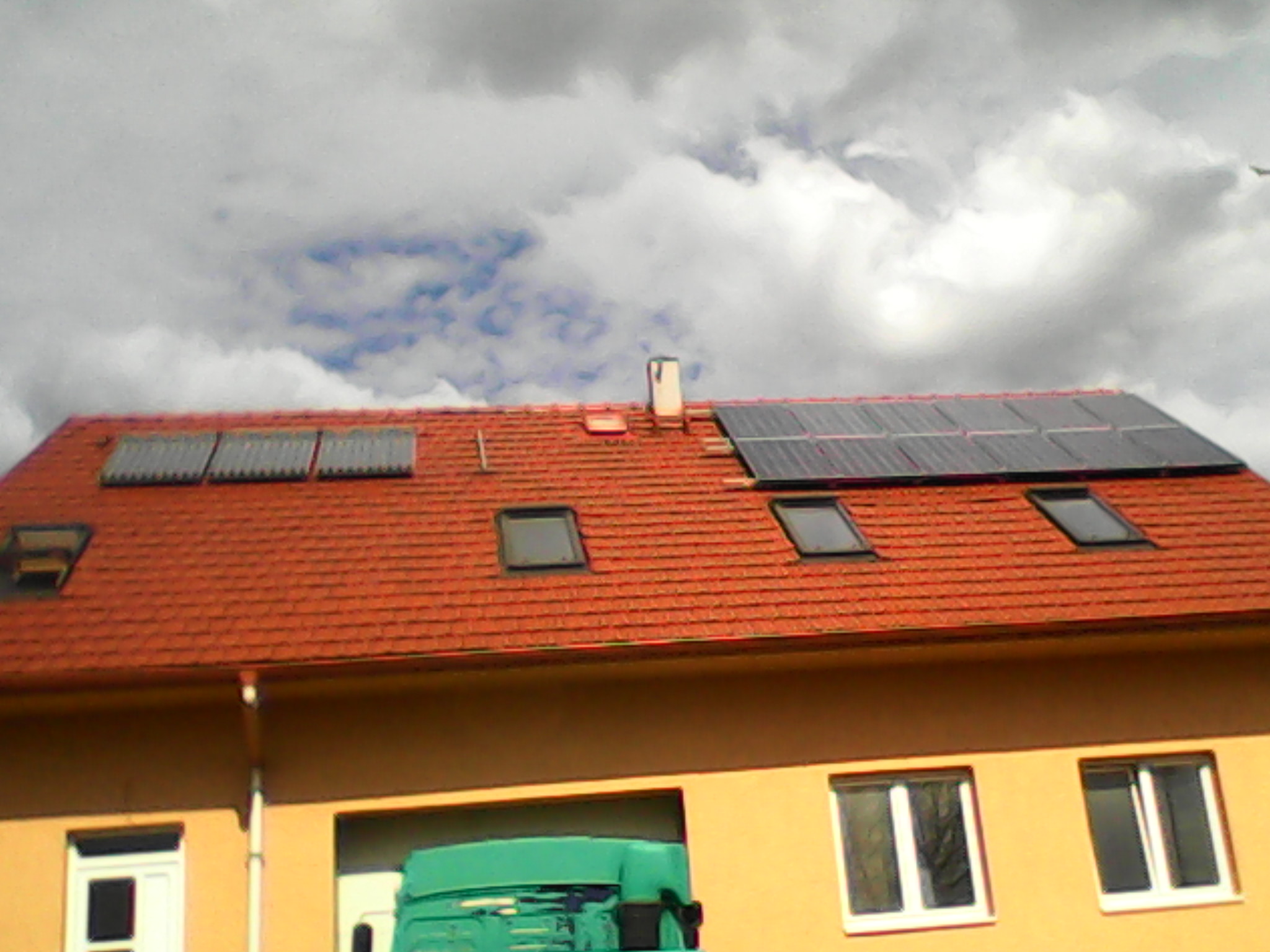

Po delší době konečně v provozu sklon 35 natočení jjz 20
panel BENQ 260poly 12ks regulátor Midnite 150 clasic
Měnič Power Jack 8000w ,baterie Calb lifepo 16*360ah

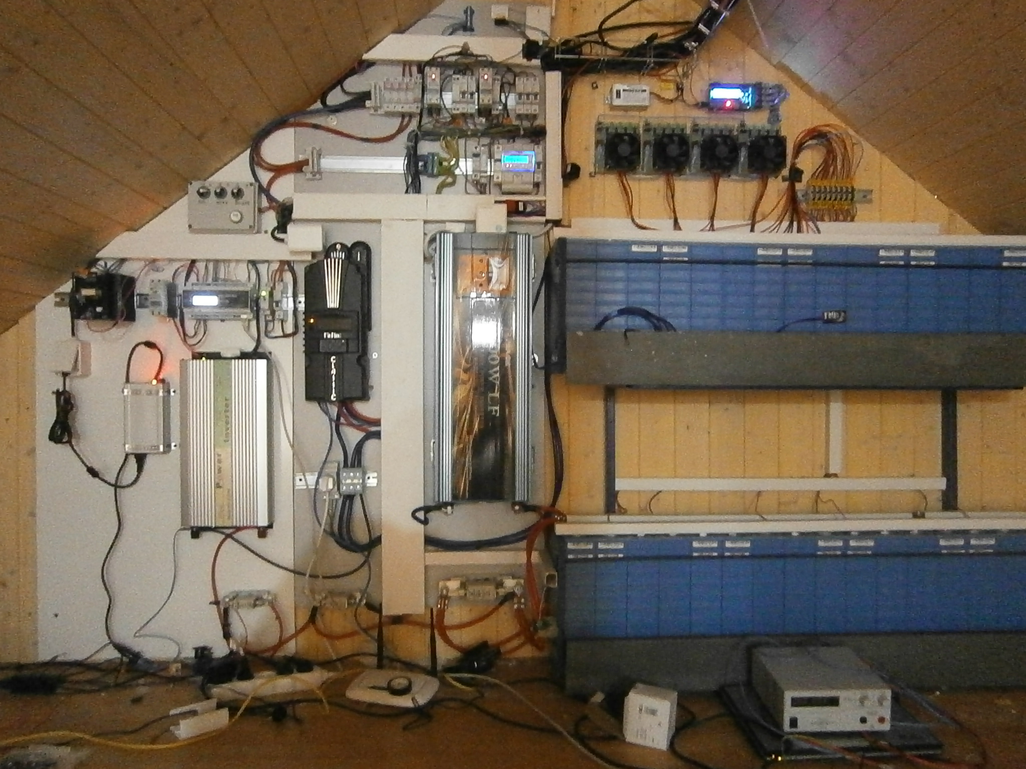

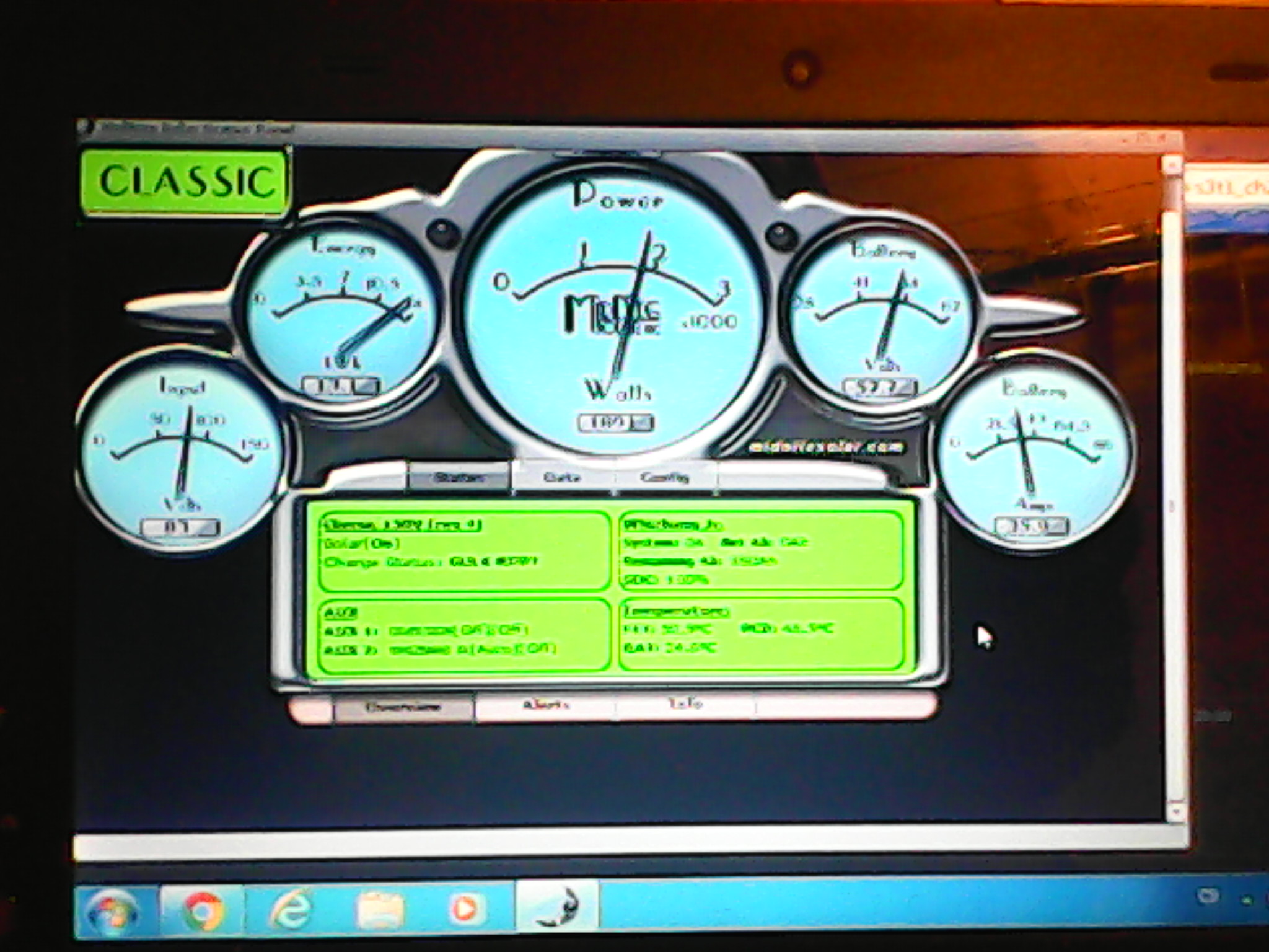

Mě zajímají ty budíky na monitoring, jak, kde, proč?
Botas
Příspěvky: 297
Registrován: pon pro 03, 2012 8:53 pm
Reputace:12
Re: 3000wp Viničné Šumice
Nový příspěvek od Botas »
Budíky jsou od réglu midnite clasic.
Monitoring na pc.
Obávám se že jinak než koupí regulátoru se nedají pořídit.
Jinak k fve krása. Hlavně ty e-autíčka. To by se mi taky líbilo.

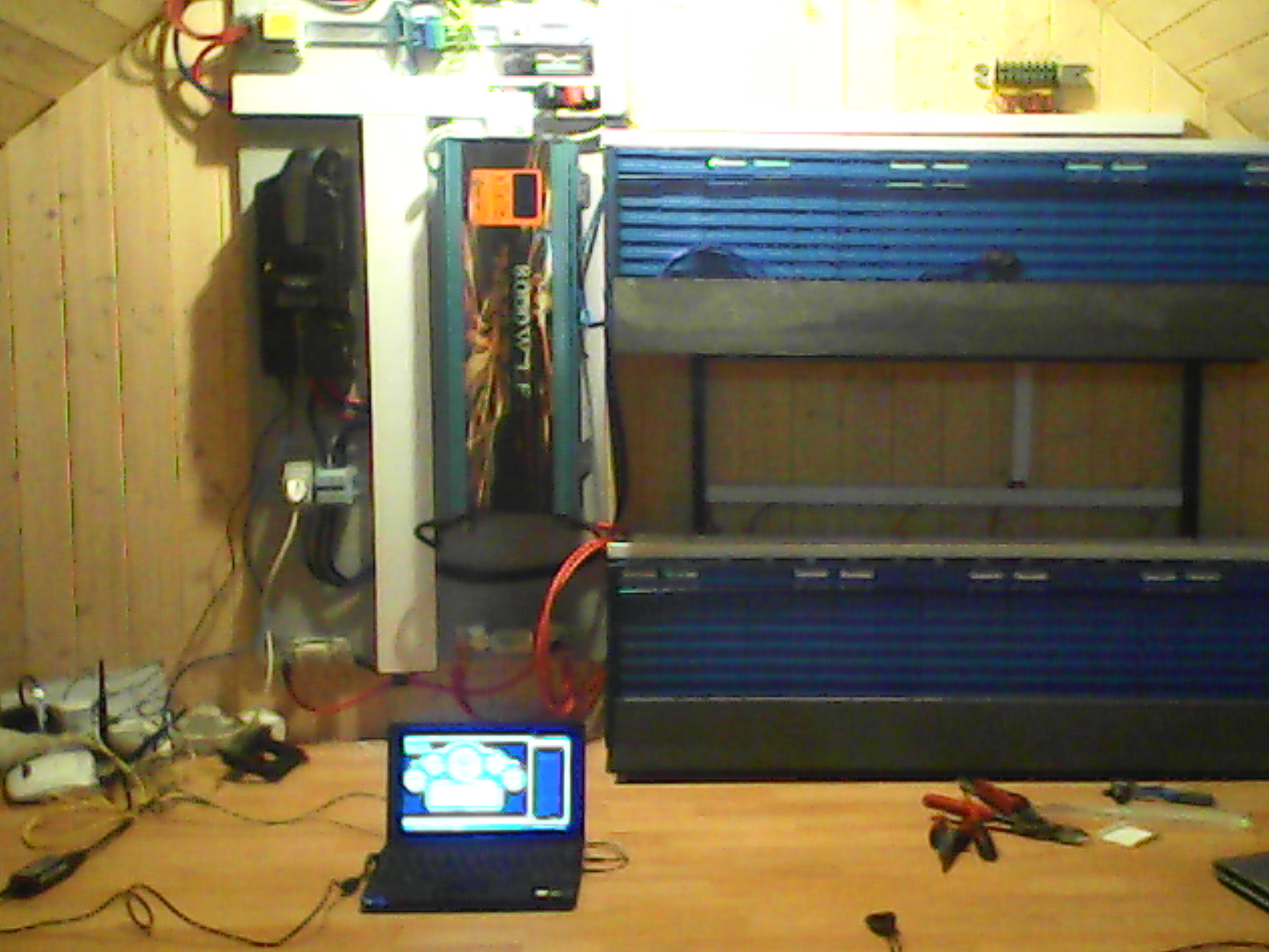

dnes vrácen opravený balancér a připraveno SDS makro pro monitoring a ovládání přebitků

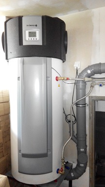

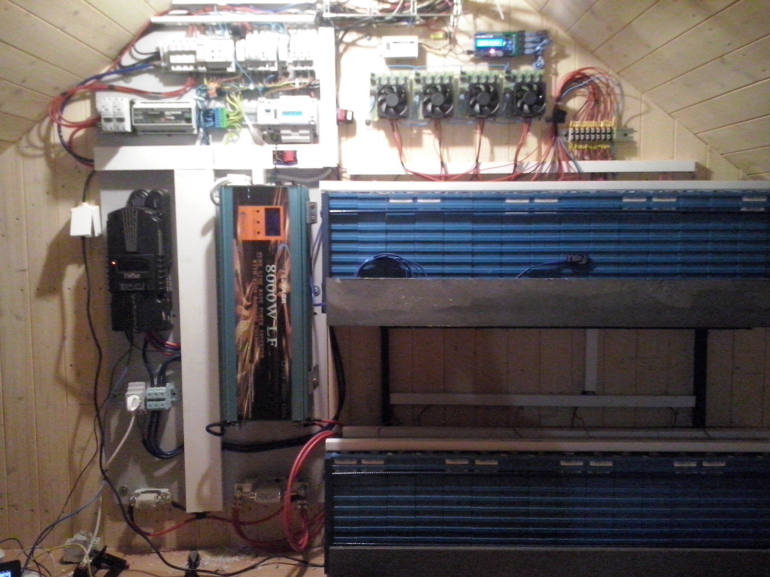

rozšíření na JV o 6 panelů vyměněn měnič pro pálení přebytků musím chladit elektroniku na zaizolované půdě ztráty topí
doplněn bojler s tepelným čerpadlem spotřeba 600w doba ohřevu 200l 6hod

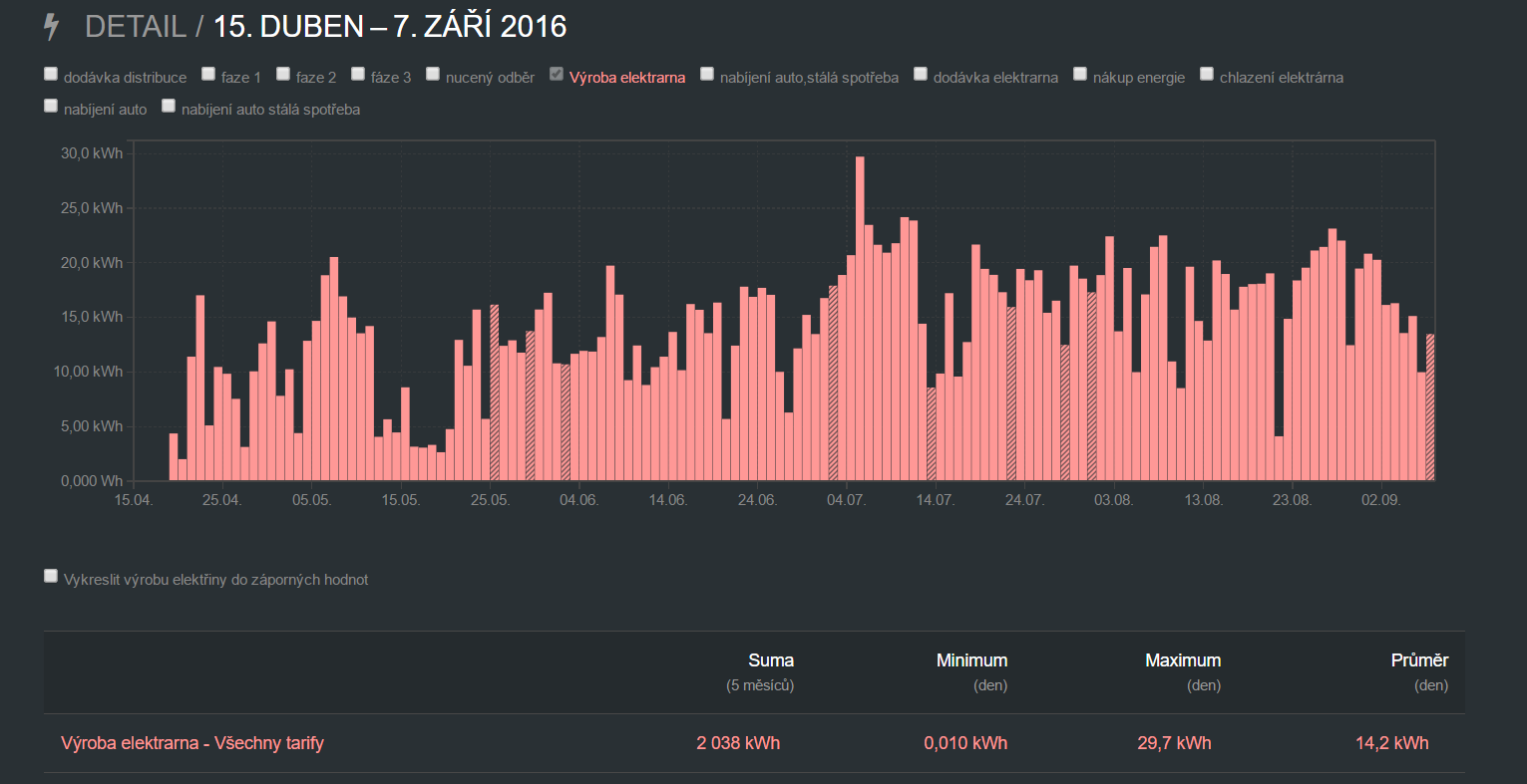

Nový příspěvek od milad »
výroba elektrárny po rozšíření

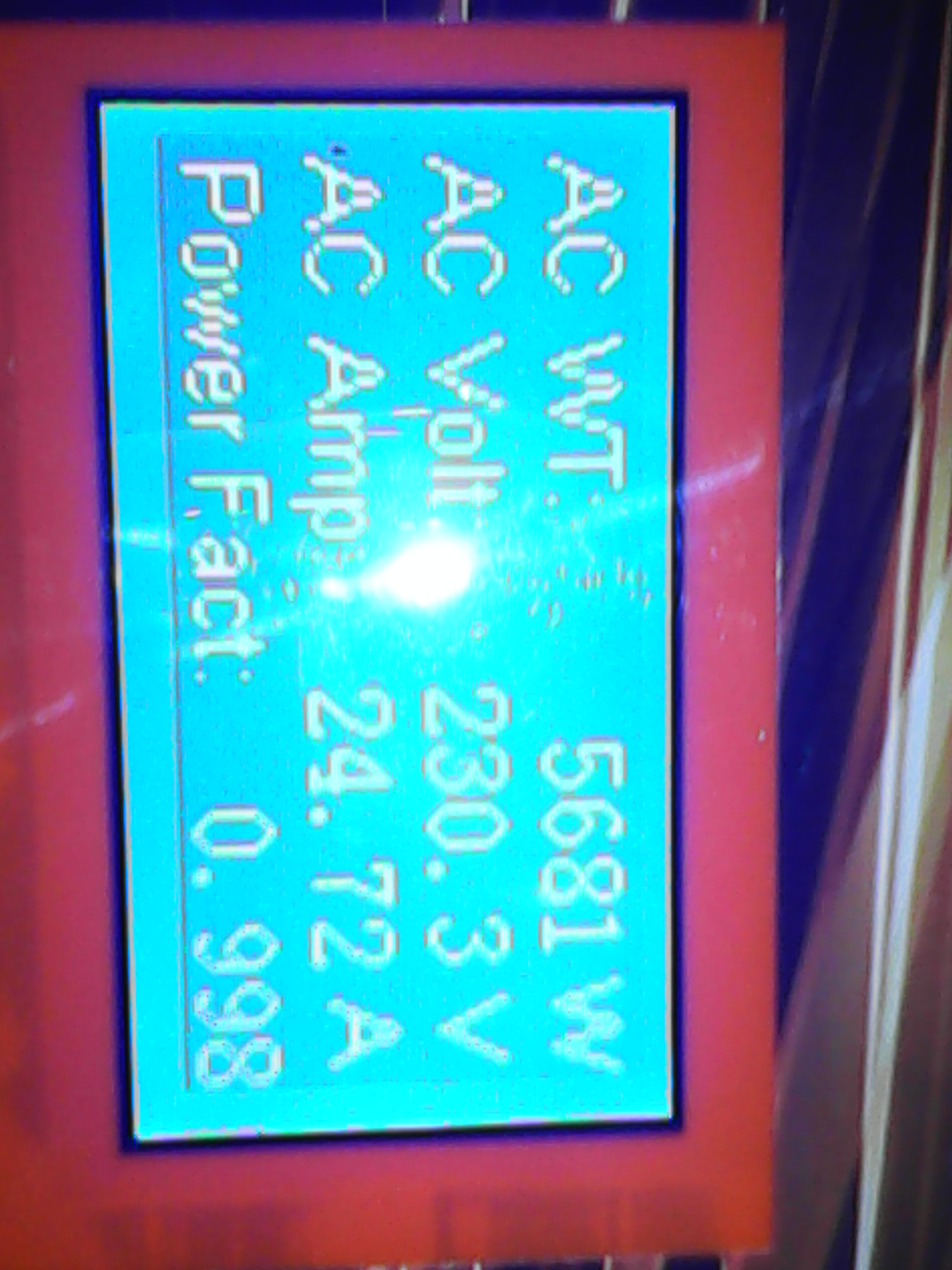

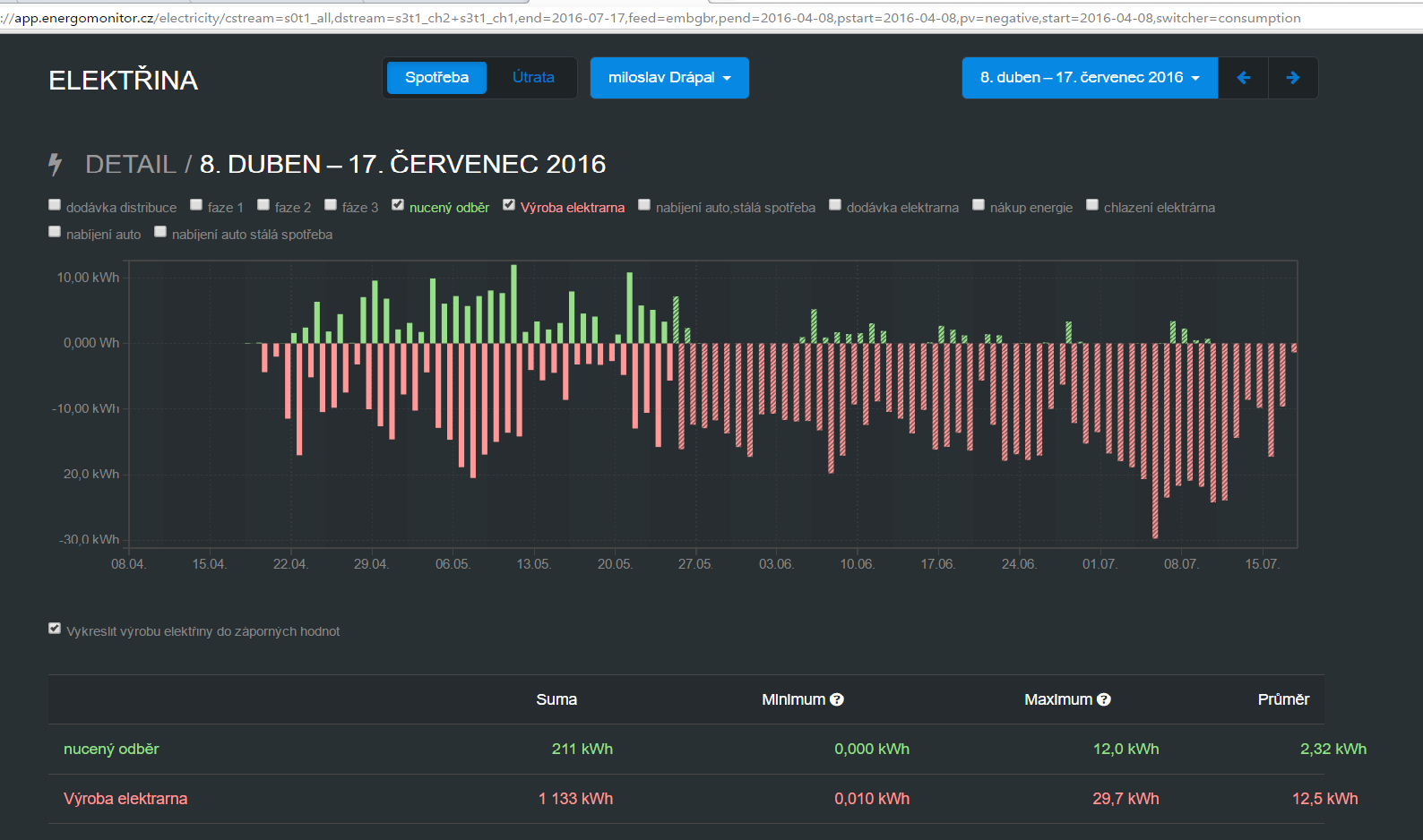

ani jsem si nevšiml kolik jsem vyrobil mám prvních 1000kwh

vyrobeno 2000kWh energie

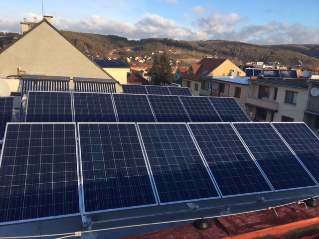

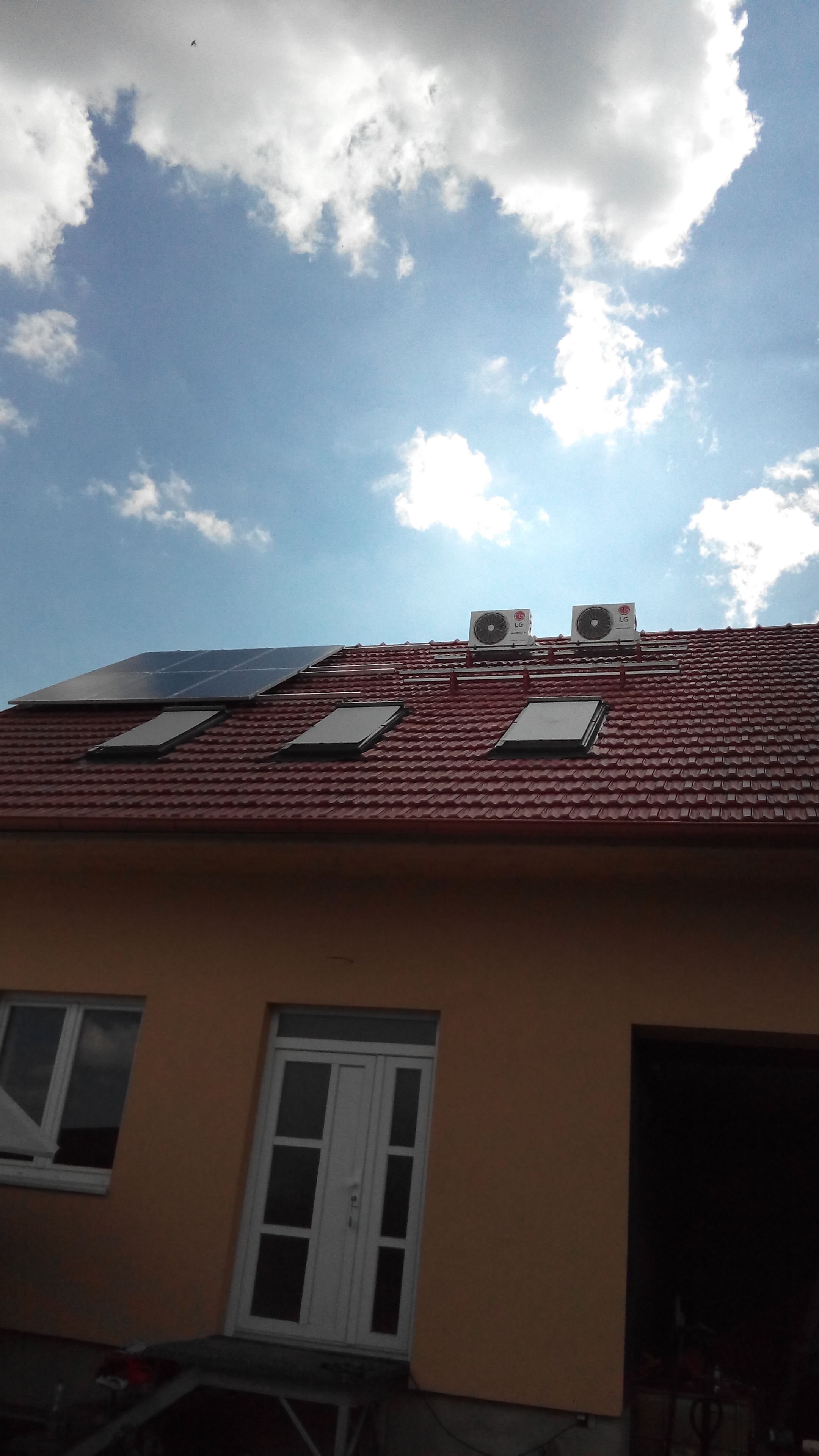

Letošní poslední rozšíření elektrárny
Nový příspěvek od lzahradil »
vidim tam misto jeste na jeden ::pv:::yes:
milad
Příspěvky: 19
Registrován: čtv úno 19, 2015 7:34 am
Reputace:7
to skresluje fotka je to asi 60 cm a stejne to mám po třech ::pv::
Nový příspěvek od abrams »
milad píše:
následující rozšíření bude příští týden , ne ? :lol:
Parada :D , každý další ::pv:: je hřebíčkem do mega rakve molochům :mrgreen: .

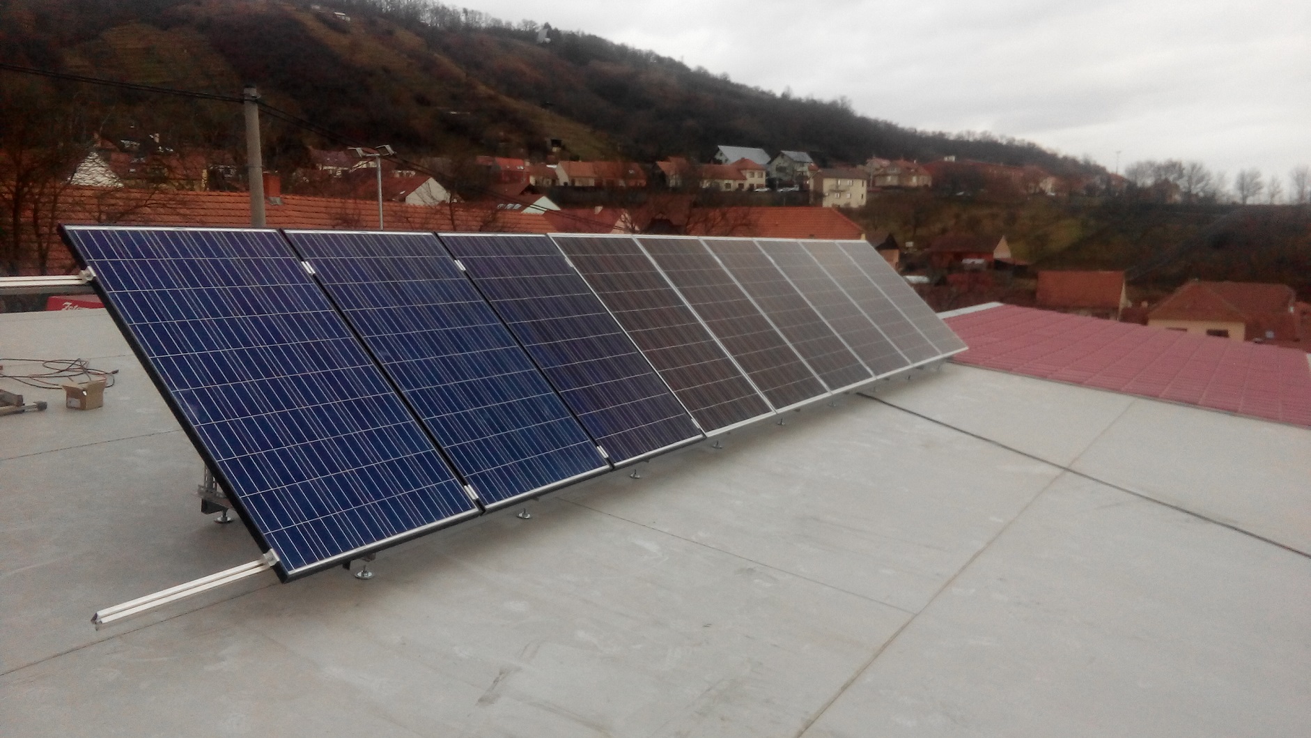

Ja som práve pridal k štyrom južným panelom ďalšie štyri, tentoraz ale nekompromisne na najoptimálnejšie miesto - na južnú fasádu. Nie každému sa to páčilo, ale nevadí.
Ak by som zaviedol jednotku
1 hodinopanel ( HPa ) = panel s plným osvitom po dobu jednej hodiny ,
potom pôvodné riešenie malo 10 HPa a nové riešenie má 19 HPa. Spolu obidve polia 29 HPa v čase od 10:45 do 15:30.
Každému je teraz pri pohľade na decembrové tiene jasné, že z hľadiska kritickej zimnej prevádzky nemá význam robiť dlhé stringy, ale počítať HPa. Preto je v zime jedno z najvýhodnejších riešení pripájať 60 článkové poly alebo mono paralelne k regulátoru ( v 24 V systéme ). Keď sa nedá, tak max. dva do série.
Nejaké straty vo vedení, viac poistiek, viac medi - to sú dnes podružné veci. V lete to oželieme.
Vaše foto má pre osvetu neoceniteľný význam.
