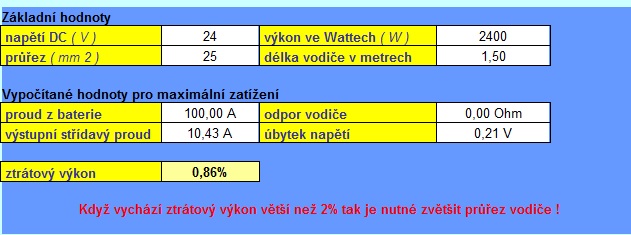

Jak dlouhé a jaký průřez kabelů máte od aku?

Me meri OK. Mezi menicem a baterkama mam CYA25. Delka cca 1.5m + propoje mezi baterkama. Silnejsi myslim netrebasitra píše:Mě taky měří ok.

Zatazte menic na jeho max vykon a potom porovnavajte ake napatie hlasi menic a ideal aj nejaky regulator ktory si nemeria napatie priamo na silovych kabloch...
