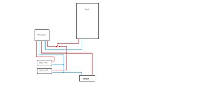

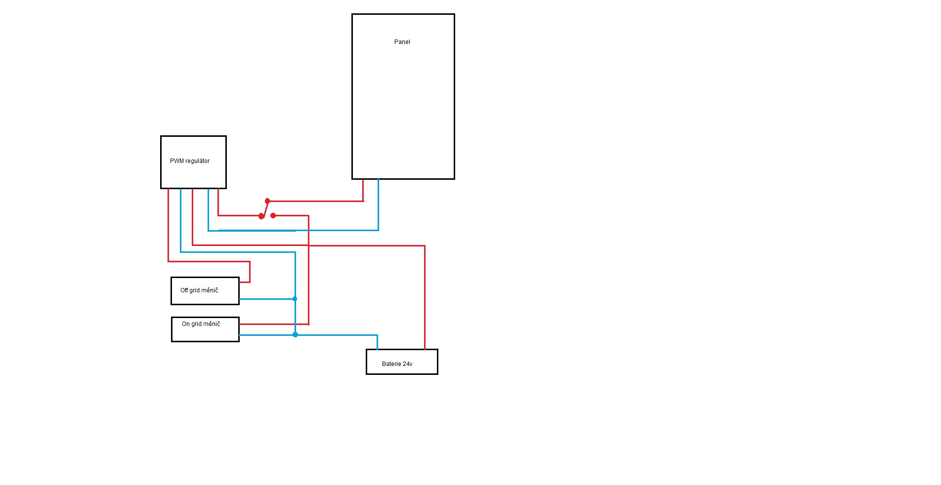

Dobrý den, zeptám se zkušenějších. Je možná automatizace přepínání mezi dobíjením baterie a on grid měničem?
Podle schématu mám relé ovládané časovým spínačem. No ale je to bez ohledu na to, je li baterie nabitá či nikoliv.
Má představa je taká, nabít baterii a přepnout na on grid. Dík za nápady

To přepínání s relé už funguje? Pak stačí jen měřit napětí aku třeba arduinem a podle toho sepnout relé. Pokud to ještě nefunuje napadá mě jěště varianta z ongrid měniče nabíjet přes nabíječku rovnou baterie. Bude to účinnější než přes pwm regl, ale nebude soběstačnost při výpadku DS.

Ano, to přepínání už funguje. Přes arduino není špatný nápad, ale co hlídání nabíjecího proudu. Např. nastavím 28,8v ale proud do aku poteče cca 12A z panelů. Myslím že ještě nebudou nabité. Dá se nějak ještě monitorovat proud?

Jakým relé a jaký výkon z panelů takhle přepínáš?
Proud se dá měřit taky jednoduše na Arduinu pomocí hallovy sondy ACS 758(0-50A nebo 0-100A nebo -100 až 100A, ...). Výstupem z čidla je napětí v rozmezí 0-5V.

Jedná se o relé 24v 70A, výkon panelů je asi 350w. Postupně budu přidávat asi na 1000w.
