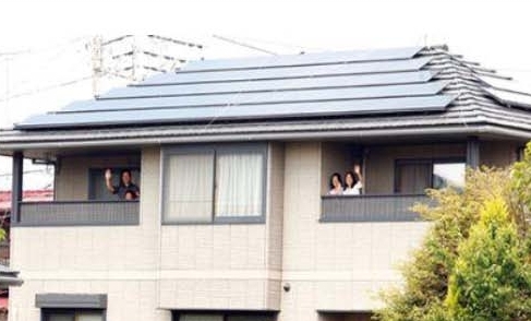

Zaujímavé riešenie pokrytia strechy som stiahol z prospektu,pre niektoré objekty postačujúce riešenie : Nedesí Vás potreba údržby - čistenia panelov na rovnej streche ?
