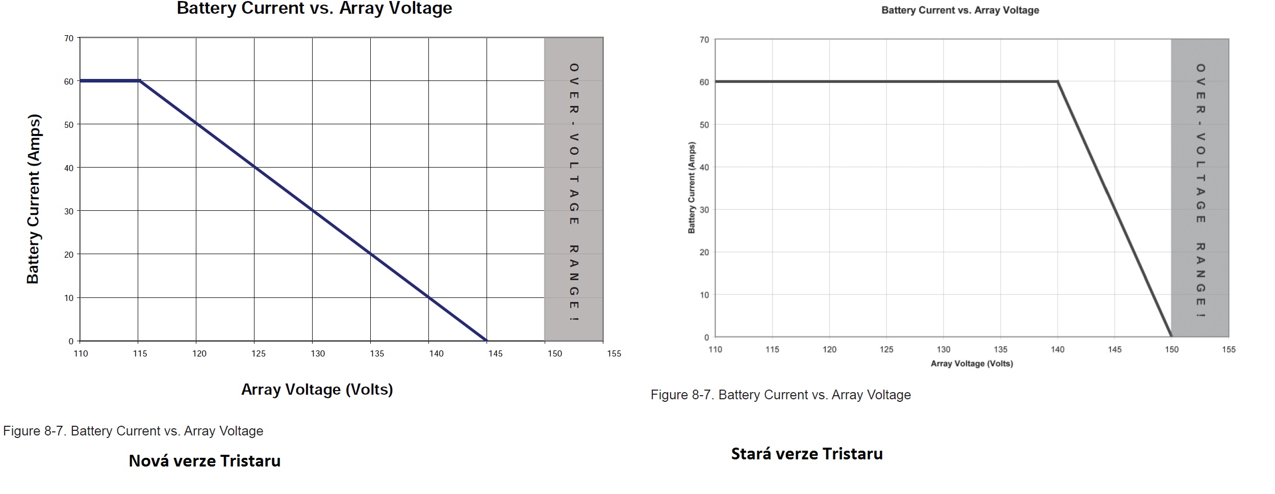

Před půldruhým měsícem jsem z důvodu reklamace vyměnil jeden z dvojice tristarů, které používám v tandemovém provozu. Teprve teď, když nastaly vhodné podmínky (mrazivo a slunečno), jsem si povšimnul, že se jeden kus z tandemu po ránu nějak fláká a hlásí při tom varování "High array voltage current limit". Tedy jako že odmítá pracovat na plno z důvodu vysokého napětí na panelech. Při tom oba Tristary mají stejné sady panelů. Přeměřil jsem tedy Voc a zjistil 117,8V. Kouknul jsem do originálního manuálu a zjistil jsem, že do 140V Voc by měl pracovat bez omezení. Nedalo mi to a přehrabal jsem web u výrobce. Tam jsem zjistil, že původní Tristar MPPT60A dostal nejen nové jméno TS-MPPT-150V ale také nové vlastnosti. Původní Tristar MPPT60A začínal omezovat proud při napětí FV pole nad 140V. Nový Tristar TS-MPPT-150V ač by se zdálo podle označení 150, že by měl pracovat do 150V místo toho pracuje naplno jen do 115V a pak začíná proud omezovat a při 145V již nedodává vůbec nic. Tak se stalo, že výrobce hezky potichu, bez nějakého upozornění výrazně zhoršil vlastnosti výrobku. Ke cti mu může být, že se k tomu alespoň v manuálu přiznal. Pro upřesnění přikládám specifikaci proudového omezení dle novějšího a staršího manuálu.

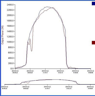

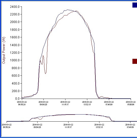

Omezení proudu má samozřejmě vliv na výkon. Výkonový graf přikládám.

Je také patrné omezení výkonu při přítomnosti Voc vyššího než 115V?
U mne teď spolupracuje jeden přes tři roky starý s výrobním číslem začínajícím na 120 a druhý půl roku starý s výrobním číslem začínajícím na 150. Výkonové rozdíly jsou na grafech dobře patrné. Naštěstí období nízkých teplot nebývá příliš dlouhé.
