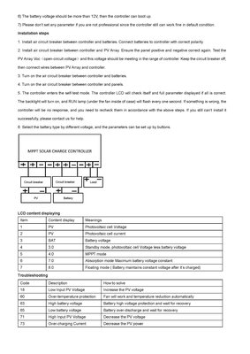

Dostal se mne do rukou tento regulator:
http://de.aliexpress.com/item/60A-MPPT- ... 31845.html
Prvotni zapojeni bez problemu,vyhovuje mne spise zarizeni,ktere se nesnazi byt chytrejsi nez ja-vec nazoru kazdeho z nas-coz tento pristroj splnuje.Prozatim funguje spolehlive,pokud budu mit nejake zasadni poznatky z provozu,poreferuji.
Navod:
Navod:
