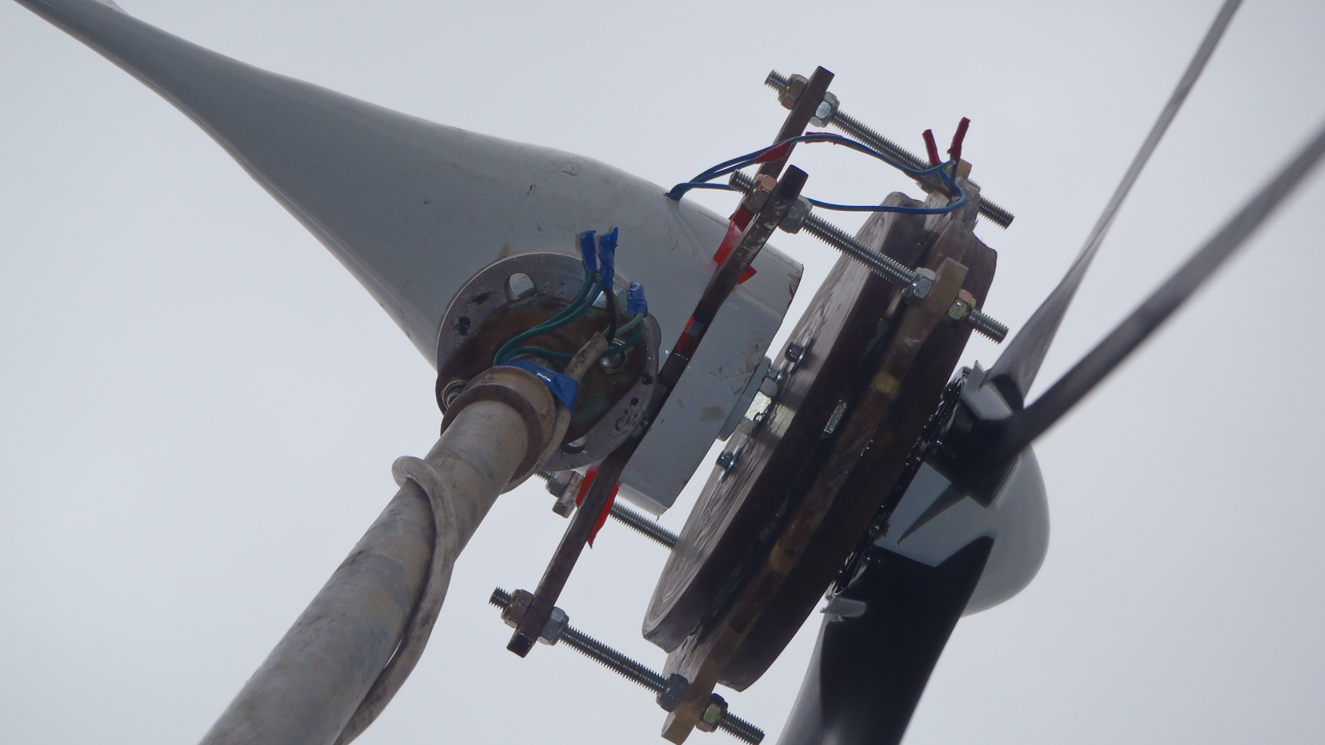

V několika vláknech se už napsalo nemálo o malých větrných zdrojích a to konkrétně i teoreticky.Jsou také stránky které o praktických zkušenostech vypovídají mnoho a mnoho.Napadlo mě soustředit reálné zkušenosti uživatelů do jednoho vlákna pro větší přehlednost.
Můj polodomácí bastl přináší pro mne uspokojivé výsledky.Při průměrném větru 4m/s dodává do systému 20-60W v nárazech.Průměr nepříliš kvalitně zpracované fabrické pětilisté vrtule jsem nástavci zvětšil na 160cm.Deskový alternátor původně zamýšlený jako pomaloběžný,dvanáct polů a devět cívek s magnety velikosti 4x2x1cm se úplně nepovedl.Dodává výkon až kolem 350 ot/min. ,což pro HAWT jde,ale pro původně zamýšlenou VAWT je to zoufale málo.Většina vyrobené energie k akumulátoru nedorazí,protože je už na cestě bezprostředně sežrána okamžitou spotřebou,jako teď notebookem.Ale baterky jsou spotřebou téměř nedotčeny a v noci i pomalu ale jistě nabíjeny.Maximum dodané větrníkem je zaznamenáno na přesné hodnotě 301,5W při průměrném větru 7,5m/s s nárazy 11m/s zaznamenanými meteostanicí.Rotory alternátoru jsem udělal kompozitové,což nebylo šťastné řešení,protože nevyužívám maximum,které jsou magnety schopny dát.Takže se budu muset polepšit a rotory udělat z kovu.Další předpoklad je regulátor s možností nastavení nabíjecí charakteristiky k možnostem a dovednostem alternátoru a použité vrtule.Systémem pokus/omyl se mi podařilo charakteristiku nastavit celkem dobře.Nemám nikterak výhodné větrné podmínky,ale v těchhle měsících prostě fouká.
Co se týče umístění,tak větrník je nad hřebenem sedlově střechy a zatím pouze v metrové výšce od obvodu kruhu,který opisuje vrtule.Samostatný stožár si nemohu dovolit.Hračka,ale se zimní spotřebou výrazně pomáhá.Největší zisk přes noc,asi během deseti hodin jsem měl bezmála 900Wh.Vzhledem k tomu,že nastávající den se slunce neukázalo a dobíjení z DS nemám,dost to pomohlo.

Re: Naše větrníky
Děkuji za uznání.Ještě mě čeká ale mnoho práce
Původní navíječka,kterou jsem vyrobil byla pro dva dráty paralelně o sílách 0,4mm a 0,7mm měřeno bez šelaku.Takový drát jsem měl doma a tak jsem nechtěl kupovat.Vešlo se mi tam 138 závitů.Jenže tenhle stator měl odpor mezi fázemi 4,3 ohmu.Dával slušné napětí při relativně nízkých otáčkách ale s prouem žádná sláva.Vydržel jsem to provozovat jen chvíli.Pak jsem zdvojil drát 0,7mm,takže 1,4mm dohromady a na navíječku jsem dostal pouhých 123 závitů.Odpor mezi fázemi je méně než 3 ohmy,ale na napětí je třeba si počkat až k těm zhruba 350 otáčkám,kdy je usměrněné napětí alternátoru kolem 20V a MPPT hybrid to dokáže zpracovat na výkon kolem 20W při napětí aku 25V.Při otáčkách cca 700ot/min. lze při dostatečném větru,více než 10m/s odebírat proud 11A,který jsem prozatím pro jistotu nastavil jako limitní a stejně tak i otáčky.

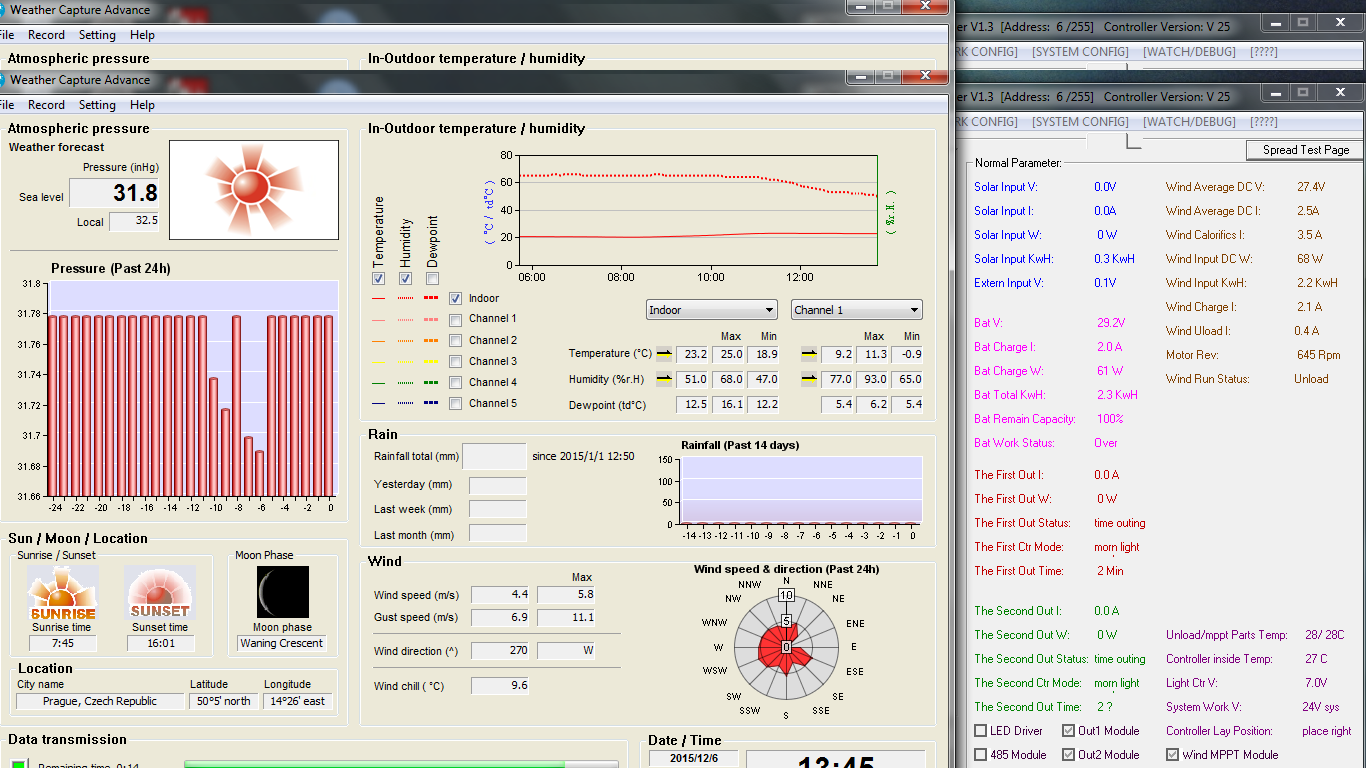

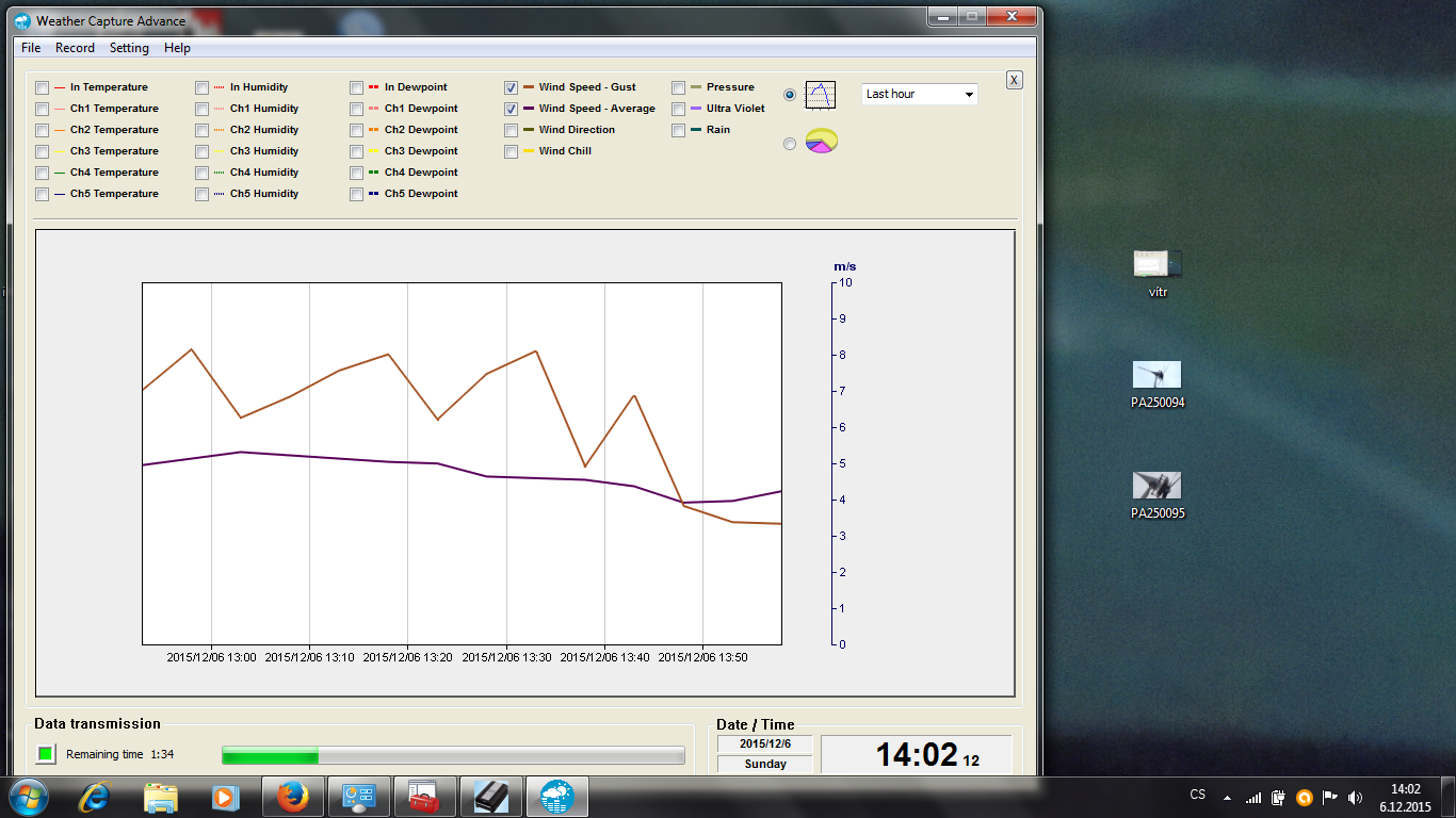

Re: Naše větrníky
Ano slyšet to je,ale není to nijak moc vlezlé.Silentbloky budou a uvidíme.Jinak to nepůjde,protože stožár nelze a větrníku se nevzdám
Takhle nějak to teď vypadá,ale minima jsou kolem 15W.Maxima přes 100W.Většinou se to motá kolem 50W.Maxima nárazů jsem si bohužel neužil,jelikož svítilo a vrtule byla zabržděná.

Re: Naše větrníky
Měřím tímhle: http://www.aamobilmarket.cz/store/goods-44487---.html
Software je přiložen k výrobku a jeho instalace je bezproblémová,což nebývá pravidlem
Používám to už čtyři roky k plné spokojenosti.
