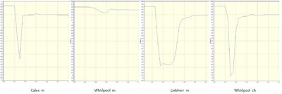

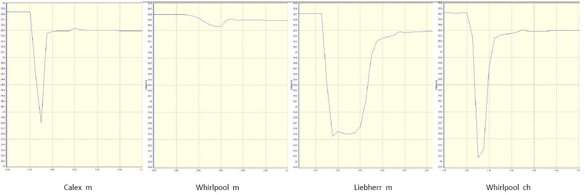

Prikladám obrázok z môjho testu meničov a kompresorov, je vidieť, že každý kompresor je samorast, je to aj o šťastí pri voľbe. Ale starý Calex je fakt tvrdý oriešok.

Na obrázkoch, ktoré som pripojil pred chvíľou, je vidieť pokles napätia pri štarte na 24 V systéme o celé 2 volty ( ako to zachytil PowerLog, špička je určite ostrejšia ); pri Vašich 12 V to bude určite ešte hlbší pokles, netrúfam si odhadnúť koľko.
