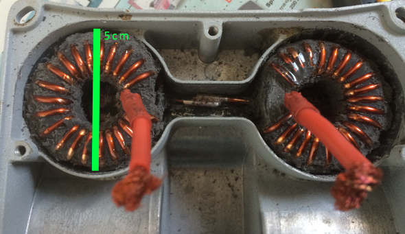

Kúpil by som nefunkčný EPSOLAR 2215BN, prípadne stačí iba ALU chassi.
môj email: absolarm@gmail.com

ďakujem, ale to mi nepomôže, potrebujem toroidnu cievku a 2210RN ju ma inu, mne sa pokazil a pri pokuse o opravu som ju zničil, neskôr som zistil, že chyba bola v schottkyho diode, ale to už bolo neskoro.

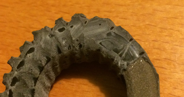

Pokud není toroid rozbitý na prach, slepil bych ho vteřinovým lepidlem a civku navinul znova. Na tom nemůže být nic složitého.

d=5 cm a hrúbka je 2cm

mám tady d 47mm, h18mm, žlutá -bílá, tj, N26, - ještě je důležitý, z jakýho materiálu byl ten původní, jaký mělo jádro barvy?

jadro vyzera takto:

tak je to železoprachový, to je vidět, ale jestli je černá, co byla na jádru před zalitím, tak to je úplně jiná hmota než to co mám, mii=6, žlutobílá má mii=75. Jestli je to černá, tak o té nic víc nezjistím, mini ring core calculator černý jádro v téhle velikosti nemá v databázi. Takže nepomůžu. To jádro je na kusy, nebo proč sháníš jiný?
