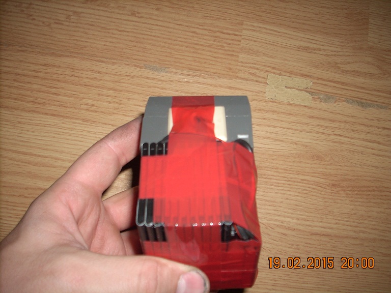

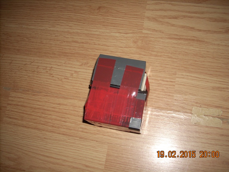

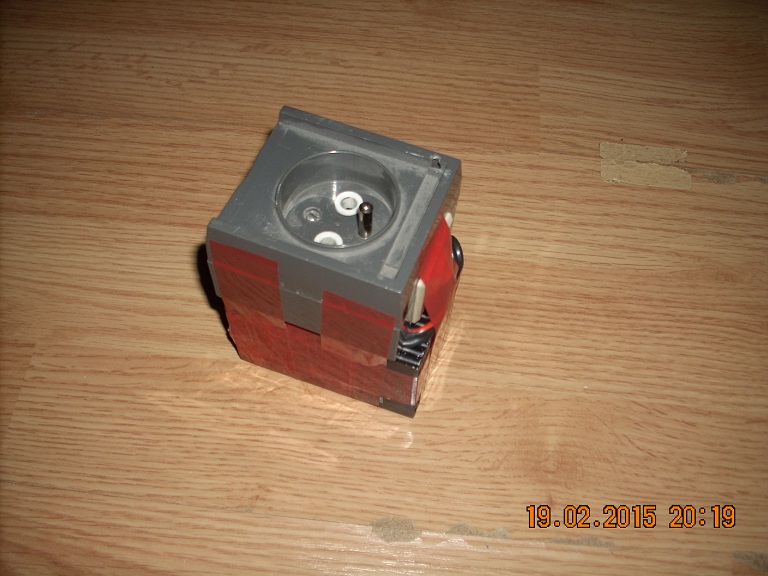

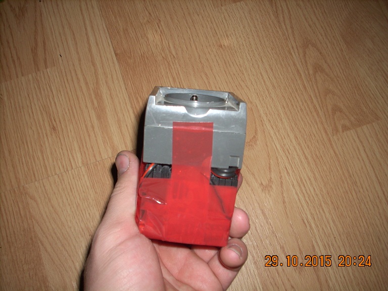

Tak začnem tým,že som prvo počiatočne chcel z môjho 12v solárka spraviť 24v. CHYBA!! 48v je správna odpoveď.Tu sa dostanem k tejto malej srande za ktorú sa hanbím,ale svoj účel to splnilo ako tester spotrebičov ktoré budu fungovať na 48v.Mám doma dajaké vyradené batérie z telefónov a tak som naškrabal 14 článkov z rovnakou kapacitou a skoro všetky boli rovnakého modelu.Majú papierovo 1500mAh,ale odhadujem kapacitu na 1000-1200mAh.Škoda,že som to nefotil jak som to kompletizoval,ale aj tak sa dá na tom zasmiať.Nabíjanie trvalo skoro 3 dni z univerzálnou nabijakov do ktorej sa vkladajú samostatne články.Jednoducho som ich zlepil do hromady a popajkoval.Mal som kus dvojžily a naozaj prastarú po lámanú zásuvku,ale funkčnú.Tato sranda ma presvedčila isť do 48v systému tak,že skoro každý spínaný zdroj nabehol bez problému.Dokonca som skúšal TV 100-110W,monitor 25W,noťas 30W,nabíjačky k telefónom,nič nebol problém,až na PC to svietilo,ale sa nerozbehlo a nenatrafil som na žiadne LED-úsporne svetla čo sa rozsvietia na 48v.To je skoro vsio,len čo ešte môžem dodať.Da sa to skvelo použiť ako prenosný zdroj hlavne k noťasu a mam niekoľko drobných solárok,tak časom spravím k tomuto čudu aj solárnu nabíjačku a tiež tu hodím foto ako to bude po tom cele kompletne.Inak je v tom iba bežná elektronika čo sa nachádza v každej batérii telefónu z ochranou prebíjania,že sa zopne odpor a teraz si nie som istý,ale asi jak klesne napätie na článku pod 2,5v tak to odpojí úplne batériu + ju odpája aj pri skrate,alebo preťažení asi 1,5A.

Čirou nahodou som natrafil na toto moje stare vlakno a poviem to v skratke. Zdrojik umrel do paru dni,ak si dobre pamätam. Elektronika v člankoch sa asi upiekla a vycucla članky na 0v,bo fungovalo iba zopar člankov. Ale ak si to porovname,ako skokovo elektronicke pomôcky podskočili za ten čas ku predu,tak už sa take dačo ani neoplati,skôr USB,teda klasicku powerbanku. Na USB zapojim hadam aj vysavač.
