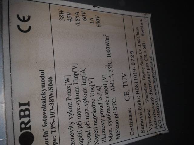

Dobry den dekuji za nabidky hlavne bych potrebova vyresit bojler 200l kombi drazice pres zimu v pohode jede na kamna ale hlavne v lete mam prebytky tak napajet bojler potom lednici mam plynovou spotreba 33 kg za mesic coz je 1000 kc spotreba na el.325 wat. topna spirala televize 12.v osvetleni 12 v bodovky 1w kafe sporak plyn. potom bych hlavne resil pracku bez topne spiraly napousteni teplou vodou z bojleru vse v ostrovu. baterky louh a olovo cca. 1000A. 16 panelu. po 60 v zapojeny ser.paralelns mppt menic 40 A ep solar jenom ten menic doresit. cca. kolem 15 Tis

Zdravím, takže potřebujete ten měnič hlavně na ten bojler, pračka jen motor, takže vám vlastně stačí měnič 2-3Kw, nepíšete ale výkon tělesa bojleru (asi 2Kw-těleso by se dalo vyměnit za slabší cca 1600W), systém je tedy na 24V, ale nějak mi nesedí výkon těch panelů-píšete 16ks, ale jaký výkon Wp ne, pokud to veznu že má 1 panel cca 200Wp, tak mi zase nesedí k tomu ten MPPT 40A - to je jich víc ??, jaký je tedy celkový výkon těch panelů ??, aby by to nebylo moc i na ty akumulátory 24V/1000AhEko Farma píše:Dobry den dekuji za nabidky hlavne bych potrebova vyresit bojler 200l kombi drazice pres zimu v pohode jede na kamna ale hlavne v lete mam prebytky tak napajet bojler potom lednici mam plynovou spotreba 33 kg za mesic coz je 1000 kc spotreba na el.325 wat. topna spirala televize 12.v osvetleni 12 v bodovky 1w kafe sporak plyn. potom bych hlavne resil pracku bez topne spiraly napousteni teplou vodou z bojleru vse v ostrovu. baterky louh a olovo cca. 1000A. 16 panelu. po 60 v zapojeny ser.paralelns mppt menic 40 A ep solar jenom ten menic doresit. cca. kolem 15 Tis

FRSO píše:Zdravím, takže potřebujete ten měnič hlavně na ten bojler, pračka jen motor, takže vám vlastně stačí měnič 2-3Kw, nepíšete ale výkon tělesa bojleru (asi 2Kw-těleso by se dalo vyměnit za slabší cca 1600W), systém je tedy na 24V, ale nějak mi nesedí výkon těch panelů-píšete 16ks, ale jaký výkon Wp ne, pokud to veznu že má 1 panel cca 200Wp, tak mi zase nesedí k tomu ten MPPT 40A - to je jich víc ??, jaký je tedy celkový výkon těch panelů ??, aby by to nebylo moc i na ty akumulátory 24V/1000AhEko Farma píše:Dobry den dekuji za nabidky hlavne bych potrebova vyresit bojler 200l kombi drazice pres zimu v pohode jede na kamna ale hlavne v lete mam prebytky tak napajet bojler potom lednici mam plynovou spotreba 33 kg za mesic coz je 1000 kc spotreba na el.325 wat. topna spirala televize 12.v osvetleni 12 v bodovky 1w kafe sporak plyn. potom bych hlavne resil pracku bez topne spiraly napousteni teplou vodou z bojleru vse v ostrovu. baterky louh a olovo cca. 1000A. 16 panelu. po 60 v zapojeny ser.paralelns mppt menic 40 A ep solar jenom ten menic doresit. cca. kolem 15 Tis

Takže výkon panelů je max 608Wp za ideálních podmínek, tak to nebudou až tak velké přebytky pro ten bojler 200l a pračku-cca 3Kwh za slunný den. Měnič 5Kw dle mě je pro vás zbytečně velký na to co požadujete provozovat-pokud neplánujete pak ještě větší rozšíření FVE.Eko Farma píše:Prosim za kolik a kde se da sehnat PJ 24/5000Wkodl69 píše:jo, a nebo PJ 24/5000W, tam bude ale vyšší spotřeba v klidu, odhaduju tak 10-15W. Ale proč mít měnič zapnutý pořád...
