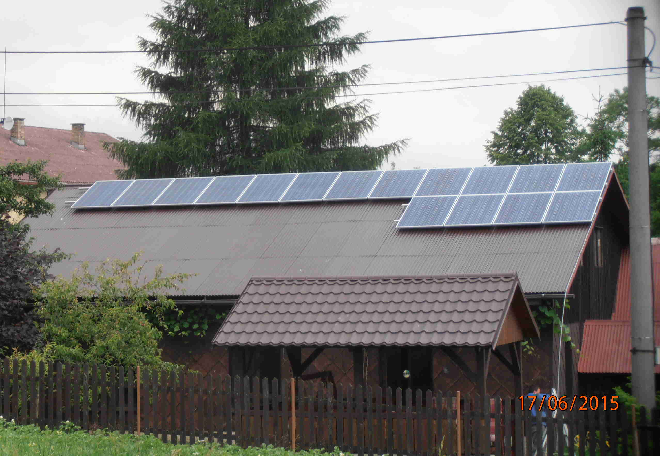

Střecha má sklon pouze 20°, panely bude zřejmě nutné v zimě ometat a zisk bude nižší. Vhodnější by byl sklon 60°.

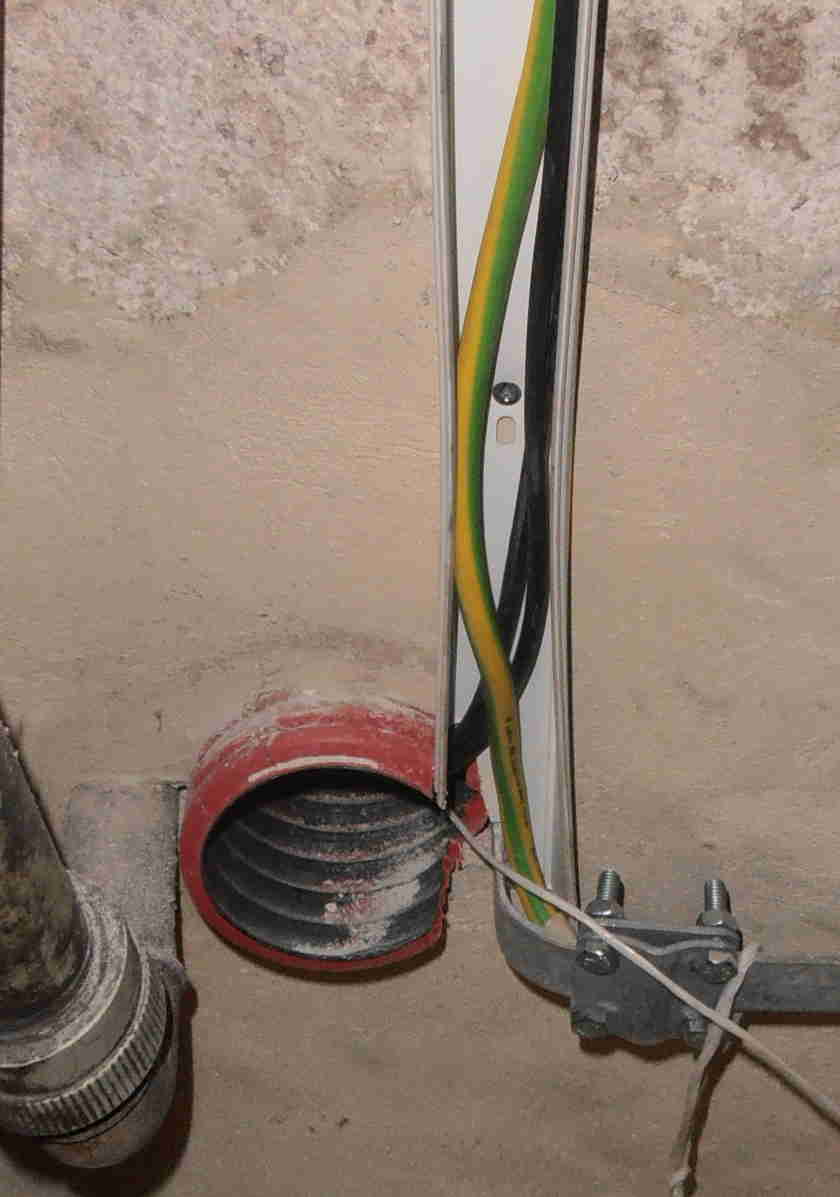

Kabelová trasa ze střechy do sklepa, uzemnění a pospojování. Chránička má velký průřez a na konci T kus aby se dalo pokračovat dalšími kabely k plánovanému větrníku.

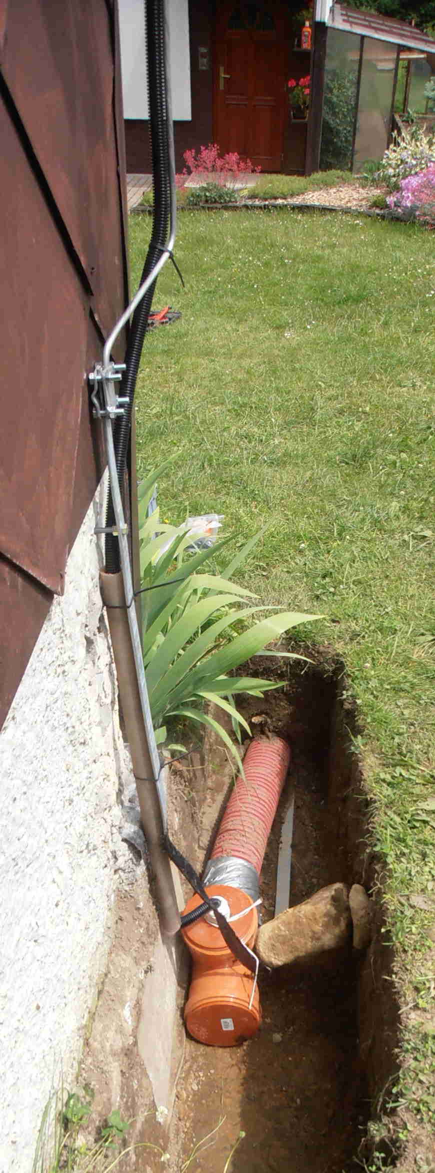

Zemní kabelová trasa cca 15 metrů končí ve sklepě domu. Zemnění by to chtělo zřejmě ještě delší (musím to ještě změřit, čekal jsem až sedne půda), ale trasa bude ještě asi o dalších cca 50 metrů prodloužena k plánovanému větrníku kde bude další zemnící pásek + zemnící tyče. Přímé spojení s uzemňovací soustavou hromosvodu domu nešlo provést protože je na opačné straně domu. Spojení je tedy provedeno přes stávající uzemnění domovního rozvaděče a PEN vodiče sítě.

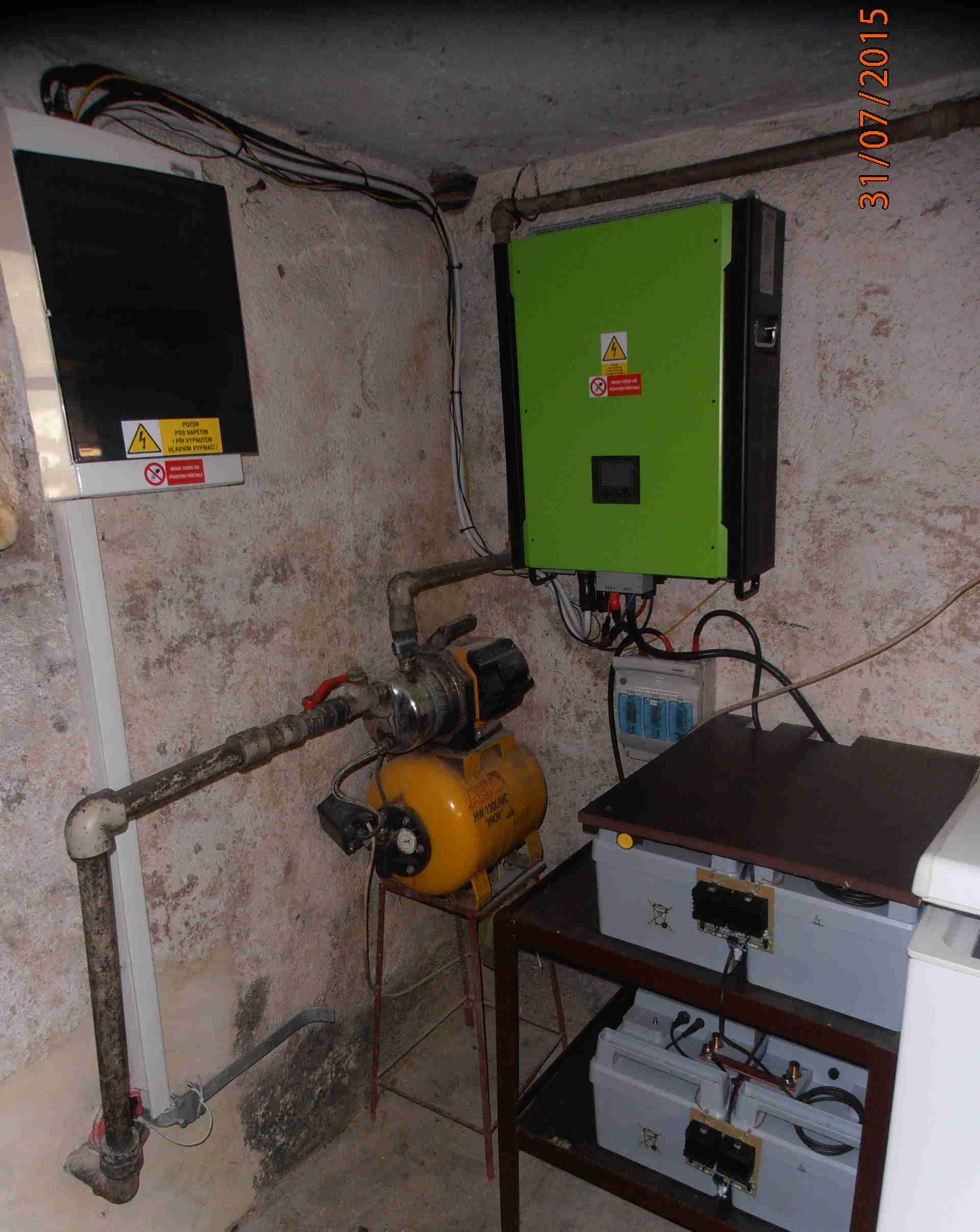

Celkový podhled na technologii ve sklepě. Vhodnější místo než vedle čerpadla nebylo.

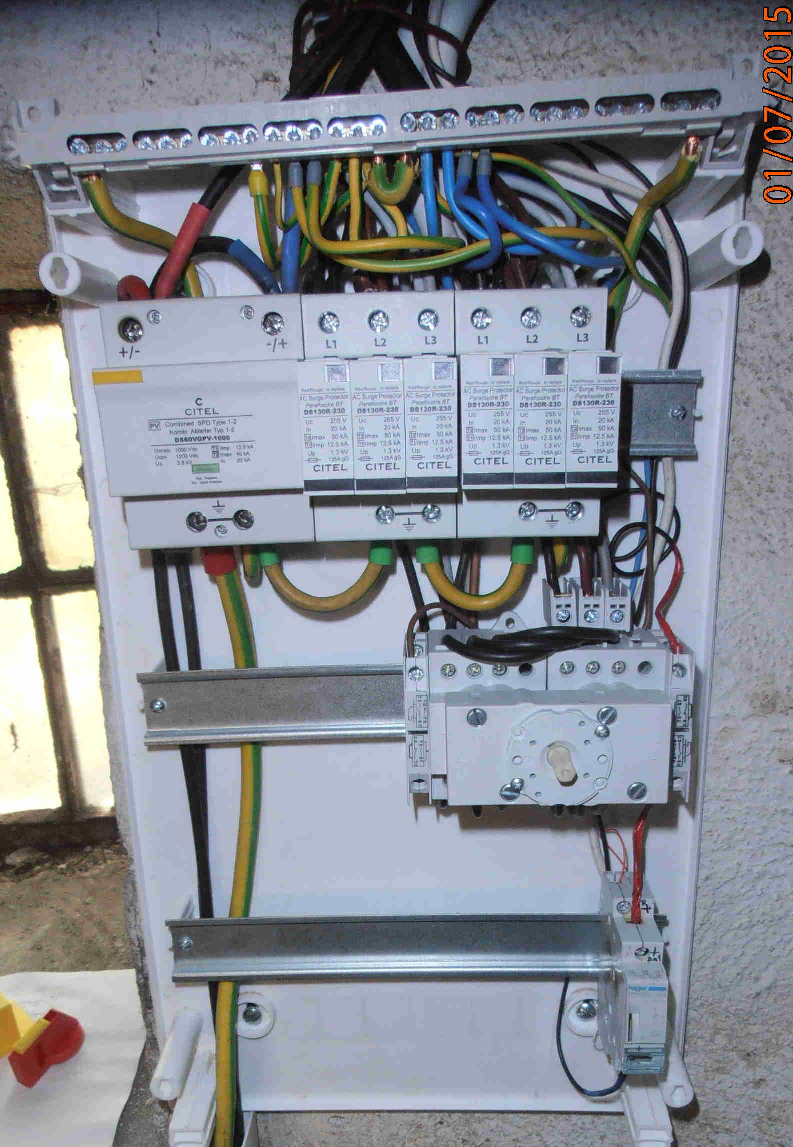

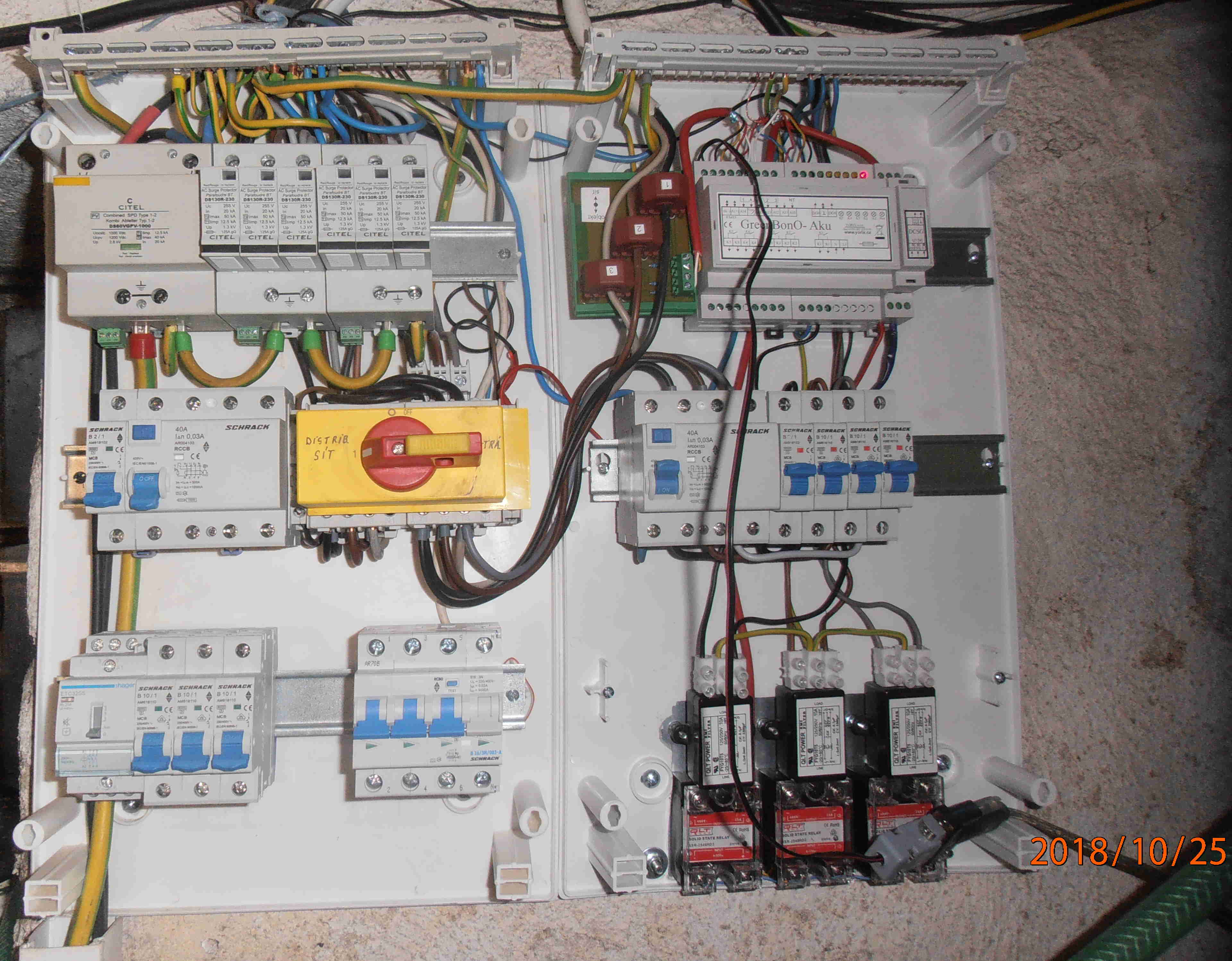

Rozvaděč s rezervním místem pro doplnění větrníku

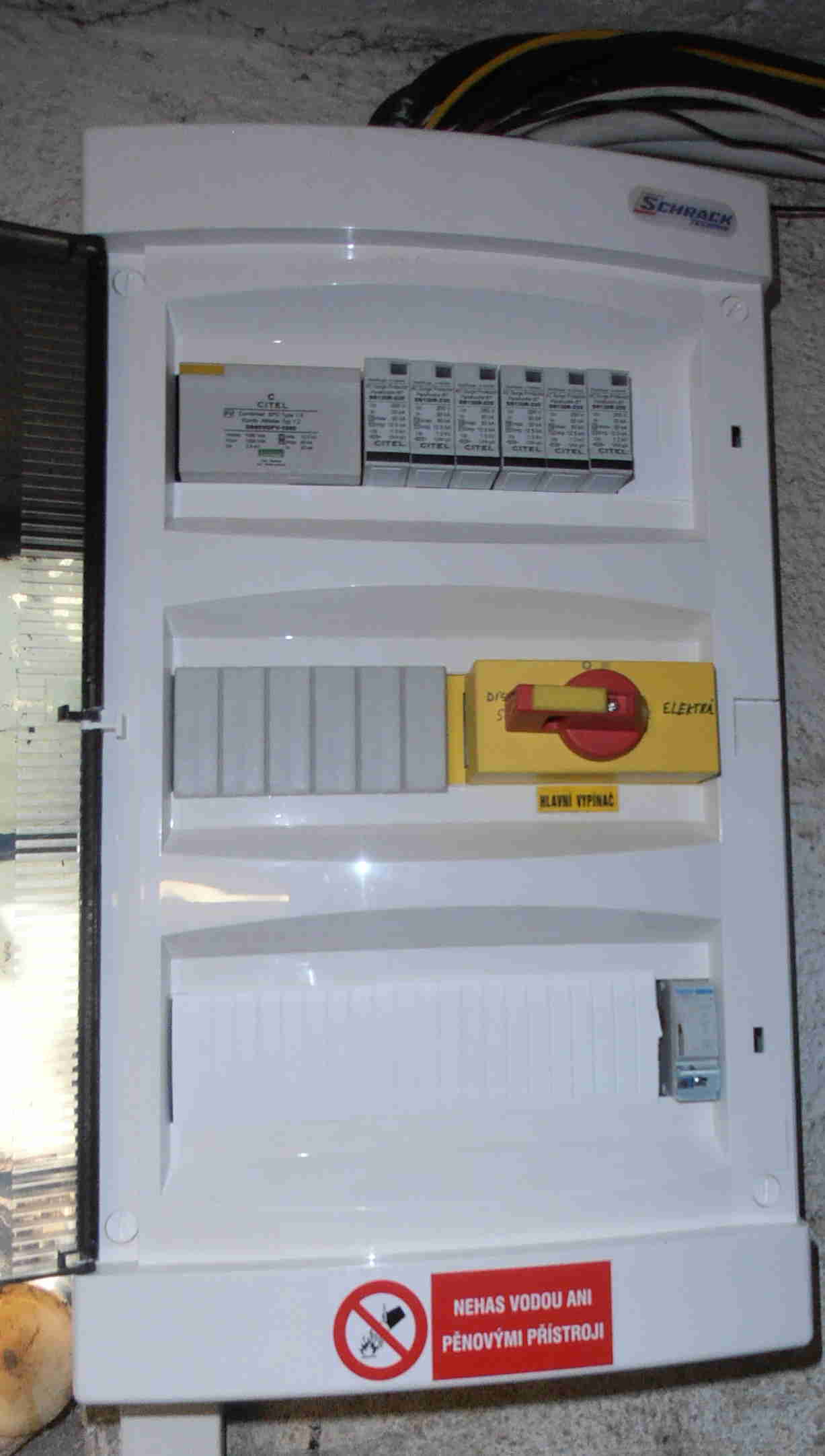

Jedna DC přepěťovka a dvě třífázové AC 230V/400V TNC přepěťovky pro vstup a výstup z měniče. Dále přepínač sítí se dvěma pomocnými kontakty. Jeden kontakt při přepnutí na distribuční síť připojí bojler na HDO a druhý pomocný kontakt při přepnutí na elektrárnu sepne napájení pro vytěžovač který potom přebytky energie posílá do bojleru.

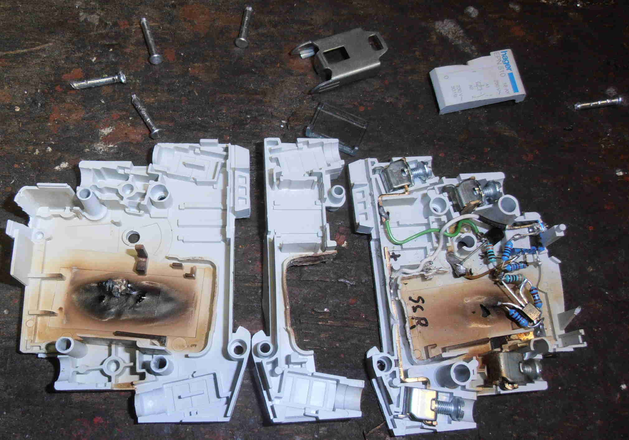

ve formě vrabčího hnízda v krabičce od spáleného pulzního relé. S více-otáčkovým trimrem jde nastavit velmi přesně a funguje. Jen mne udivilo že po chvíli v něm přestala svítit modrá LEDka v sérii s SSR a přesto vytěžovač dále funguje.

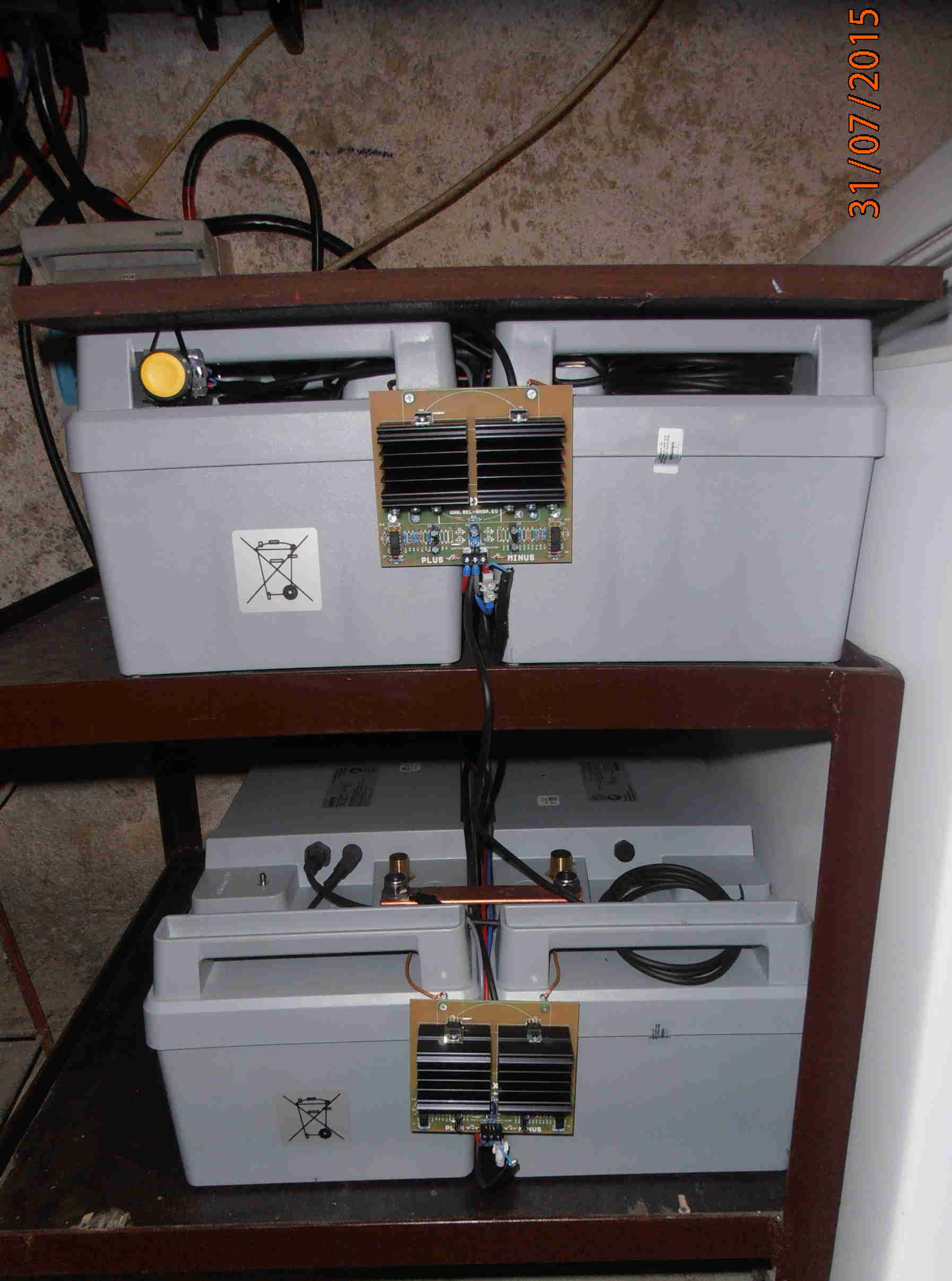

Akumulátory, balancéry, startovací tlačítko.

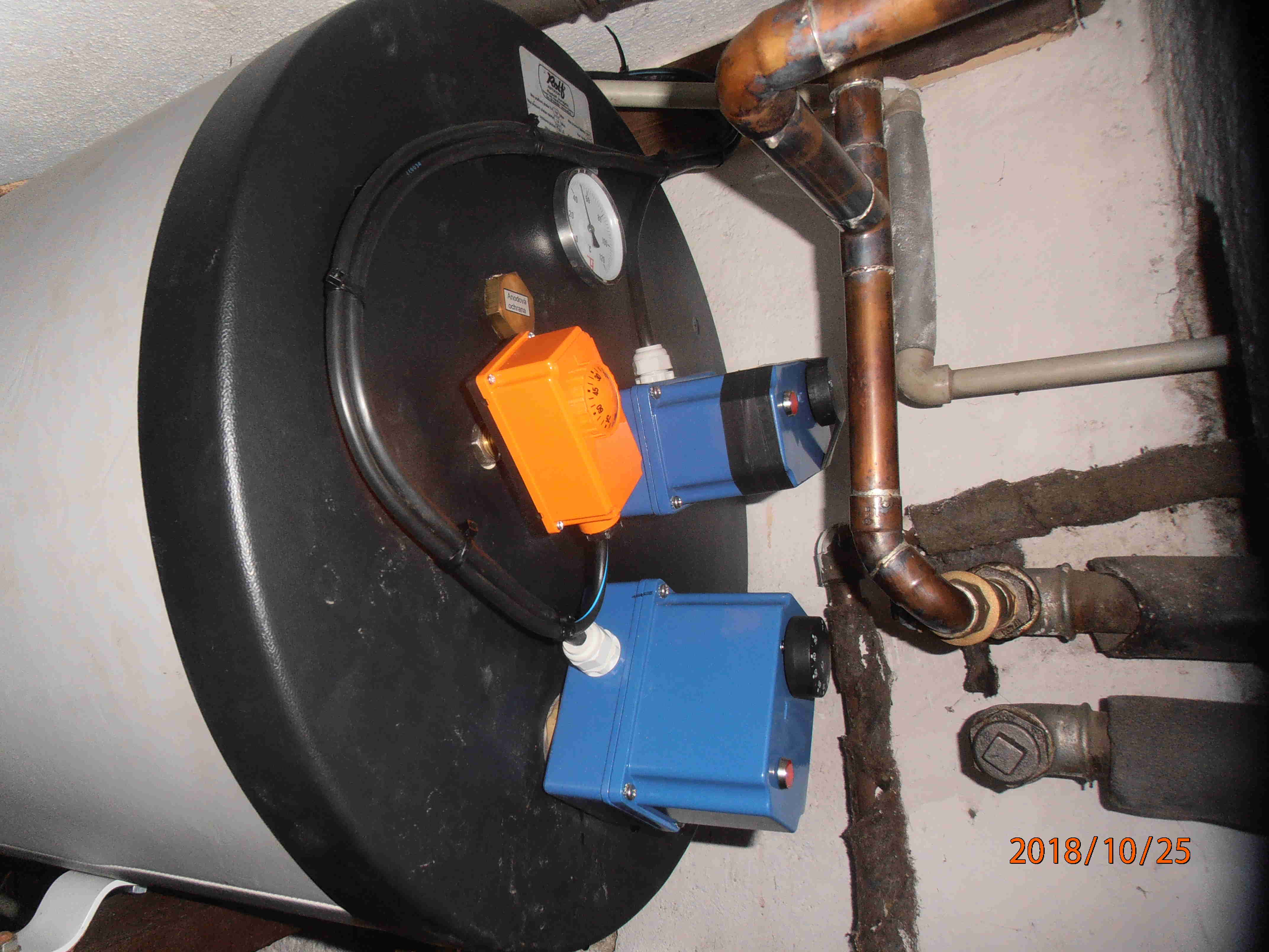

Bojler je prozatím starý původní, ležatý (špatná stratifikace) cca 150l. 1 fázové topné těleso 2kW a pulzní řízení občas způsobí blikání světel a 1f. zatížení měniče. Přetížení měniče by způsobit neměl, protože vytěžovač při větší zátěži a poklesu napětí bojler vypne. Přesto by možná 3f. 3kW topné těleso bylo vhodnější, protože by to bylo pouze 1kW na fázi a tím menší proudové rázy a blikání světel. Nebo topné těleso na 50Vdc napájené ze svorek akumulátoru.
Bojler bude pravděpodobně brzy vyměně za větší stojatý aby byla lepší stratifikace a větší akumulační schopnost. Ze dvěma topnými tělesy. Horní topné těleso bude napojeno na HDO distribuční sítě (pokud nebude mezitím úplně zrušena
) a bude jakou nouzové pro ohřátí malého množství vody na cca 45°C. Spodní topné těleso bude napojeno na elektrárnu a ohřeje celou nádrž na 90°C. Napojen do něj bude také kotel na odpadní biomasu z pily která ohřeje teplou vodou v topném období pokud nebude dost sluníčka nebo větru.

Dále byl nedávno vyměněn bojler za nový ve kterém jsou již dvě topné tělesa 6kW, 3x230V, 3x2kW, Jedna pro nouzový ohřev levným tarifem z distribuční sítě a druhé topné těleso je pro zužitkování přebytků. Aktuálně tedy probíhá instalace a testovací provoz fázové regulace v každé fázi s pomocí GreenBonO-Aku.
Stačilo-by i jedno topné těleso s přepínačem sítí, ale zákazník chtěl aby ten nouzový ohřev byl co nejednoduší a nezávislý na stavu elektrárny a regulace.
Kybosův vytěžovač se u této elektrárny s ne 4Q-elektroměrem a s přifázovanou sítí nedal moc výhodně používat, vysvětlení zde:
viewtopic.php?t=4326&start=420#p78466
V ostrovním režimu ten Kybos vytěžovač fungoval energeticky dobře, až na ten šílený flikr při použití SSR se spínáním v nule.
Byla tedy doplněna další rozvodnice s regulací. Na fotce ještě není zapojený ten nouzový ohřev z DS, zrovna jsem v ostrovním režimu testoval regulaci která už je funkční. Dům byl přepnut na distribuční síť abych při testování neomezoval obyvatele domu. Nerezový bojler od Rolfa je bohužel ležatý, takže to není moc energeticky výhodný a stratifikace se tak moc nekoná. Majitel požadoval zachovat samotížný sytém ohřevu z kotle a jinak to nešlo než s ležatým bojlerem.
