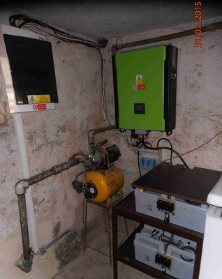

Celkový podhled na technologii ve sklepě. Vhodnější místo než vedle čerpadla nebylo.

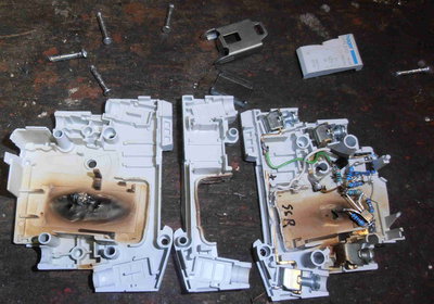

ve formě vrabčího hnízda v krabičce od spáleného pulzního relé. S více-otáčkovým trimrem jde nastavit velmi přesně a funguje. Jen mne udivilo že po chvíli v něm přestala svítit modrá LEDka v sérii s SSR a přesto vytěžovač dále funguje.

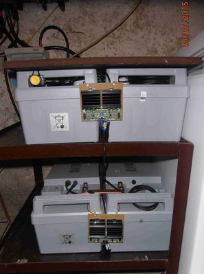

Akumulátory, balancéry, startovací tlačítko.

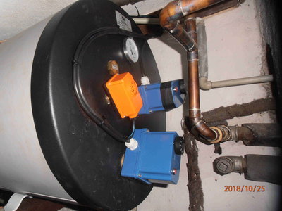

Bojler je prozatím starý původní, ležatý (špatná stratifikace) cca 150l. 1 fázové topné těleso 2kW a pulzní řízení občas způsobí blikání světel a 1f. zatížení měniče. Přetížení měniče by způsobit neměl, protože vytěžovač při větší zátěži a poklesu napětí bojler vypne. Přesto by možná 3f. 3kW topné těleso bylo vhodnější, protože by to bylo pouze 1kW na fázi a tím menší proudové rázy a blikání světel. Nebo topné těleso na 50Vdc napájené ze svorek akumulátoru.
Bojler bude pravděpodobně brzy vyměně za větší stojatý aby byla lepší stratifikace a větší akumulační schopnost. Ze dvěma topnými tělesy. Horní topné těleso bude napojeno na HDO distribuční sítě (pokud nebude mezitím úplně zrušena
) a bude jakou nouzové pro ohřátí malého množství vody na cca 45°C. Spodní topné těleso bude napojeno na elektrárnu a ohřeje celou nádrž na 90°C. Napojen do něj bude také kotel na odpadní biomasu z pily která ohřeje teplou vodou v topném období pokud nebude dost sluníčka nebo větru.
Hybridní měnič Infinisolar
+ Má dva MPPT vstupy až do 900V a tedy stačí do nějakých 6kW jen dva páry solárních kabelů a jednoduché sériové spojení panelů.
+ Ovládací program běží v Linuxu pomocí WINE.

Jakou hodnotu má ten odpor sériově s LEDkou? Na té fotce při zobrazení na mém monitoru to vypadá jako 10R. Pokud je to tak, pak se nedivím, že LEDka zhasla (asi je zkratovaná). Já jsem jej navrhoval tak, že jsem si změřil hodnotu odporu zabudovaného v SSR (u mne 750R) a doplnil jsem další sériový odpor tak, aby proud LEDkou nepřekročil přípustnou mez (20 mA). Vyšlo mi tedy s nějakou bezpečností 820R.tomas píše:Jen mne udivilo že po chvíli v něm přestala svítit modrá LEDka v sérii s SSR a přesto vytěžovač dále funguje.

Díky,kybos píše:Jakou hodnotu má ten odpor sériově s LEDkou? Na té fotce při zobrazení na mém monitoru to vypadá jako 10R. Pokud je to tak, pak se nedivím, že LEDka zhasla (asi je zkratovaná). Já jsem jej navrhoval tak, že jsem si změřil hodnotu odporu zabudovaného v SSR (u mne 750R) a doplnil jsem další sériový odpor tak, aby proud LEDkou nepřekročil přípustnou mez (20 mA). Vyšlo mi tedy s nějakou bezpečností 820R.tomas píše:Jen mne udivilo že po chvíli v něm přestala svítit modrá LEDka v sérii s SSR a přesto vytěžovač dále funguje.
Jinak je to pěkná instalace, blahopřeji a děkuji za prezentaci.
Je tam 820R (5 proužků: šedý, rudý, černý, černý, hnědý, to je 820R: http://danyk.cz/znaceni.html ) kontroloval jsem to při pájení. Jen víceotáčkový trimr s hodnotou 3k3 nebyl, tak je tam tuším 5k. Je ale možné že ta LEDka byla pouze 2mA, vyhrabal jsem jí ze šuplíkových zásob. Takže to by to potom vysvětlovalo.

Abrams: 20 mA je limitní katalogový proud pro LEDku, kterou jsem použil. V aktivním provozu teče LEDkou jen proud, který postačuje na otevření SSR. Po otevření SSR napětí baterie klesne a TL431 se uzavře a tím klesne i proud LEDkou. Indikační LEDka má tak tři stavy. Když je úpně zhasnutá, tak se napětí akumulátoru ani neblíží komparační úrovni vytěžovače. Pokud poblikává nebo slabě svítí, je vytěžovač v aktivním provozu. Pokud svítí naplno, pak to signalizuje stav, kdy zátěž řízená přes SSR je připojená trvale a nestačí to na snížení napětí akumulátoru. Pokud by se navrhnul nízký proud v režimu plného svitu (blízký spouštěcímu proudu SSR), pak by bylo obtížné rozlišit stav, kdy probíhá regulace od saturačního stavu, nehledě k tomu, že by výrazně poklesl zisk v regulační smyčce a tím by poklesla přesnost vytěžovače.

Díky,abrams píše:Zdravím ,
blahopřeji a přeji mnoho spokojených MWh.
Není 20mA pro signální LEDku moc ? Já jim dávám tak 2mA a i tak furt osvětlují okolí.
jen teď nevím jestli by 2mA stačili i pro SSR. Nebo tu LEDku dát paralelně k SSR. Ještě by bylo vhodnější kdyby byl i záporný pól společný (akumulátor, vytěžovač, SSR). Dal by se ten výstup na SSR udělat pod ten spodní TL431 aby byl záporný pól společný?

Jak velký je proud pro otevření SSR je nutno změřit. Katalogové údaje jej obvykle neuvádějí. Uvádí se pouze rozsah vstupních napětí a není uvedena ani hodnota vestavěného rezistoru. Navíc je průběh vnitřní vstupní impedance v oblasti nízkých napětí silně nelineární a teplotně závislý.
Společný záporný pól by byl problematický z toho důvodu, že by se napětí z děliče neporovnávalo s teplotně kompenzovaným interním normálem TL431 ale přičítal by se k němu úbytek napětí na vstupu SSR, který je záviský na protékajícím proudu a je teplotně nestabilizovaný.
LEDku jsem do obvodu doplňoval z toho důvodu, že SSR v mém případě spíná dříve, než se rozsvítí jeho indikační LEDka a tak bez externí LEDky nastávaly stavy, kdy tekl proud zátěží bez indikace.
Úplné zhasnutí LEDky v oblasti pod regulačním napětím akumulátoru se nastavuje odporem 3k3. Je potřeba při tom vzít v úvahu, že minimální proud TL431 je cca 1 mA a na druhé straně je potřeba hlídat tepelnou ztrátu TL431 a zbytečně jej neohřívat. Při nastavení maximálního proudu 2 mA a dodržení minimálního proudu 1 mA by byl malý rozdíl mezi maximálním a minimálním proudem, což by značně ztížilo nastavení a mohlo by to fungovat jen za předpokladu, že by se spouštěcí proud SSR pohyboval v potřebném rozmezí a byl tepelně nezávislý.

2mA by SSR-ku nemusely stačit - dioda na 50mA by to měla vydržet

Dále byl nedávno vyměněn bojler za nový ve kterém jsou již dvě topné tělesa 6kW, 3x230V, 3x2kW, Jedna pro nouzový ohřev levným tarifem z distribuční sítě a druhé topné těleso je pro zužitkování přebytků. Aktuálně tedy probíhá instalace a testovací provoz fázové regulace v každé fázi s pomocí GreenBonO-Aku.
Stačilo-by i jedno topné těleso s přepínačem sítí, ale zákazník chtěl aby ten nouzový ohřev byl co nejednoduší a nezávislý na stavu elektrárny a regulace.
