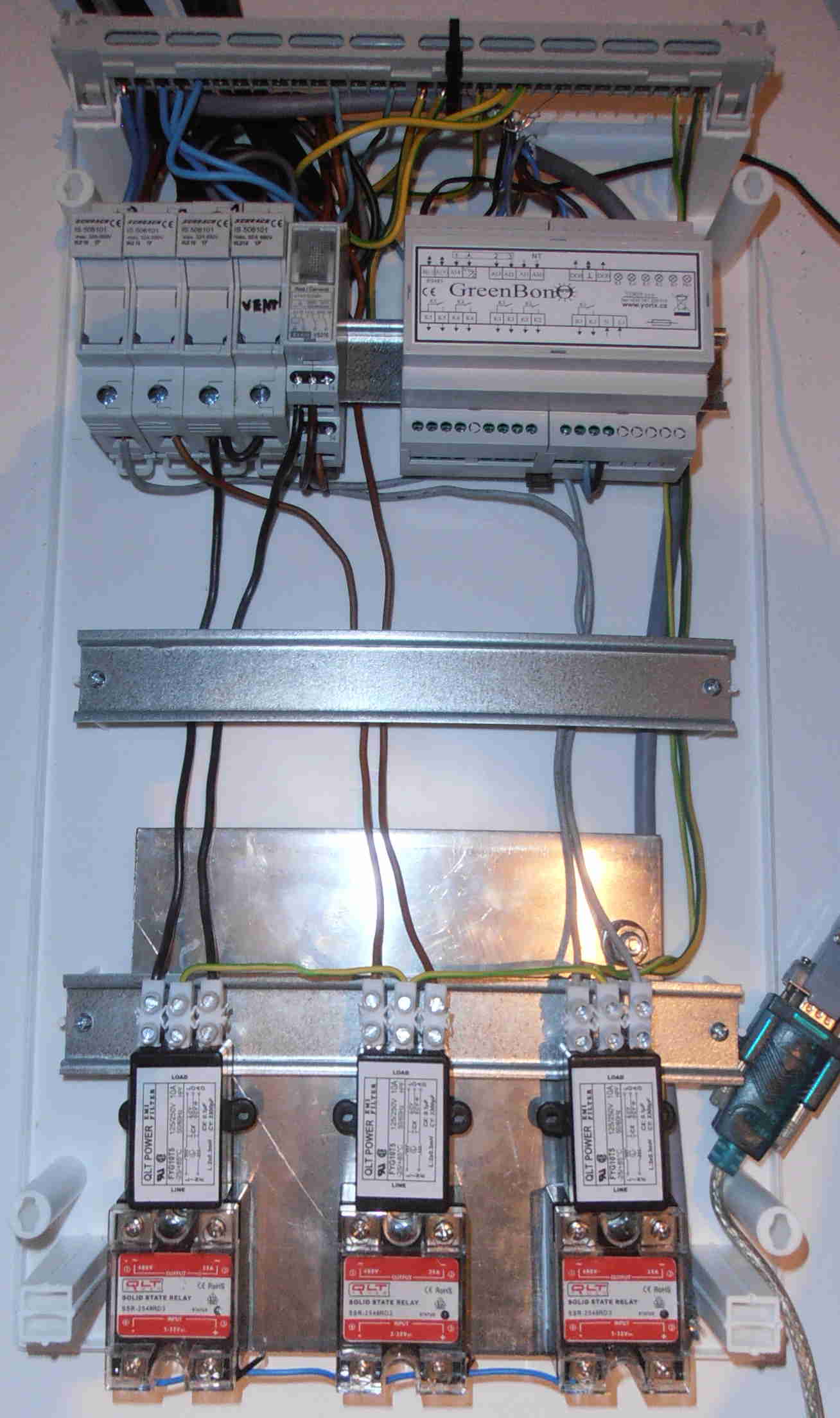

Omlouvám se, že jsem to tak dlouho nechal bez odezvy a děkuju za všechny vaše zkušenosti! K realizaci jsem se bohužel ještě nedostal
. Nakonec tedy dám asi "číně" šanci, jen bych chtěl ještě poprosit o radu ohledně chladičů pro SSR. Počítám totiž s osazením do nástěnného plastového rozvaděče, tudíž chlazení by nebylo zrovna optimální. Dají se sehnat nějaké vhodné chladiče, které by to s rezervou uchladily (klidně i třeba na eBay), nebo by stálo za to něco ubastlit třeba ze starých chladičů na procesor? Nemám ale představu, jak velké by měly být... Případně do rozvaděče udělat nahoře a dole díry (a dát tam nějakou síťku, aby tam něco nemohlo spadnout/nedalo se tam sáhnout)? Ještě jednou chci ale podotknout, že SSR budou zatěžovány jen zlomkem jmenovitého proudu, těleso s nejvyšším příkonem má v současnosti cca 2 kW, tj. ~9 A a víc by pro mě asi ani nemělo smysl.

Já jsem koupil hliníkový plech tloušťky 3mm a z něj si vždy uříznu chladič dle velikosti rozvaděče a potřeby.
Do plastových rozvaděčů žádné díry nedělám a s chlazením nikde nebyl problém. To teplo se na tak velké ploše vyzáří i přes plasty rozvaděče. Jo a plech vždy uzemním, kdyby SSR začalo probíjet tak ať není fáze na chladiči.

Tak teda ten nápad s plechem se mi moc líbí, díky

Celkem dobrý, akorát ten rozvaděč je ve dvojité izolaci? pokud ano, tak ČSN EN 61439-1 ed.2 čl.:" 8.4.4 Ochrana celkovou izolací pozn. dle 33 2000-4-41 dvojitou izolací" "d.) neživé části v ROZVADĚČI nesmí být připojeny k ochrannému obvodu. To platí také pro vestavné přístroje, i když mají svorku pro připojení k ochrannému obvodu" .
Takže nepřipojovat nic v rozv. s dvojitou izolací k ochrannému vodiči, je to porušení normy. Ochranný vodič v izolaci stejné jako vodiče pracovní.
Možná podobný přehmaty jsou důvodem, proč musí být všechny rozvaděče typově odzkoušeny, navíc nevím o žádným, kterej by měl v typové zkoušce čínský SSR.

Díky za upozornění, ale není ve dvojité izolaci, alespoň ne v otevřeném stavu jak je vyfocen. OK, není to ochranné uzemění, ale prohlásím to za stínění proti rušení, spokojen? A krytí také není porušeno ventilačními otvory ani žádné neživé čísti netrčí přes kryt rozvaděče (šrouby atd..). Navíc normy jsou nezávazné a nesmí nikomu bránit udělat zařízení bezpečněji než požadují normy.
Zrovna v pondělí jsem tento normovaný nesmysl řešil při montáži lamp veřejného osvětlení. Kovové svítidlo s dvojitou izolací bez ochranné svorky vodivě upevněné na kovovém a uzemněném sloupu s ochranou svorkou. Neživé části svítidla s dvojitou izolací jsou svým upevněním připojeny na ochranou svorku. Tak a co teď? Používat plastové sloupy? A co kovová lampička s dvojitou izolací položená na topení spojeným s ochranou svorkou, také stav v rozporu s normou?
Je to podobné jak hodně elektrikářů a revizních techniků tvrdí že v síti TNC není povoleno používat chrániče, přitom to není pravda, já používám proudové chrániče i v TNC síti (elektromotory, topná tělesa atd...) Není pouze povoleno vypínat nebo jistit PEN vodič, což ale nebrání v některých případech v instalaci proudového chrániče, případě proudového chrániče který nevypíná PEN vodič ale pouze ho měří.
