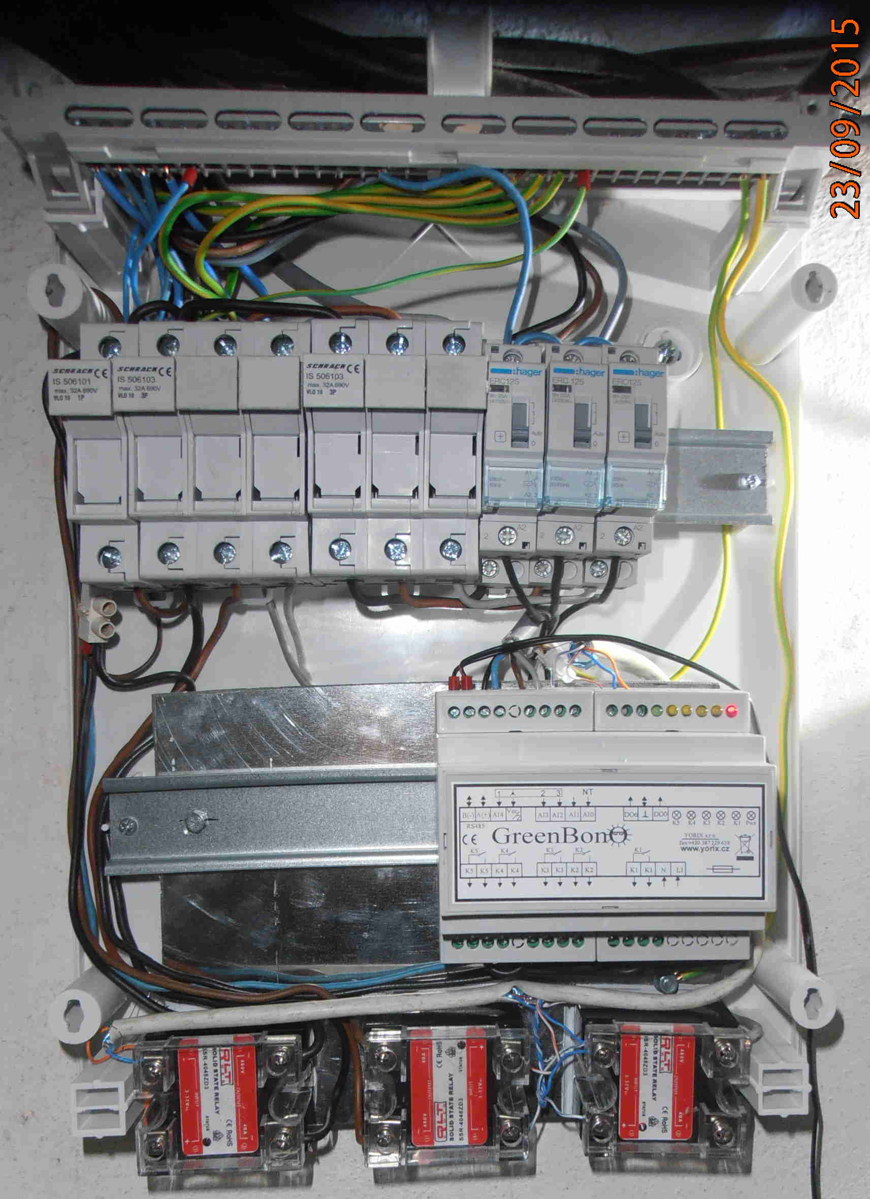

Re: Zkušenosti se SSR z eBay (Fotek aj.)?
V jedné automobilové lakovně jsem opravoval infrazářič na vytvrzování laku. Prodává to nějaká firma z Německa a montují to v USA, nebo naopak už přesně nevím. SSR byly použité Japonské OMRON G3NA-225B. Po vytržení nuláku z vidlice na přívodním kabelu se všechny SSR prorazili tak, že pustili fázi do řídícího obvodu. Naštěstí to řídící mikroprocesor přežil, shořeli jen budiče mezi SSR a mikroprocesorem a podařilo se mi to opravit a vylepšit tak, aby se tato chyba neopakovala. Japonci se v datovém listě k SSR chlubí izolačním napětím 4kV a přitom to 400Vac překonalo. Po rozebrání SSR jsem zjistil se Japonci ochranný varistor ohnuli (aby mohli zavřít víčko na SSR) přes optočlen na stranu řídícího obvodu. No a jak varistor zapálil, tak se výboj přenesl i na řídící část. Dal jsem tam tedy Čínské SSR na 600V.
Já jsem koupil hliníkový plech tloušťky 3mm a z něj si vždy uříznu chladič dle velikosti rozvaděče a potřeby.
Do plastových rozvaděčů žádné díry nedělám a s chlazením nikde nebyl problém. To teplo se na tak velké ploše vyzáří i přes plasty rozvaděče. Jo a plech vždy uzemním, kdyby SSR začalo probíjet tak ať není fáze na chladiči.
Celkem dobrý, akorát ten rozvaděč je ve dvojité izolaci? pokud ano, tak ČSN EN 61439-1 ed.2 čl.:" 8.4.4 Ochrana celkovou izolací pozn. dle 33 2000-4-41 dvojitou izolací" "d.) neživé části v ROZVADĚČI nesmí být připojeny k ochrannému obvodu. To platí také pro vestavné přístroje, i když mají svorku pro připojení k ochrannému obvodu" .
Takže nepřipojovat nic v rozv. s dvojitou izolací k ochrannému vodiči, je to porušení normy. Ochranný vodič v izolaci stejné jako vodiče pracovní.
Možná podobný přehmaty jsou důvodem, proč musí být všechny rozvaděče typově odzkoušeny, navíc nevím o žádným, kterej by měl v typové zkoušce čínský SSR.
Díky za upozornění, ale není ve dvojité izolaci, alespoň ne v otevřeném stavu jak je vyfocen. OK, není to ochranné uzemění, ale prohlásím to za stínění proti rušení, spokojen? A krytí také není porušeno ventilačními otvory ani žádné neživé čísti netrčí přes kryt rozvaděče (šrouby atd..). Navíc normy jsou nezávazné a nesmí nikomu bránit udělat zařízení bezpečněji než požadují normy.
Zrovna v pondělí jsem tento normovaný nesmysl řešil při montáži lamp veřejného osvětlení. Kovové svítidlo s dvojitou izolací bez ochranné svorky vodivě upevněné na kovovém a uzemněném sloupu s ochranou svorkou. Neživé části svítidla s dvojitou izolací jsou svým upevněním připojeny na ochranou svorku. Tak a co teď? Používat plastové sloupy? A co kovová lampička s dvojitou izolací položená na topení spojeným s ochranou svorkou, také stav v rozporu s normou?
Je to podobné jak hodně elektrikářů a revizních techniků tvrdí že v síti TNC není povoleno používat chrániče, přitom to není pravda, já používám proudové chrániče i v TNC síti (elektromotory, topná tělesa atd...) Není pouze povoleno vypínat nebo jistit PEN vodič, což ale nebrání v některých případech v instalaci proudového chrániče, případě proudového chrániče který nevypíná PEN vodič ale pouze ho měří.
Zdar, je to proto, aby se nezavleklo při poruše na jiné části instalace poruchové napětí po ochranném vodiči na vaše zařízení ( s dvojitou / zesílenou izolací). Při připojení ochr. vodiče na neživou část máte zařízení chráněné už "jen" automatickým odpojením od zdroje a tudíž může dojít při poruše k zvýšení dotykového napětí proti zemi na neživých částech připojených k ochr. vodiči, než jistící prvek vypne poruchu. Tím vlastně ochranu dvojitou/zesílenou izolací degradujete na aut. odpojení od zdroje.
Tak třeba takhle : el. zařízení se konstruují na bezpečnost proti úrazu el. proudem při normálním provozu a také za podmínek jedné poruchy. Při ochraně aut. odpojením od zdroje, která používá ochranný vodič PE/PEN - zel/žlutý, je zajištěna základní ochrana např. izolací a ochrana při poruše aut. odpojením od zdroje - tj. vypnutím poruchového proudu jistícím prvkem. Při tomto způsobu se povoluje nějaké poruchové napětí( např. 25, 50, 100V podle prostor), které se objeví na neživých částech zařízení ( většinou kostra spotřebiče), na které je připojen ochranný vodič. A protože je ochr. vodič spojen s ostatními zařízeními a kolíky zásuvek, tak se to napětí dostane i na ostatní zařízení. Je to sice na cca 0,4s, ale krátkodobě "je to tam".
U ochrany dvojitou izolací (značka dvojitého čtverce) je základní ochrana provedena izolací a ochrana při poruše přídavnou izolací. V případě poruchy základní ( většinou pracovní) izolace se poruchový proud nedostane přes přídavnou izolaci. Tudíž tato ochrana nespoléhá na jistící prvky síť. rozvodu, ale má všechny ochrany "v sobě". Dalo by se říct, že je na vyšším stupni ochrany před úrazem el. proudem než aut. odpojení od zdroje.
No a pokud bychom připojili neživé části u zařízení s dvojitou izolací na ochranný vodič. nestane se při poruše, že se dostane poruchové napětí ze zařízení s dvojitou izolací na ochr. vodič a na ostatní zařízení ( tomu brání přídavná izolace), ale naopak se může z jiného zařízení v poruše dostat dotykové napětí na můj spotřebič s dvoj. izolací, i když ten bude v pořádku. Proto prostě NEPROPOJOVAT s ochr. vodičem.
To je ideální stav, skutečnost je ale jinde, jsou pomíjeny vazby mezi jednotlivými zařízeními a prostředím (viz. lampy s dvojitou izolací na kovových sloupech spojených s PEN). Například při propojení (nejen záměrně vodičem) neživých částí přístrojů různých tříd, tato norma nebezpečí úrazu elektrickým proudem ještě zvyšuje. Protože kdyby neživé části byly dobře vzájemně propojeny, byla by celková impedance pospojování nižší, jistič by snáze vybavil a krátkodobé napětí by mělo nižší hodnotu a kratší čas.JRC píše:A protože je ochr. vodič spojen s ostatními zařízeními a kolíky zásuvek, tak se to napětí dostane i na ostatní zařízení. Je to sice na cca 0,4s, ale krátkodobě "je to tam".
Krátkodobě tam můžete mít i milióny voltů (při úderu blesku), ale když budete mít barák na kuří nožce do kterého nepovedou žádné vodivé sítě, tak vám to může být úplně jedno, protože celý dům a všechno v něm bude "plavat" na stejném potenciálu. A kde není rozdíl potenciálu neteče proud. A úrazy a škody způsobuje proud, nikoliv napětí.
A co doplňková ochrana pospojováním a proti EMC a rušení, tam je pospojované úplně všechno (už jsem viděl i plastové potrubí s bernard svorkami) nehledě na třídy a izolaci spotřebičů.
Neexistuje dokonalé pospojování na stejný potenciál (snad jen supravodiči), ale také neexistuje dokonalá izolace ať už je dvojitá nebo X-vrstvá a nelze vyloučit že se na neživé části objeví nějaké napětí ať už poruchou, vlhkostí nebo se zavleče odjinud.
Když jsem dělal rekonstrukce elektroinstalací v panelácích, tak mne seřvala jedna majitelka bytu že to děláme špatně a jí některé zásuvky vypadávají. Tak jsem se šel podívat co má za problém. A viděl jsem jak toustovač ponořila do dřezu umyla a strčila do zásuvky v kuchyňské lince, chránič v rozvaděči správně vybavil. Potom toustovač vzala odpojila ledničku a strčila ho do zásuvky tam a normálně dělala tousty. Ještě štěstí že to byl spotřebič který měl neživé části spojené s PE vodičem. Těžko to ženské vysvětlovat že správně měla vypnout zásuvka i od ledničky, ale projektant naprojektoval zásuvku pro ledničku bez chrániče. O té doby jsem dával přes chrániče všechny zásuvky i od ledniček a počítačů a nebyl žádný problém. Byla prostě doba kdy normy povolovaly některé zásuvky bez chrániče, to už je naštěstí za námi.
Normy nebyly, nejsou a asi nikdy nebudou dokonalé, protože nepracujeme s dokonalými vodiči ani izolanty. A stále budou dohady jestli je lepší izolovat nebo pospojovat a budou kompromisy.
Konkrétně k tématu, já se prostě nespoléhám na 4 kV izolaci SSR (mimochodem nemají dvojitou izolaci takže chladič je spojen s PE správně) viz. ty Japonské OMRON G3NA-225B zde: https://forum.mypower.cz/viewtopic.php? ... 080#p44588
