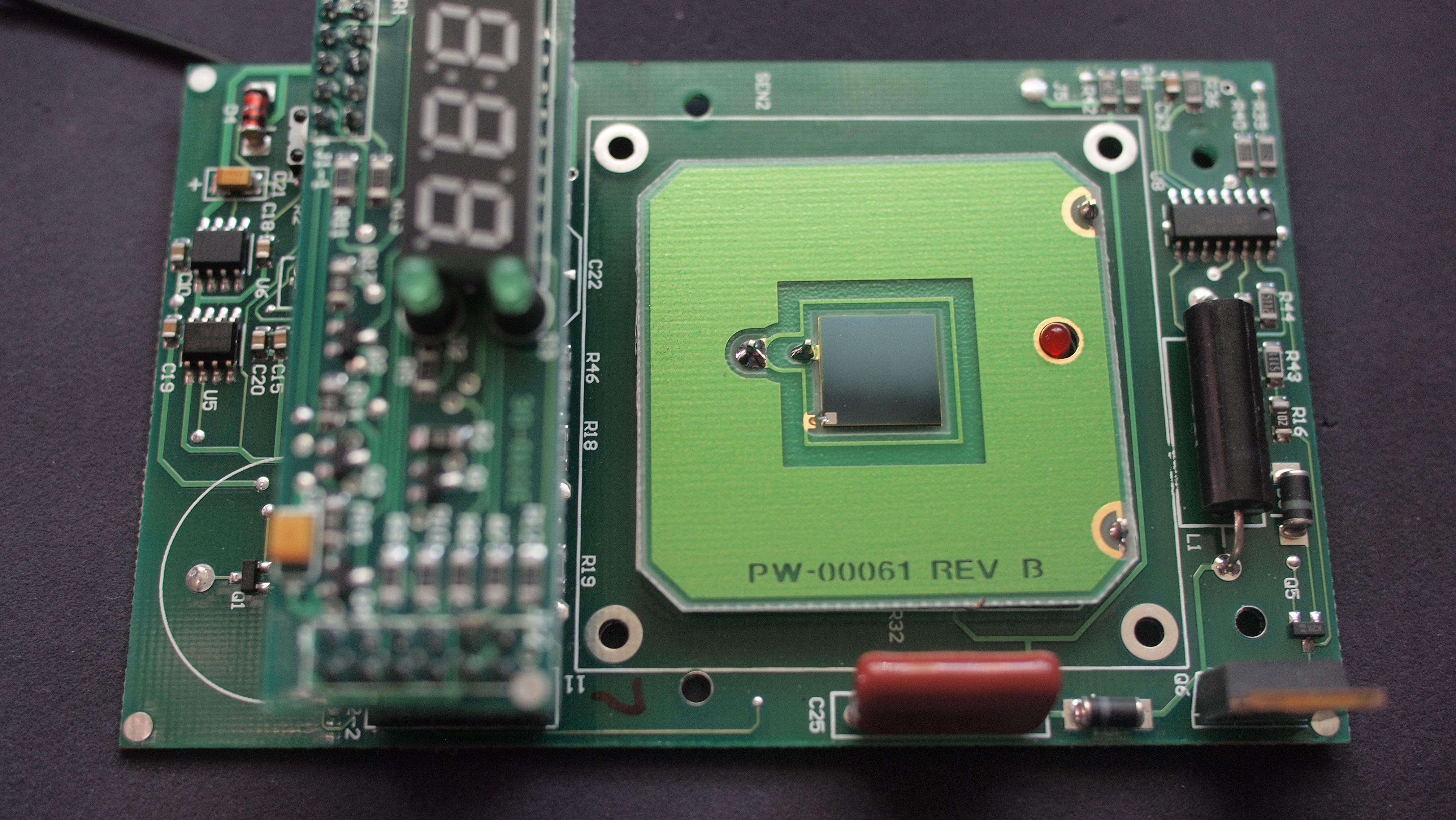

Jen informace, kterou jsem zmínil - existují tzv. PIN diody, které jsou citlivé na alfa záření přímo. Tedy musíte mít samozřejmě typ, který není krytý sklem, nebo plexisklem. Uvedený měřák, který jsem si koupil z USA, ji používá. Po zvědavém rozebrání vypadá vnitřek jeho "temné komory" takhle:
PIN dioda je onen čtvereček uprostřed.
LED dioda je určena k posunutí pracovního bodu PIN diody tím, že slabě svítí. Tím se PIN "pootevře" a dostane se do pracovní oblasti. Pak už jen stačí snímat impulzy. Obvod vpravo je generátor DC 250V, který je použitý na elektrostatické směrování alf směrem k diodě.
Jak už jsem psal, potíž je v tom, že pravděpodobnost, že alfa záření dopadne zrovna na plošku diody je velmi malá. Proto lze očekávat smysluplný výsledek maximálně v řádu dnů, spíše týdnů. PIN diody jsou velmi drahé. Cena se většinou pohybuje okolo 100 €.
Mám i podezření, že je uvedený měřič špatně navržený. Je tam použito elektrostatické směrování alfa záření směrem k PIN diodě. Tedy celá komora (která na fotce není vidět, pouze čáry na desce ukazují, kam se šroubuje) je nabitá kladně a zelená plocha okolo PIN záporně. Protože alfy jsou vlastně kationty helia, přitahuje je záporně nabitá strana komory. To ale způsobí, že téměř všechny skončí na záporně nabitém zeleném tišťáku okolo PIN diody a na diodu v podstatě dopadnou jen nedopatřením. Takže by se asi funkce tohohle měřiče dala dost vylepšit. Protože je ale kalibrovaný, radši se do něj nevrtám, abych měl alespoň nejaký základ pro měření.
