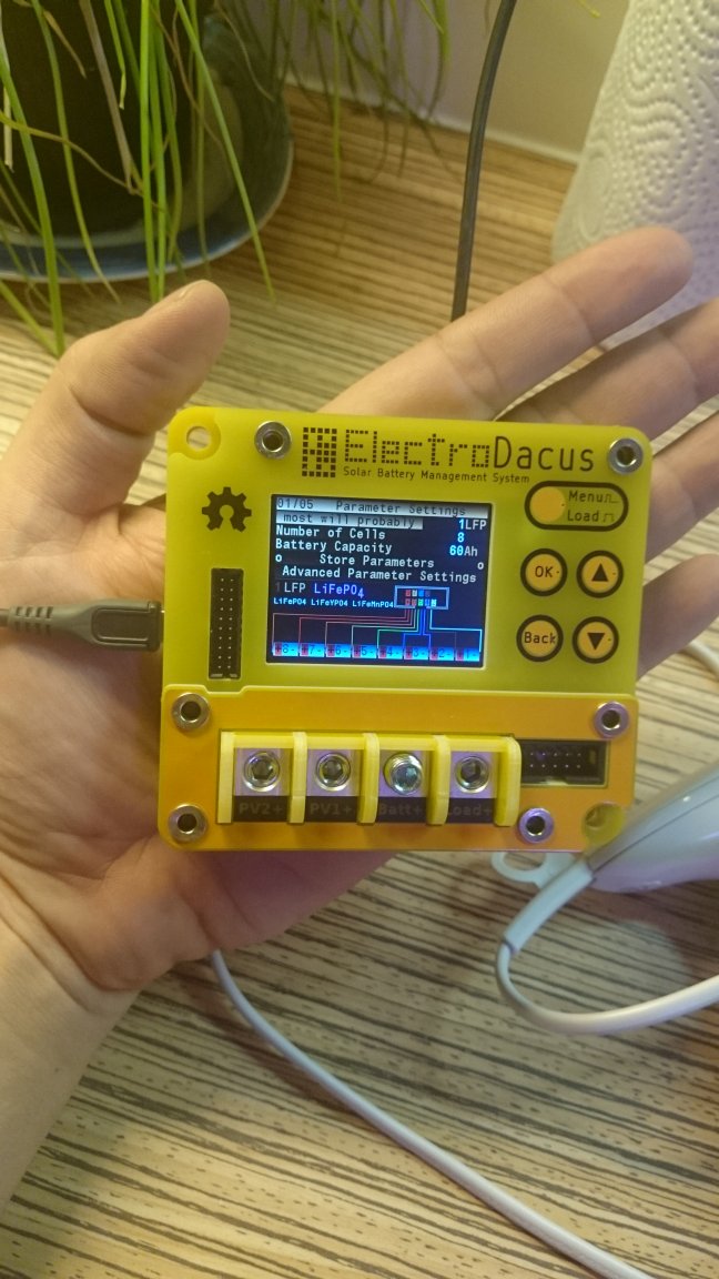

Tak po delší době se mě regulátor konečně dostal do ruky. Překvapila mě jeho velikost, viz foto. Veřili byste, že něco tak malého zvládne téměř 3kw ?
tak uvidíme. O víkendu to zkusím zapojit.

Je to pwm regulátor http://electrodacus.com/SBMS4080/SBMS4080-v03c-new.zip, tak klidně, FETy s Rdson pár miliohmů jsou za pár korun a ani to nemusí topit, a pokud to bms přestane stíhat která balancuje přes 44 ohm odpory, tj cca 80mA, tak se sníží nabíjecí proud pomocí pwm a BMS dělá ISL94203 za 5 USD. ARM M0 mi připadá jako kanón na vrabce, tohle by asi uřídilo i arduino uno s atmega328 - dva analogový vstupy a bms přes i2c... za 120 USD mi to přijde předražený, ale vytvářet něco takovýho by se mi nechtělo. Zajímavej projekt by mohl být MPPT regulátor s arduinem http://www.instructables.com/id/ARDUINO ... /?ALLSTEPSskloubit s touhle BMS a nebo dvěma, zrovna na 48V...Kdyby se toho někdo chtěl ujmout, rád budu na vývoji spolupracovat.

Je to taková pouťová hračka. Barevné, bliká to, obrázky se pohybují.
Bohužel to nedělá to co bychom očekávali.
