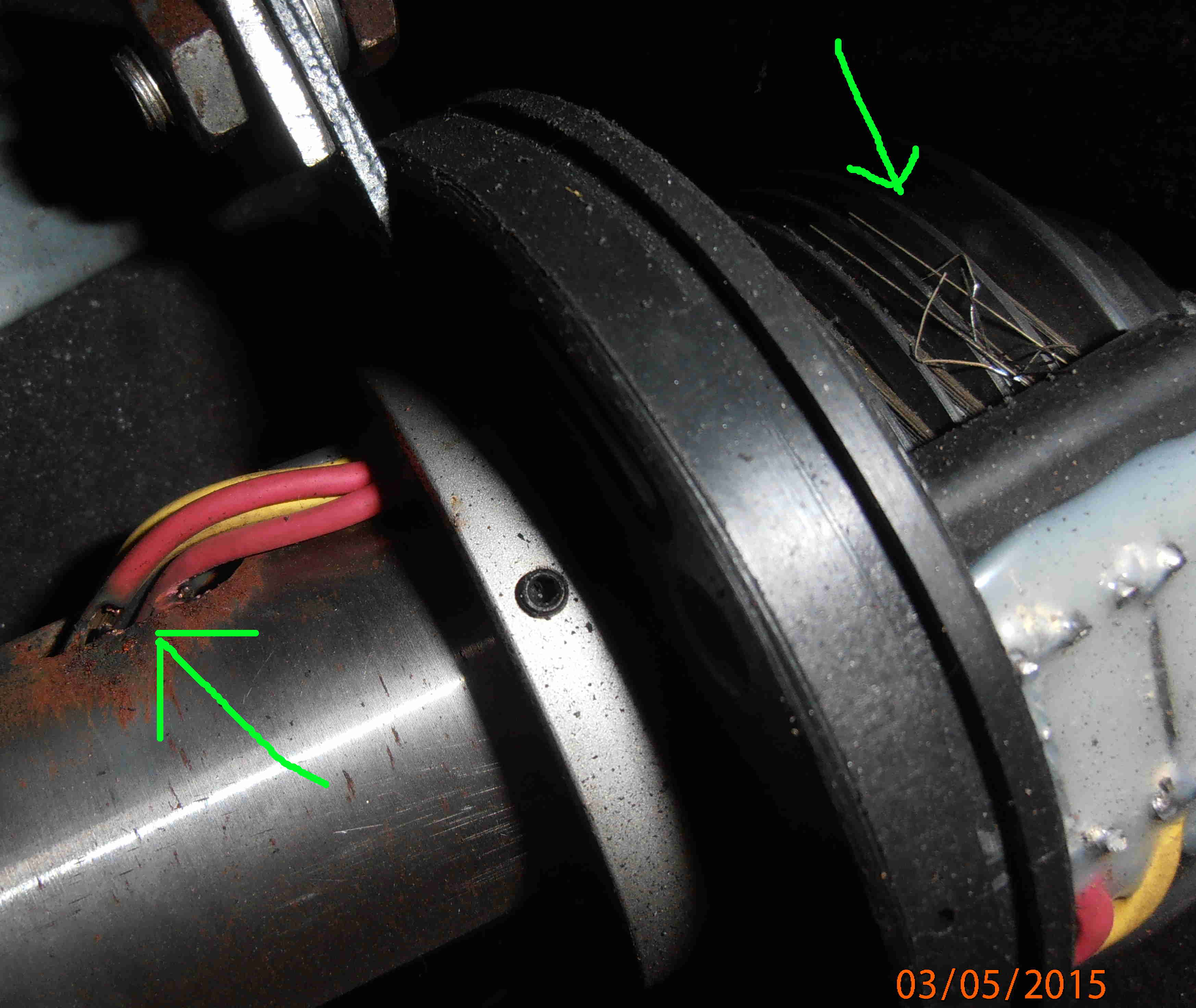

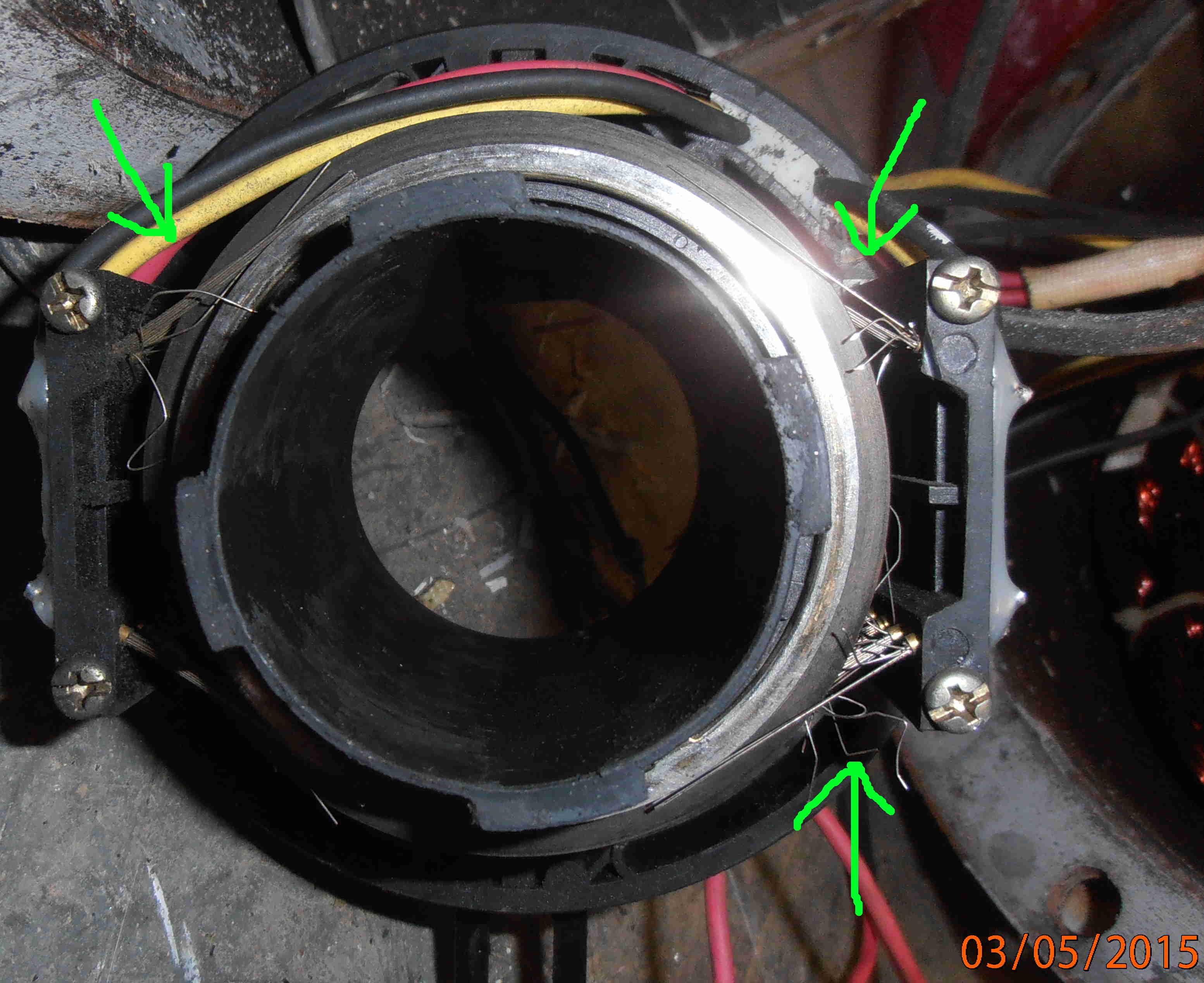

Větrník 3kW, 48V, v této elektrárně:
https://forum.mypower.cz/viewtopic.php?f=3&t=1681
foto:
https://forum.mypower.cz/viewtopic.php? ... =20#p28336
prakticky nic nevyrobil, spíše více spotřeboval. Dvakrát došlo ke zničení FETů regulátoru a nakonec se i větrník přestal úplně točit vlivem zkratu v generátoru. V okolí jsou dvě firmy které opravují motory a generátory, ale nikdo to nechtěl opravit. Tak jsem si půjčil stahovák na ložiska který jsem musel upravit na větší rozměr a pustil jsem se sám do opravy. Koho by zajímaly střeva toho Čínského šuntu, tak fotky jsou níže.
Po odstranění zkratů je generátor funkční, ještě řeším jak opravit ty kartáče na kroužcích, nebo jestli koupit nové-lepší. Sundávat toho cca 100kg macka ze sloupu je dost drahé a nebezpečné a nechci to moc často opakovat.

jedno mi vrtá hlavou:proč jsou prošlehnutý ty vodiče až za kroužkama?kde jsou relativně v klidu?Nevisí ti na tom celá váha kabelu co vede sloupem??pak mohlo váhou dojít k poškození izolace a bylo hotovo.Kroužky bych nechal jen je doplnil místo štětin o uhlíky a budou nesmrtelné.

Re: Oprava generátoru větrníku 3kW
Je tam ostrá hrana bez opilování pilníkem a bylo to udělané tak, aby kabel na tom visel, ale mne bylo jasné že je to blbost aby ten kabel na tom visel. Takže jsem to tak neudělal a na spodní přírubu kterou gondola drží na sloupu jsem navařil šroub na který jsem zavěsil kabel jdoucí sloupem. Takže ne, kabel na tom nevisel.goodbie píše:jedno mi vrtá hlavou:proč jsou prošlehnutý ty vodiče až za kroužkama?kde jsou relativně v klidu?Nevisí ti na tom celá váha kabelu co vede sloupem??pak mohlo váhou dojít k poškození izolace a bylo hotovo.Kroužky bych nechal jen je doplnil místo štětin o uhlíky a budou nesmrtelné.
Ale také mi vrtá hlavou jak je možné že tam evidentně tekl proud proti kostře (Zemi) když je to až po 3f. usměrňovač IT síť a proti Zemi tam není potenciál. Až DC strana akumulátoru a FVE má záporný pól uzemněn. Aby tímto místem tekl proud z akumulátoru do Země tak by musel prorazit diodu D2 a 3f. usměrňovací můstek a ty jsou v pořádku. A při poslední poruše byla spálená i pojistka 63A mezi akumulátorem a regulátorem.
Diody v regulátoru: https://forum.mypower.cz/download/file. ... &mode=view
Také to mohl udělat i blesk s kladným potenciálem proti Zemi který celý neprošel přes ložiska gondoly do uzemnění stožáru, a jeho část se vydala přes izolaci vodiče do regulátoru přes 3. usměrňovač, diodu D2, pojistku 63A(kterou přepálil) a přes akumulátor a jeho mínus pól do Země. Uzemnění je sice vzájemně pospojované zemnícím páskem, ale na těch 70 metrech pásku také mohl vzniknout nějaký úbytek napětí který si vybral tuto trasu. Každopádně ta izolace musela být už načutnutá o tu hranu.
Větrník opraven. Nainstalovány nové kroužky s kartáči. Hřídel gondoly na které jsou nasazeny tyto kroužky je špatně svařena a hází. Kartáče byly ale přichyceny na pevno a nemohli sledovat házení kroužků. Proto se zničili. Nové kartáče jsem upevnil s vůlí mezi dvě nedotažené matice tak, aby mohli sledovat házení kroužků. No a aby toto uchycení při každé změně směru otočení neklepalo, tak jsem to vyplnil silikonovým tmelem ve kterém ten spoj pruží a neklepe. Také jsem zajistil tmelem všechny šroubové spoje aby se nepovolovali. Magnet se mi podařilo očistit od kovových pilin pomocí vysavače
. Tak snad to nějakou delší dobu vydrží.
