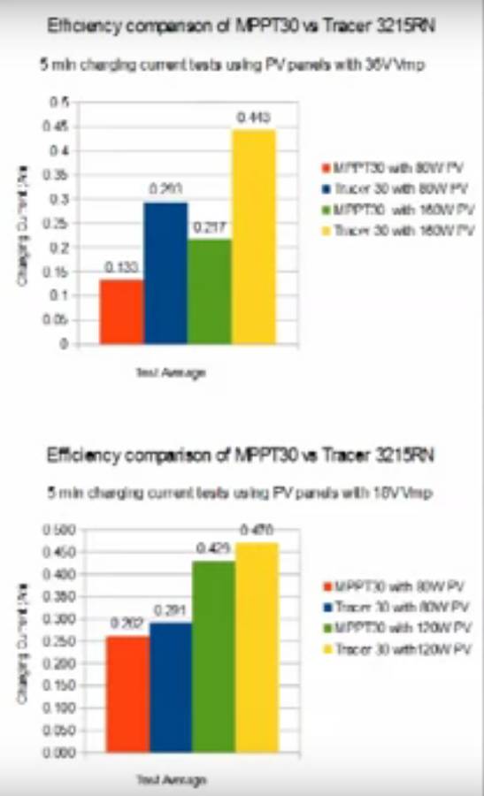

Ešte k téme EPSolar:
Ten môj sa rehabilitoval a prestal po dvoch dňoch pískať, pracuje ďalej tak, ako prv.
Našiel som na YouTube zaujímavé porovnanie EPSolara s regulátorom mppt30, kde náš hrdinský Tracer je jasne lepší ako tamten mrňús, predovšetkým pri vyšších Vmp.
https://www.youtube.com/watch?v=tbmaG4f8f_w
Pre majiteľov Tracera je to povzbudivá informácia, pretože aj relatívna škála, získaná serióznym meraním, má výpovednú hodnotu. Možno určite predpokladať, že sú aj lepšie regulátory, ako Tracer. Ak má niekto podložené výsledky z podobného testu ako na videu, dajte ich sem please. Modrá a žltá sú výsledky Tracera.
