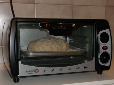

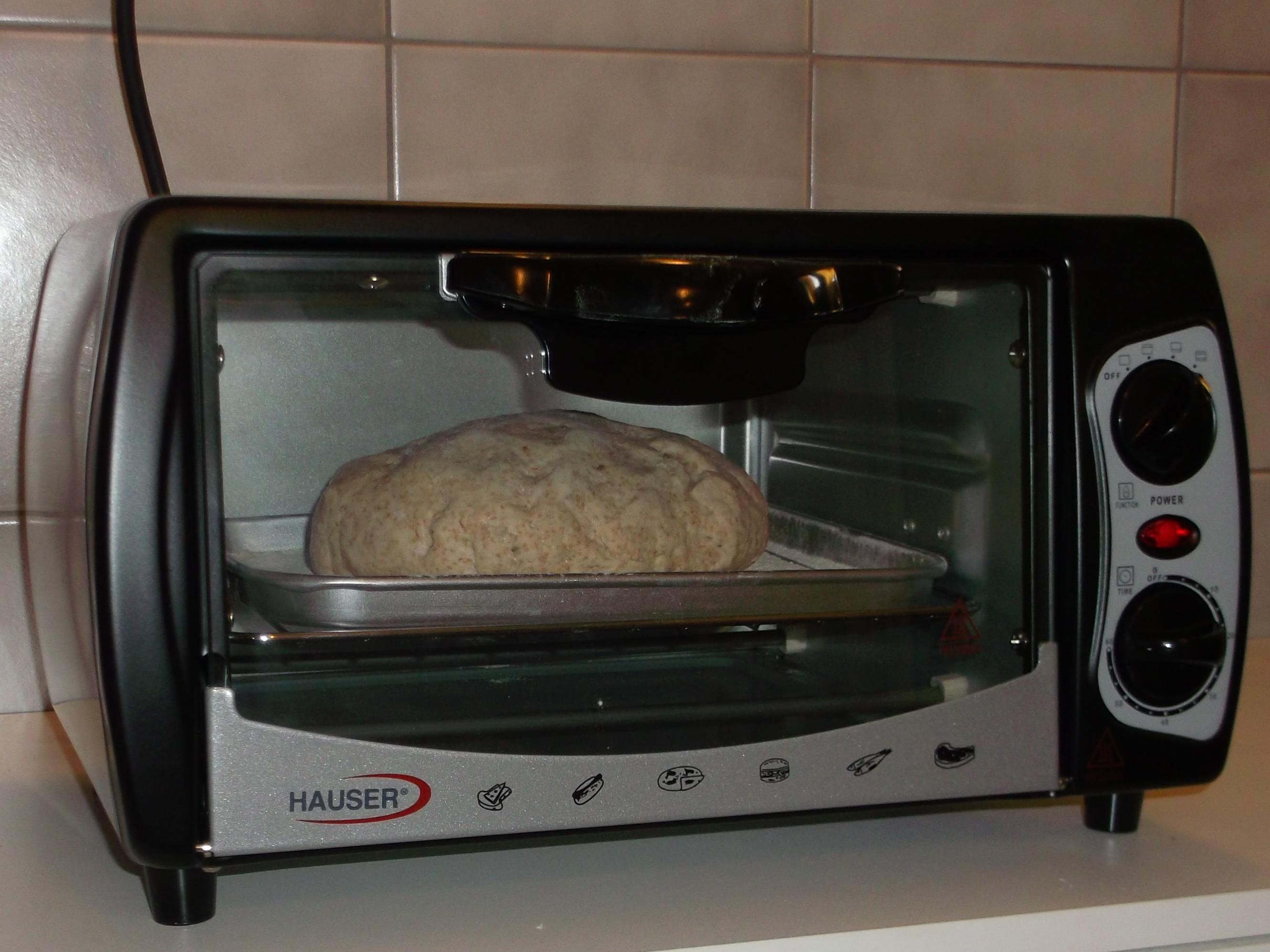

Pre kempovanie potrebujem viacúčelovú piecku na ohrievanie jedla a pečenie chleba. Medzi domácimi pekárňami som našiel jednu s najmenším príkonom 480 W. Pretože viem, ako pekárničky pracujú, hneď ma napadlo, že na pečenie chleba v malom priestore musí stačiť ešte menšia hodnota.
Sú na trhu minipiecky určené na zapekanie pečiva a pizze, ktoré majú objem okolo 9 litrov a výkon 800 – 1000 W. Výhodné bolo vybrať piecku s časovačom 60 minút a radšej 1000 W. Sú aj verzie s termostatom, vybral som na pokusy radšej jednu z lacnejších.

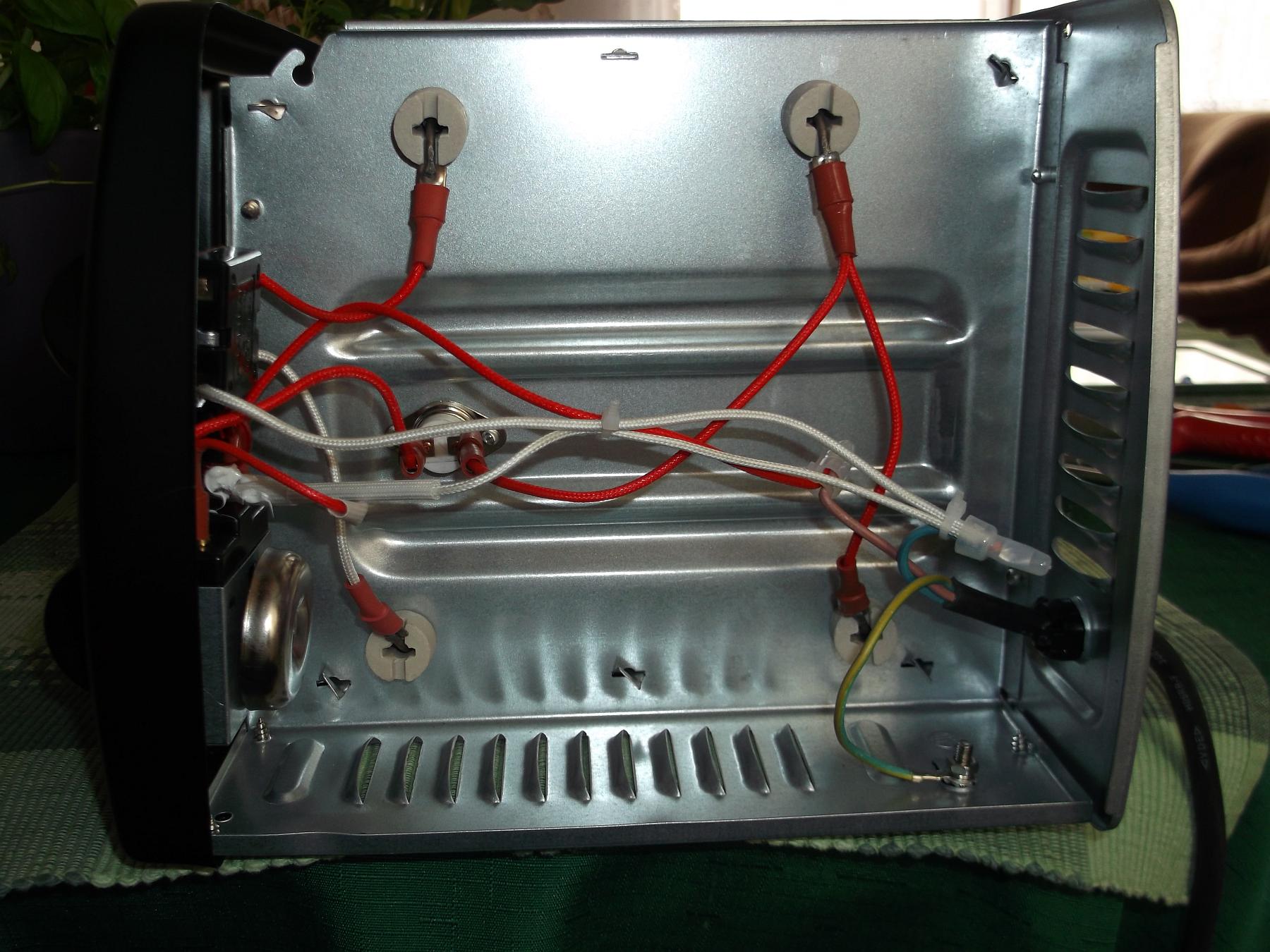

Demontáž krytu odhalí zapojenie fáza – časovač – pevný termostat – prepínač ohrevu – špirály - kontrolka – nulák. V pôvodnom zapojení sú dve spodné telesá v sérii zvlášť a dve horné zvlášť, teda 500 W + 500 W. V ustálenom stave pri nastavení ohrevu všetkými špirálami beží piecka v periódach 340 sekúnd, z toho ohrev 83 sekúnd ( podiel ohrevu 24,4 % ). Je teda zrejmé, že termostat ( nedá sa prenastaviť, je to jednorázovka ) môžeme odpojiť, ak zapojíme všetky štyri 1000 W špirály do série a získame kontinuálny výkon 250 W pri šetrnejšom tepelnom namáhaní pekárenského veľkostroja. Stalo sa, je overené, že piecka dokáže chlieb upiecť, teraz laborujem s pomerom hmotnosti bochníčka a dobou dostatočnou na jeho dobré prepečenie. Posledná vzorka je na obrázku, počkám na vychladnutie a dám si neskorú večeru..... Váži 440 g. Keď sa zadarí dokonale, pridám lepší obrázok.
Nikoho nenahováram na zásah do el. prístroja, každý to robí na vlastné riziko a musí vedieť, čo robí !

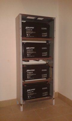

Tiež uvažujem nad nejakým užitočným spotrebičom okolo 400W , keď je slnko ešte vysoko , Tristar už je v režime Float a Victron sa vyslovene nudí s mraziakom a chladničkou 60+60W.
Keď som mu pripojil vysavač cca 600W tak už ťažko protestoval a mlel z posledného.

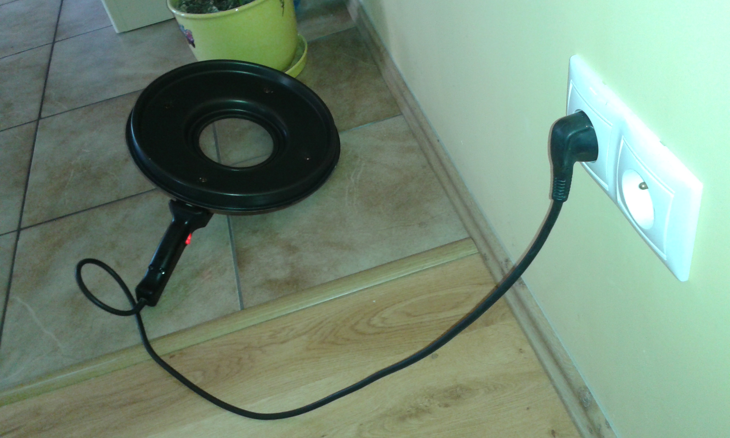

Rád by som odskúšal Remosku ,alebo niečo podobné , ale žiadnu nemám poruke.

Mám pripravené nové batérie , už len pripojiť !

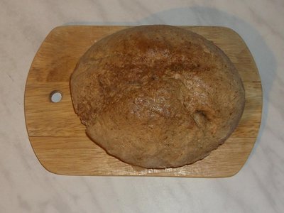

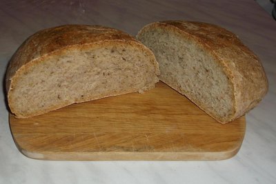

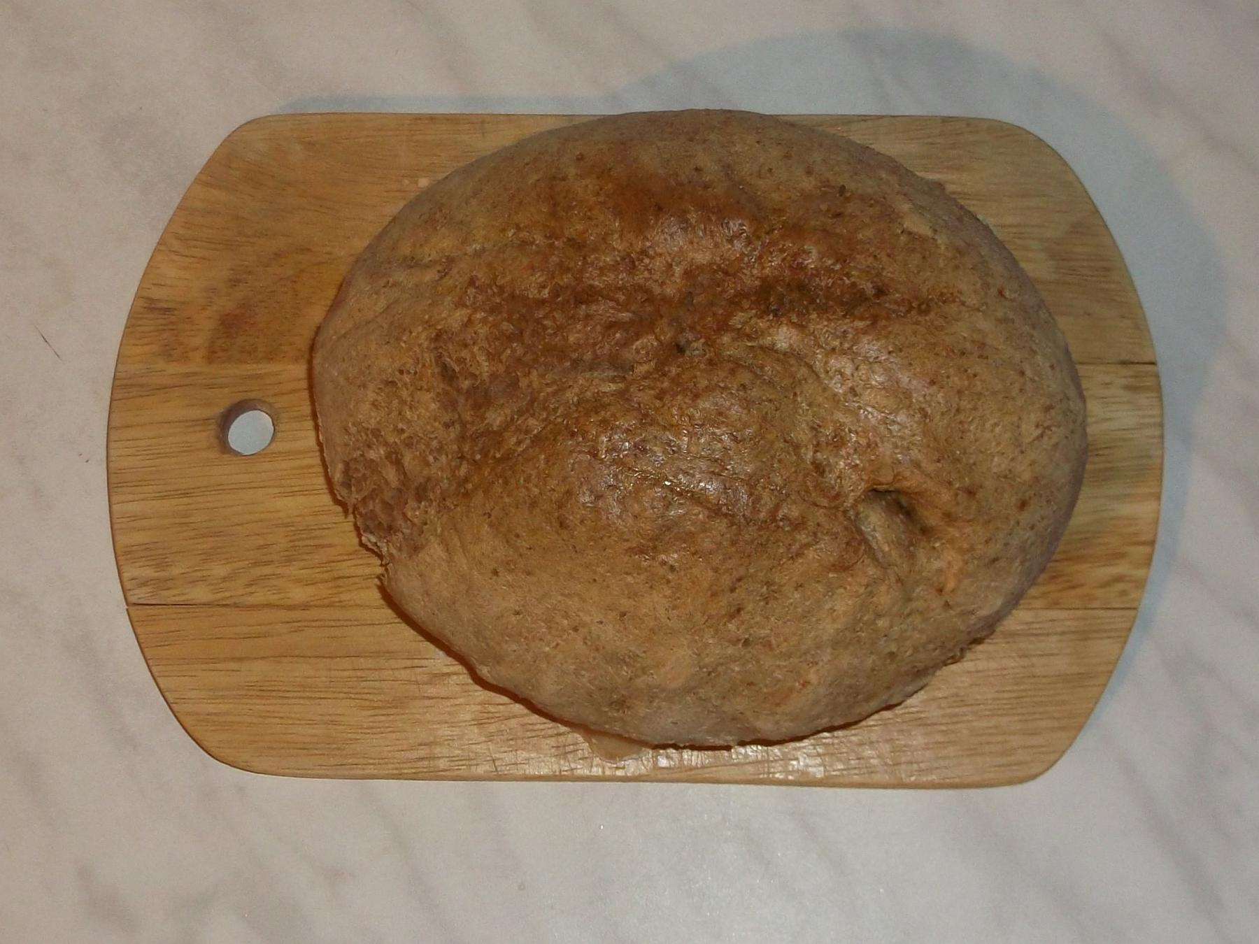

Dnešný produkt v reze. Pozorujem, že sa hore vždy robí silnejšia kôrka, znížim v ďalšom pokuse rošt o niekoľko milimetrov. Chuť je v poriadku, veľkosť je zdá sa tiež primeraná, možno by to šlo ešte zvýšiť na 500 g.
Ale asi je rozhodujúce dať piecť taký bochník, ktorý postačí na dennú spotrebu a z pečenia sa stane každodenná rutina.
Spotreba 0,32 kWh aj s krátkym predohrevom.

Receptov je veľa, ja to robím maximálne jednoducho.
Múka a voda v pomere 3:1, v tom sušené kvasnice, kmín a himalájska soľ ( je menej slaná ) rovným dielom, cca 0,7 cm3.
V priebehu pár minút mám zamiesené, nechám kysnúť cca 10 hodín, preložím na pekáč a po cca hodine pečiem hodinu a štvrť. Piecku neotváram, až na konci potriem horúci chlieb vodou.
Značka je na predošlých foto.

Dobrý, akorát jaká mouka, to je asi základ úspěchu. Pšeničná, žitná, nebo nějaká spec. směs?
Re: Minipiecka 250 W
Najlepšie kysne cesto z pšeničnej múky, tá obsahuje veľa lepku. Pridávaním ražnej sa kysnutie zhoršuje a bochník sa stáva viac ubitý. Čisto ražný chlieb má moc hutnú štruktúru a nechutí tak dobre, ako pšeničný. Dávam niekedy max. 10% ovesnej múky, má údajne minerály, ktoré iné múky nemajú.
Predávané chlebové zmesi dávajú dobrý výsledok, kto vie, čo do toho pridávajú. Sú ale drahšie.

tak som skúšal v sobotu požičanú remosku s odberom 610 W a šlo to bez problémov..
Pozri do letáku LIDL 4.5. bude tam sklokeramická jednoplatnička - zdá sa že s reguláciou výkonu.
Dá sa bez problémov vrátiť , bez zbytočných rečí...
