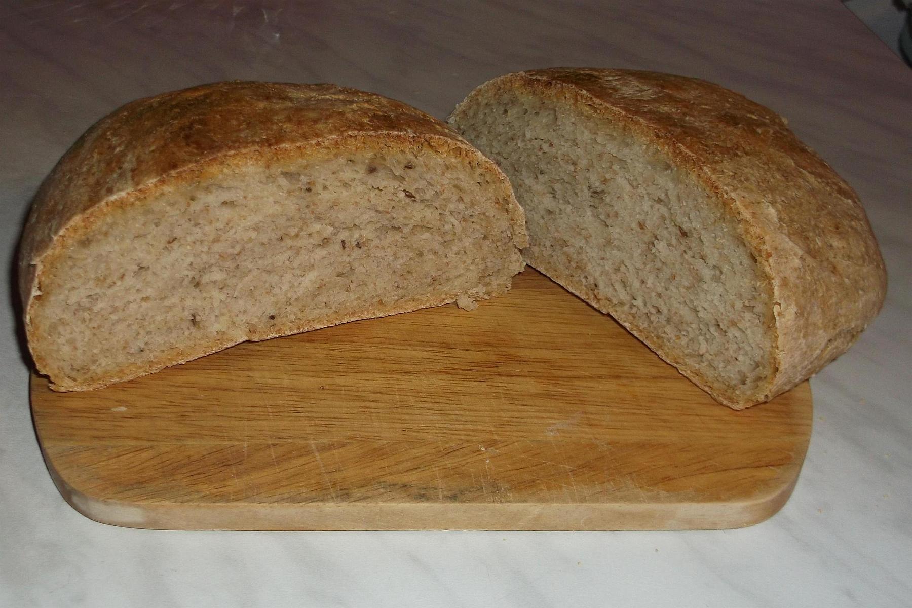

Re: Minipiecka 250 W
Dnešný produkt v reze. Pozorujem, že sa hore vždy robí silnejšia kôrka, znížim v ďalšom pokuse rošt o niekoľko milimetrov. Chuť je v poriadku, veľkosť je zdá sa tiež primeraná, možno by to šlo ešte zvýšiť na 500 g.
Ale asi je rozhodujúce dať piecť taký bochník, ktorý postačí na dennú spotrebu a z pečenia sa stane každodenná rutina.
Spotreba 0,32 kWh aj s krátkym predohrevom.
Krasna prace, muzes hodit recept a narocnost pripravy testa? Taky treba typ/znacku pekarny? Neco takoveho me laka
- Reputace: 528
Receptov je veľa, ja to robím maximálne jednoducho.
Múka a voda v pomere 3:1, v tom sušené kvasnice, kmín a himalájska soľ ( je menej slaná ) rovným dielom, cca 0,7 cm3.
V priebehu pár minút mám zamiesené, nechám kysnúť cca 10 hodín, preložím na pekáč a po cca hodine pečiem hodinu a štvrť. Piecku neotváram, až na konci potriem horúci chlieb vodou.
Dobrý, akorát jaká mouka, to je asi základ úspěchu. Pšeničná, žitná, nebo nějaká spec. směs?
- Reputace: 528
Najlepšie kysne cesto z pšeničnej múky, tá obsahuje veľa lepku. Pridávaním ražnej sa kysnutie zhoršuje a bochník sa stáva viac ubitý. Čisto ražný chlieb má moc hutnú štruktúru a nechutí tak dobre, ako pšeničný. Dávam niekedy max. 10% ovesnej múky, má údajne minerály, ktoré iné múky nemajú.
No u nás peče přítelka já bych na to neměl nervy.
Pícka určitě moc hezká a i výsledný produkt.
Rozhodně pohlednější než kostka z pekárny . Jediný co mě na pekárně štve jsou ty díry po těch metličkách.
