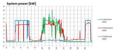

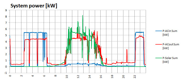

Na Studeru to postavené určitě není
MPPT VarioString Studer umí na vstupu až 900 Voc. Mobilní mi to vzhledem k váze také moc nepřipadá. To už bych radši použil kombinaci menších akumulátorů s generátorem s automatickým elektrostartem dle napětí akumulátoru. Systém by byl o dost lehčí a garantoval by daleko autonomější provoz včetně možnosti současného sečtení výkonu měniče a generátoru (SmartBoost) se současným automatickým nabíjením akumulátoru během provozu generátoru.

Re: SAVEBOX
tak to se domnívám, že XTM,XTH neumí zaráz dělat invertor a nabíjet...

Re: SAVEBOX
Právě že umímopadzi píše:tak to se domnívám, že XTM,XTH neumí zaráz dělat invertor a nabíjet...

Re: SAVEBOX
15.2.2015 HFVE 9,55kWp/8kW 1fáze s hybridním TČ vzduch-voda:
