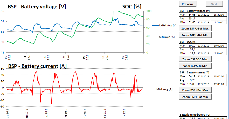

Jinak na grafech se pracuje.Je tam tolik dat že to strašně pomalu načítá a tak to bude chvilku trvat.Jinak ze Studeru poslední týden.Jinak od 7 března už jsem soběstačnej.Doufám,že budu až tak do konce října.

Nový příspěvek od RadekS »
Moc hezký systém :yes:
V těch datech je snad všechno,co se dá měřit.Snad tam jen chybí velikost bot pana majitele :lol:
Chtěl bych se jen zeptat:všimnul jsem si v datech napětí článků rozdílů mezi prvním a šestnáctým.Vypadá to tak,že napětí linearně roste od prvního až po ten šestnáctý.Je to chyba měření nebo tomu tak opravdu je?

Není to chyba měření.Když se blíží bobití ke 100%,vždy poslední článek jede nahoru.Jak jse ale přestane dobíjet,vše se srovná.Momentálně

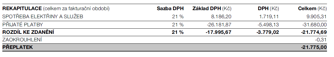

Takže první rok z elektrárnou vypadá následovně.
spotřeba 1 rok.PNG (10.06 KiB) Zobrazeno 8293 x

Zdravím Dreamboxi, nádherný pohled i na grafy spotřeby. Gratuluji k první hmatatelné části umoření investice. Dle kalkulátoru a ceny předpokládám sazbu 56? Budeš ji měnit?

Sazbu mám D 25d. Příští rok bude vypadat ještě lépe doufám.Zatím myslím že jsem překonal nejhorší týden v tomto roce.Počasí na draka ale já už od 7 března jsem neodebral z čezu ani 1 kw.Navíc přes léto přidám ty panely na jižní fasádu.Právě pro tyto špatné dny.

Tak v tom případě bych s Tvou kapacitou asi na NT nabíjel tak ať nežeru ve VT. Vždy jen pokud by SOC kleslo nebezpečně nízko na výdrž do dalšího NT (tak aby nepodkleslo 10 procent). To budou tak mělké cykly pro 800Ah, že to v životnosti nepoznáš. Každá kačka v tomto případě dobrá. Zajímalo by mne kolik takovýchto mikrocyklů bys za zimu udělal.
Potom bych chtěl vidět gzicht dotyčného ČEZáka jak "lidi nejsou ochotni změnit své návyky ani když jim dáme nižší cenu"
