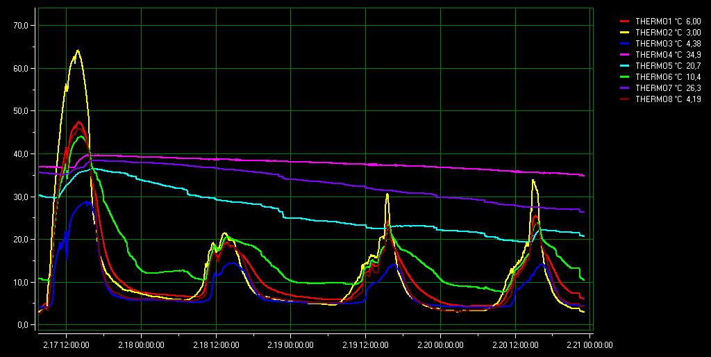

Re: Fotovoltaika alebo fototermika na ohrev vody.
Moje fototermika je koncipovaná na dodání maximálních výkonů o letních prázdninách a pro dnešek má malý elevační úhel. Pro účely topení je zapotřebí zvolit sklon kolem 60°. Kromě toho se k nám dnes dostaly přímé sluneční paprsky až po 16. hodině. Nízká oblačnost se zde rozptýlila snad jako až na posledním místě z celé republiky těsně před tím, než slunce v údolí zapadlo za příkré stráně. Ale i tak mám v akumulační nádrži vodu teplou 35°C a pro topení mi v současné době stačí 30°C. Therm 04, 07 a 05 jsou teploty v horní střední a spodní třetině nádrže o objemu 3500l.
Therm 02 je teplota fototremického absorbéru. Vzhledem k nízkému elevačnímu úhlu funguje fototermika většinou v únoru jen jako předehřev TUV. Dohřev provádí fotovoltaika. Od března pak již většinou funguje fototermika bez nutnosti dohřevu až do října.
V dubnu už mi nedělá problém ani zatažený týden bez přímého slunce.

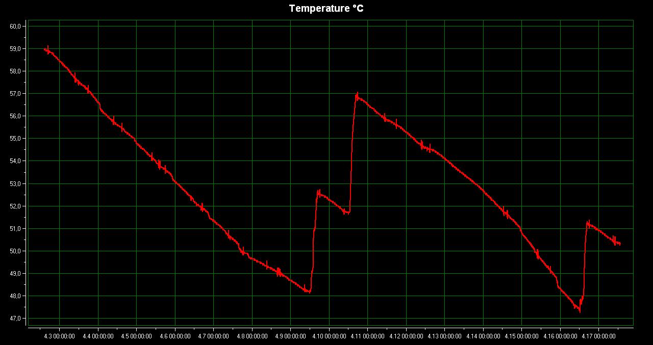

Akumulační zásobník byl projektově koncipován jako akumulátor pro ohřev bazénové vody pro venkovní bazén. V zimě se používá na předehřev TUV, protože v období venkovních teplot kolem nuly se nikomu do bazénu nechce i když by to teplota vody s rezervou umožňovala. Ztráty zásobníku jsou relativně vyskoké, neboť je umístěn v nevytápěné budově, kde v zimě klesají interiérové teploty pod bod mrazu. Izolován byl 16cm Isoveru, který je ovšem po patnácti letech již notně slehlý, zejména v horních partiích nádrže, kde se vyskytuje nejteplejší voda. Zásobník je v provozu, odstavuji jej jen když venkovní teploty zůstávají dlouhodobě pod -10°C a kolektory jsou pod sněhem a hrozí zamrznutí přívodních potrubí. Taková situace vzhledem k velmi mírné zimě letos nenastala. S ohledem na koncepci a umístění akumulační nádrže, která nebyla původně zamýšlena pro zimní provoz, jsou ztráty v zimním období vyšší než užitečně odebraná energie. Pokud by byla koncepce fototermického systému zaměřená na podlahové vytápění v zimním období, nebylo by nutno používat akumulační nádrž, jelikož akumulační schopnosti plně akumulačního podlahového vytápění v RD jsou výrazně vyšší než umožňuje kapacita několikakubíkové nádrže. Zvyšování teploty primárního okruhu v zimě z důvodu akumulace je kontraproduktivní a je tedy vhodnější akumulovat přímo v podlahách a držet teplotu primáru na nejnižší možné úrovni, která potom umožňuje přijatelně vysoké zisky fototermiky v zimě.gupa píše:... Dá se to porovnat nějak s výrobou v kW z fotovoltaiky za stejné období z toho místa?
Výkon i dodaná energie se dá z grafů přibližně určit.
Vezmu příklad z 15. února:
Horní třetina (cca 1200l) ohřátá z 30,5°C na 35,5°C....7,5 kWh
Střední třetina (cca 1200l) ohřátá z 29°C na 34,5°C ....8,2 kWh
Spodní třetina (cca 1200l) ohřátá z 24,5°C na 33°C.....12,7 kWh
Celkem tedy 28,4 kWh (průběžný odběr TUV zanedbávám). To vše od 10 do 16 hodin, čili za 6 hodin.
Průměrný výkon se započtením všech reálných ztrát tedy byl 28,4/6= 4,7 kW, což je pro elevační úhel absorbéru 25°a azimut 210°na 15. únor podle mého názoru docela slušné číslo.

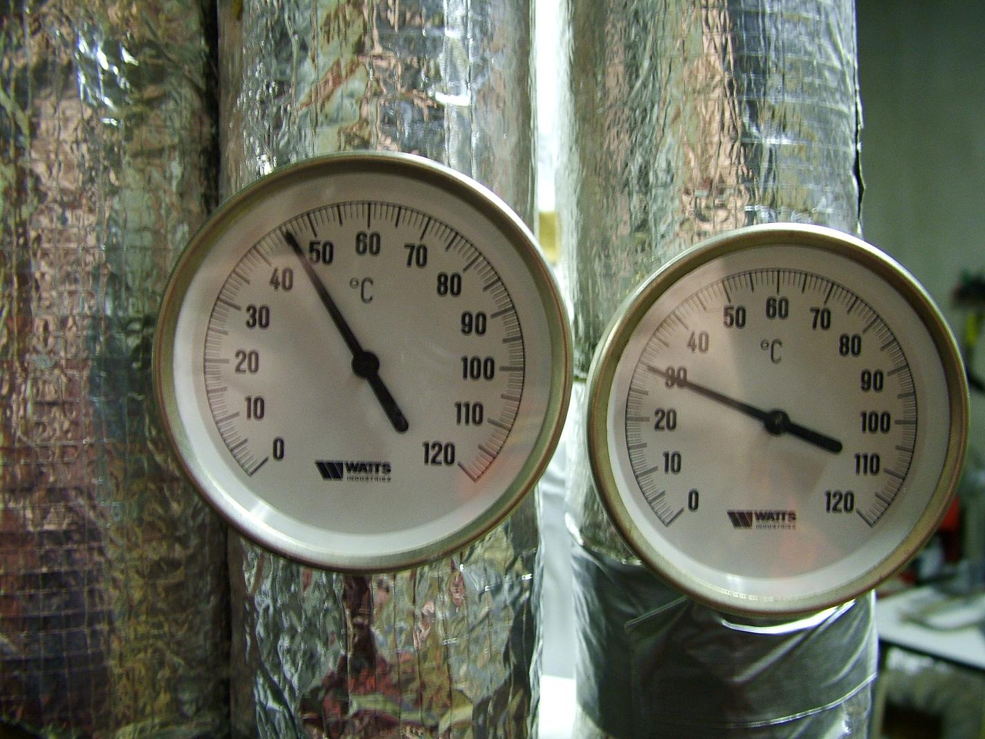

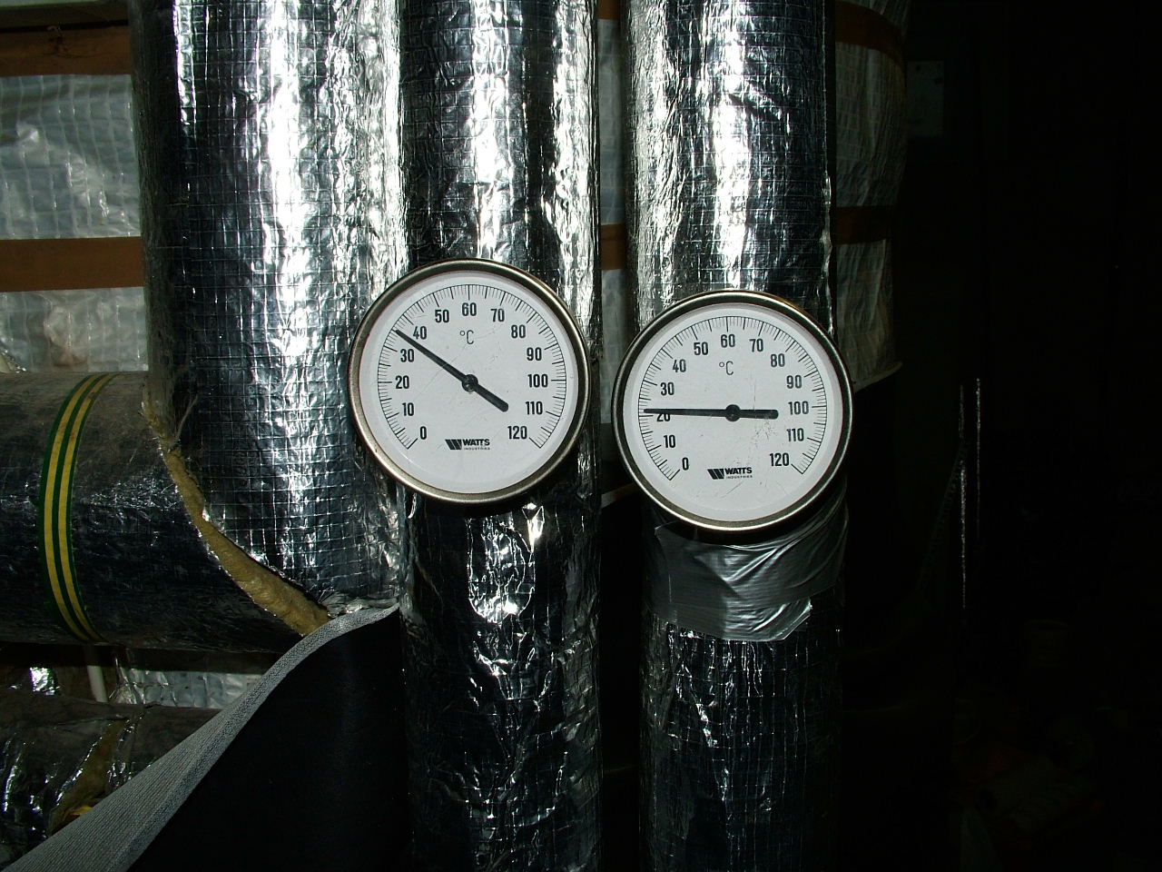

Pokud se navrhne fototermika na topení v topné sezóně může to vypadat v únoru třeba takto:
Sklon kolektoru 60° plocha 8 m2 teploty primáru 10.2.2008 15:03 Sklon kolektoru 60°plocha 28 m2 teploty primáru 27.02.2011 14:13 Teplota neosluněné podlahovky Teplota osluněné podlahovky
