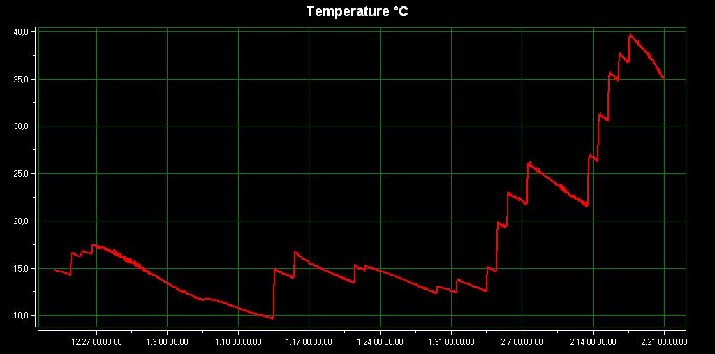

Moje fototermika je koncipovaná na dodání maximálních výkonů o letních prázdninách a pro dnešek má malý elevační úhel. Pro účely topení je zapotřebí zvolit sklon kolem 60°. Kromě toho se k nám dnes dostaly přímé sluneční paprsky až po 16. hodině. Nízká oblačnost se zde rozptýlila snad jako až na posledním místě z celé republiky těsně před tím, než slunce v údolí zapadlo za příkré stráně. Ale i tak mám v akumulační nádrži vodu teplou 35°C a pro topení mi v současné době stačí 30°C.
Therm 04, 07 a 05 jsou teploty v horní střední a spodní třetině nádrže o objemu 3500l.
Therm 02 je teplota fototremického absorbéru. Vzhledem k nízkému elevačnímu úhlu funguje fototermika většinou v únoru jen jako předehřev TUV. Dohřev provádí fotovoltaika. Od března pak již většinou funguje fototermika bez nutnosti dohřevu až do října.
V dubnu už mi nedělá problém ani zatažený týden bez přímého slunce.

Já grafům moc nerozumím obecně, ale zeptámse, kčemu je ten zásobník 3,5m3 určený? Vybíjí se totiž velmi pomalu, řekl bych, že teplo z něj prostě uniká přes stěnu a izolaci a nyní je odstavený. Toto by asi na vytápění do podlahy nebylo. Dá se to porovnat nějak s výrobou v kW z fotovoltaiky za stejné období z toho místa?

Re: Fotovoltaika alebo fototermika na ohrev vody.
Akumulační zásobník byl projektově koncipován jako akumulátor pro ohřev bazénové vody pro venkovní bazén. V zimě se používá na předehřev TUV, protože v období venkovních teplot kolem nuly se nikomu do bazénu nechce i když by to teplota vody s rezervou umožňovala. Ztráty zásobníku jsou relativně vyskoké, neboť je umístěn v nevytápěné budově, kde v zimě klesají interiérové teploty pod bod mrazu. Izolován byl 16cm Isoveru, který je ovšem po patnácti letech již notně slehlý, zejména v horních partiích nádrže, kde se vyskytuje nejteplejší voda. Zásobník je v provozu, odstavuji jej jen když venkovní teploty zůstávají dlouhodobě pod -10°C a kolektory jsou pod sněhem a hrozí zamrznutí přívodních potrubí. Taková situace vzhledem k velmi mírné zimě letos nenastala. S ohledem na koncepci a umístění akumulační nádrže, která nebyla původně zamýšlena pro zimní provoz, jsou ztráty v zimním období vyšší než užitečně odebraná energie. Pokud by byla koncepce fototermického systému zaměřená na podlahové vytápění v zimním období, nebylo by nutno používat akumulační nádrž, jelikož akumulační schopnosti plně akumulačního podlahového vytápění v RD jsou výrazně vyšší než umožňuje kapacita několikakubíkové nádrže. Zvyšování teploty primárního okruhu v zimě z důvodu akumulace je kontraproduktivní a je tedy vhodnější akumulovat přímo v podlahách a držet teplotu primáru na nejnižší možné úrovni, která potom umožňuje přijatelně vysoké zisky fototermiky v zimě.gupa píše:... Dá se to porovnat nějak s výrobou v kW z fotovoltaiky za stejné období z toho místa?
Výkon i dodaná energie se dá z grafů přibližně určit.
Vezmu příklad z 15. února:
Horní třetina (cca 1200l) ohřátá z 30,5°C na 35,5°C....7,5 kWh
Střední třetina (cca 1200l) ohřátá z 29°C na 34,5°C ....8,2 kWh
Spodní třetina (cca 1200l) ohřátá z 24,5°C na 33°C.....12,7 kWh
Celkem tedy 28,4 kWh (průběžný odběr TUV zanedbávám). To vše od 10 do 16 hodin, čili za 6 hodin.
Průměrný výkon se započtením všech reálných ztrát tedy byl 28,4/6= 4,7 kW, což je pro elevační úhel absorbéru 25°a azimut 210°na 15. únor podle mého názoru docela slušné číslo.
