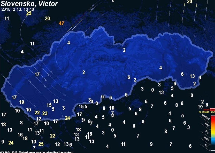

Vyjadril som svoj pesimizmus, je podložený hi-tech meraním. Zbastlil som si za pár minút anemometer a ten mi ukázal, že na pomyslenom bicykli by ma vietor za dva roky povozil 14 km. Pravda, keby neboli žiadne mechanické ani hydraulické straty. Problém je ten, že turbíny štartujú pri vetre cca 3 m/s bez záťaže. Akonáhle ich slabo zaťažíte, potrebujete výrazne silnejší vietor a ten je silne deficitný. Moje hanbaté obrázky by som nezverejňoval, keby som si dnes nevšimol pavučinu medzi dvomi lopatkami. Odkedy tam je? Ak by som smel poradiť, orientujte sa na generátory malého výkonu, ktoré sa budú ľahko rozbiehať. 50W počas dvoch hodín za deň ? Snáď niekedy. Víchrice sú dvakrát za rok a nie je z nich veľa úžitku.

Re: Jak na klasickou větrnou turbínu s horizontální osou rot
Nerozumiem reči všetkých kmeňov, ale vyrozumel som, že rýchlosť vetra je v km/h. Kto máte o vec záujem, tu je link :
http://www.idokep.eu/szlovak/szel
Snáď sa tam dá nejako nastaviť aj ČR.
Dnes na body vyhráva fotovoltika.
Někdo tu nedávno dal odkaz s názvem Windtyty-snad je to správně.Tam se dala zvolit dokonce i vesnice a podle měření na místě to +/- odpovídá.Nevím kde to je.
