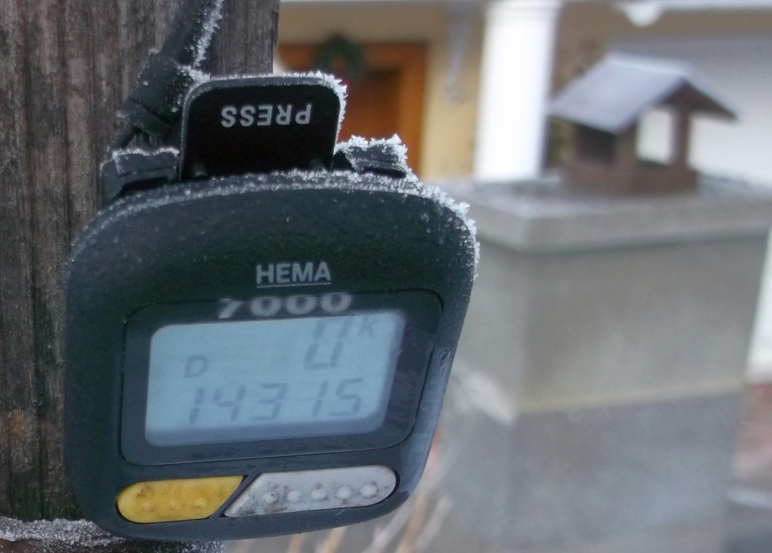

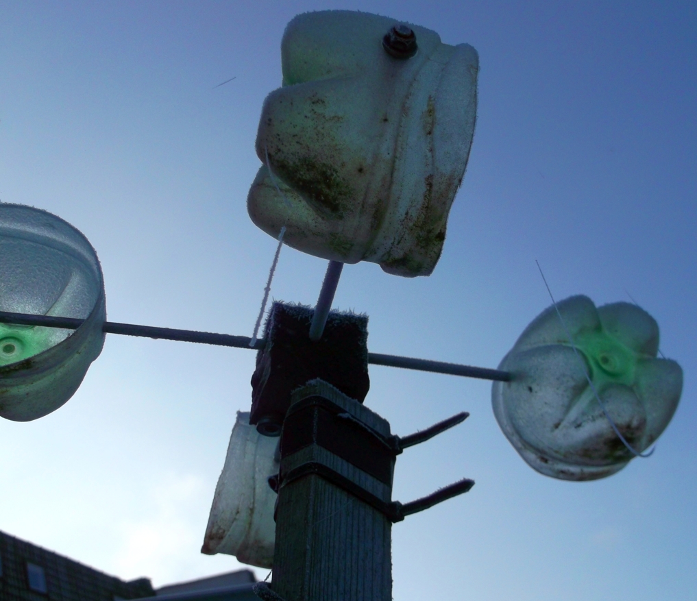

Vyjadril som svoj pesimizmus, je podložený hi-tech meraním. Zbastlil som si za pár minút anemometer a ten mi ukázal, že na pomyslenom bicykli by ma vietor za dva roky povozil 14 km. Pravda, keby neboli žiadne mechanické ani hydraulické straty. Problém je ten, že turbíny štartujú pri vetre cca 3 m/s bez záťaže. Akonáhle ich slabo zaťažíte, potrebujete výrazne silnejší vietor a ten je silne deficitný. Moje hanbaté obrázky by som nezverejňoval, keby som si dnes nevšimol pavučinu medzi dvomi lopatkami. Odkedy tam je?
Ak by som smel poradiť, orientujte sa na generátory malého výkonu, ktoré sa budú ľahko rozbiehať. 50W počas dvoch hodín za deň ? Snáď niekedy. Víchrice sú dvakrát za rok a nie je z nich veľa úžitku.
