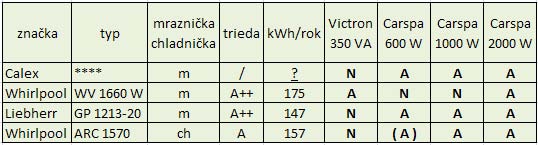

Z rozličných dôvodov som si postupne obstaral viac meničov, ktoré som odskúšal na napájanie všetkých možných spotrebičov v domácnosti. Samozrejme, najviac zábavy bolo s kompresorovými chladničkami a mrazničkami. Celkom prirodzene ma napadlo spraviť krížový test tohto hardware, ktorý by mohol poslúžiť niekomu pri realizácii ostrovného systému. V teste sú komponenty podľa jednoduchého výberu - čo dom dal. Pre detaily otvorte prosím prílohu, dozviete sa viac.
Re: Test meničov DC/AC s kompresormi
Takže jestli jsem to pochopil správně, tak mražák whirpool má frekvenční měnič nebo tak něco, a všechno ostatní má větší pokles napětí při rozběhu než historická calex. Zajímavé info potvrzující to co mi tvrdí chlaďař, že kompresory jsou vlastně všechny stejný. Aby bylo měření opakovatelný, mělo by být i uvedeno, jak dlouho byl před spuštěním kompresor v klidu (vyrovnání tlaku v soustavě)

Pretože chladnička je jednopriestorová, teda bez obvyklej "búdky" vnútri výparníka, je jedna mraznička nevyhnutnosť. Tá stará Calexka je ponechaná doma len z úcty k rokom, nepoužíva sa, len som ju oprášil do toho testu. A s tou najnovšou stredne velkou mám vznešené plány do blízkej budúcnosti, dám vedieť neskôr.

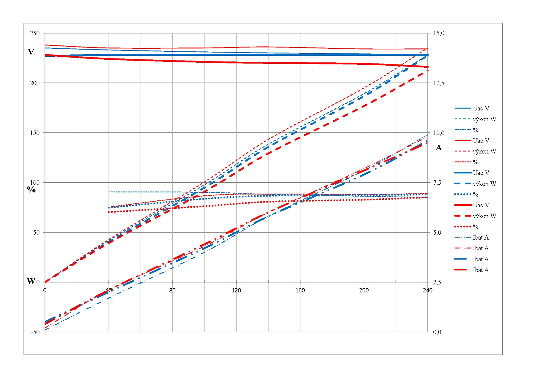

Využil som všetky meniče, ktoré mám k dispozícii a porovnal som ich vlastnosti ohľadne spotreby v oblasti nízkych výkonov. Voľne tak naväzujem na test meničov s kompresormi z minulosti. V priebehu roka typicky prevádzkujem dve až tri chladiarenské spotrebiče a TV k tomu podľa stavu batérie. Režim meniča je potom daný náhodným spínaním záťaží cca 0 / 35 / 45 / 50 / a 85 ( TV ) W. O tom, ktorý menič je možno kedy použiť, som referoval. Výsledky dnešného merania sú k dispozícii a možno už kombinovať optimálnu zostavu. To už nechám na Vás, môžete sa zamyslieť.
Bolo by ideálne urobiť meranie s reálnymi spotrebičmi. To by trvalo príliš dlho. Preto som zvolil skúšku s výlučne ohmickou záťažou a pripájal som postupne žiarovky 40 / 100 / 100 W vo všetkých možných kombináciach. Napätie batérie bolo stabilizované na 27,1 V a len v prípade Carspy 2000 už za súmraku bol zdroj trochu mäkkší. Ibat meraný bočníkom, príkon vypočítaný, výkon za meničom meraný bežným meradlom spotreby a výkonu. Testované boli :
Victron 350 VA, Victron 800 VA ( v grafe modrou – ako inak ... ), Carspa 600 W, Carspa 2000 W ( v grafe červenou ). Slabšiemu meniču prislúcha vždy tenšia čiara. Vodorovná neoznačená os je záťaž meniča vo W.

Takže na malé výkony, 40 až 120 W je najlepší
Victron 350, Carspa 600 a Victron 800 je na tom porovnateĺne, ale sú vhodné až od 150 W vyššie.
No ale to je pre mňa zlé, lebo Victron 350 mi Whirlpoolku s 1800 VA záberom nerozbehne
a všetko ostatné možem dať na 12 V, takže slabý menič mi netreba a chladničku možem
celý rok nechať na DS.

Vyzerá to tak, že možno zovšeobecniť jedno pravidlo - pre kolísavú záťaž voliť čo najmenší menič. Ak to nejde, tak to nejde, známa vec...
Príjemne prekvapila Carspa 600W. Za malý peniaz ( menej ako polovicu oproti ekv. Victronu ) má malú spotrebu naprázdno, dobrú účinnosť a skutočne poslúži veľmi dobre.
