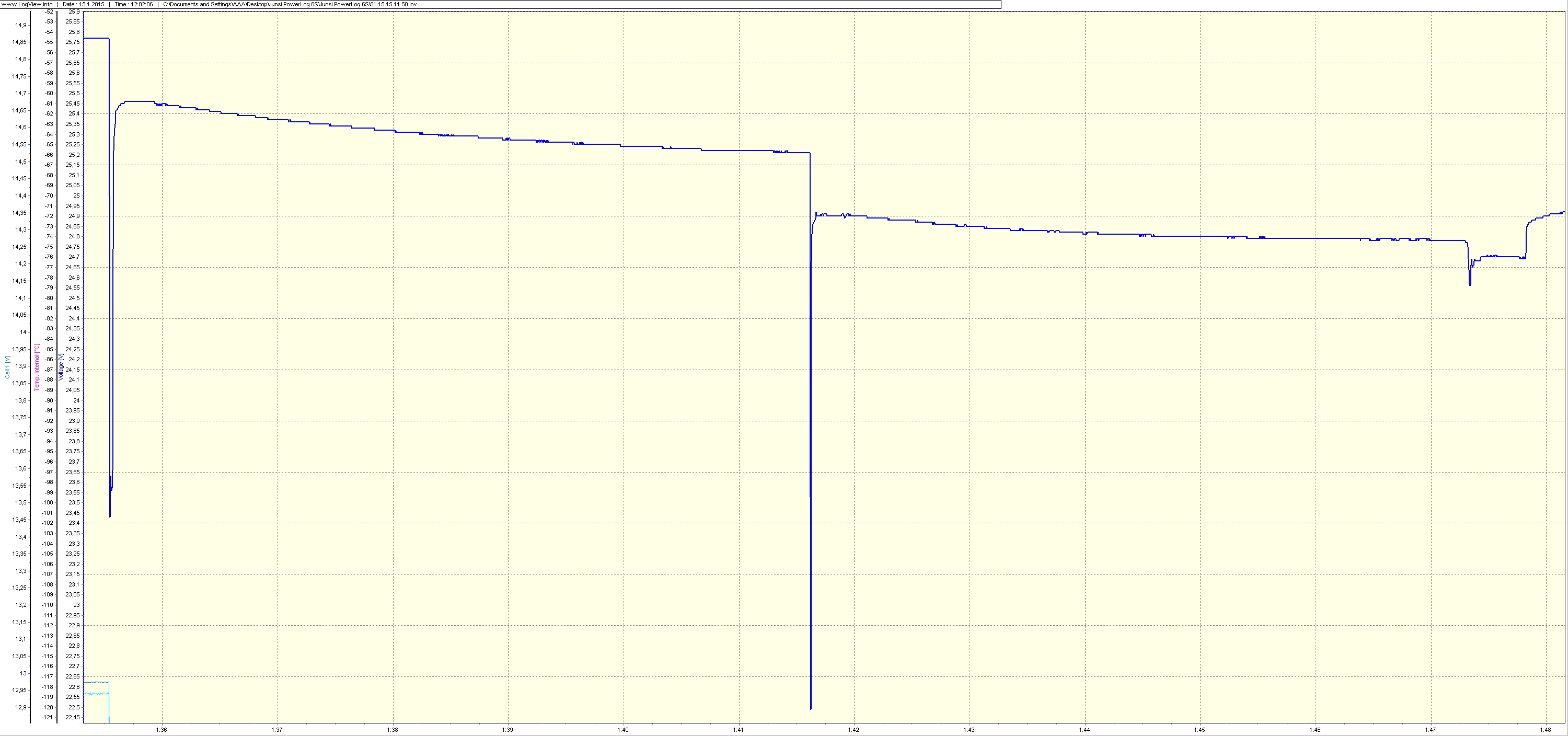

Je pekne, zdá sa, že sa blížia lepšie časy ))
Vystihol som na dnešnom zázname troch "páchateľov" - kompresory, ako sa postupne zapli na meniči 2000W. Možno tam vidieť, aké sú tri lupance rozdielne.
