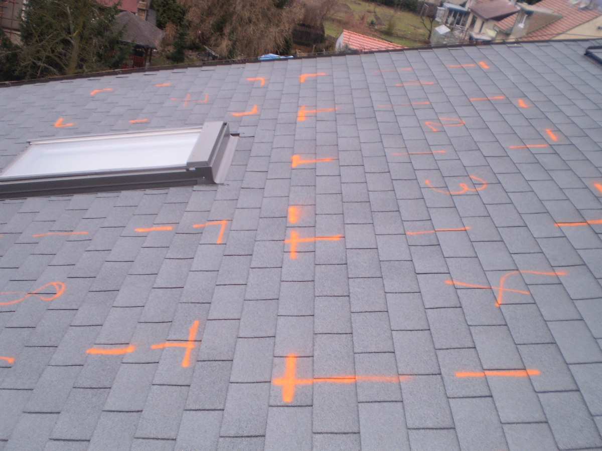

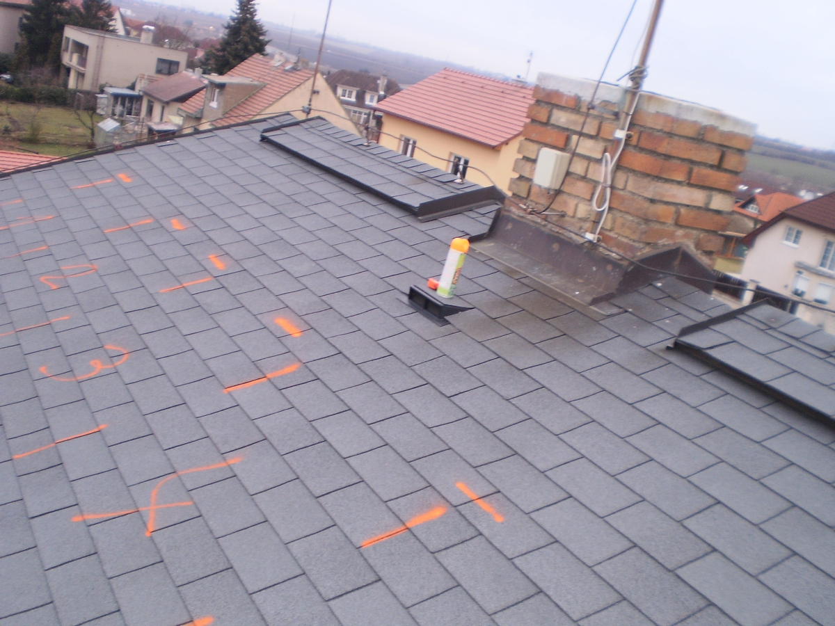

Můžu poprosit o radu ohledně pospojení a případnou ochranu prad bleskem?
Na fotkách:
Na komínu mám v plánu namontovat plastovou krabici do které dám svorkovnici a vní spojím panely (oranžově naznačeny) do dvou okruhů které svedu do sklepa čtyřmi vodiči.
Měl bych dvě otázky:
a) Vzhledem k blízkému bleskosvodu asi nedodržím ochranou vzdálenosti jak panelů tak i kabelů vedoucích těsně pod bleskosvodem z panelů do svorkovnice na komíně.
Mám spojit nosnou konstrukci s bleskosvodem?
Případně mám svést zelenožlutým vodičem (například CYA 16) pospojení konstrukce do rozvaděče na svorku PEN?
b) Jestli mám nebo nemám, a případně jaký použít svodič?
Kdyby to bylo potřeba, tak bych ho mohl do krabice zakomponovat...
Všem předem mockrát děkuju.

Re: ochrana před bleskem u mé budoucí FVE
Svody jsou dva, úhlopříčně proti sobě.
Barák je na samém kopci společně s pár sousedy. Žádné stínění v okolí není, leda mraky.
Dům je vysoký 13m.
Domovní pospojení na hromosvod v domě není!!
Nejbližší je u nožovek...
Jiný svod než komínem nepřipadá v úvahu (proto ta obava vzdálenosti)!
Bohužel na půdě je hotový byt a do něj jít nemůžu!
Bydlím ve sklepě, hezky s dílnou při ruce! A tak bych si tu přál mít co nejvíce komponent (bude to lepší jak z hlediska funkčnosti tak i pohodlí).
Ze střechy je to do sklepa skrz komín 12m, A vzhledem k blízkému bleskosvodu se bojím jednak o panely a přístroje, a abych si také nějaký ten blesk nesvedl kabely do sklepa!!!
Hromosvod je sice starý 30let, ale bohužel jeho rozsáhlejší rekonstrukce by nebyla z finančního hlediska příjemná...
Na fotkách je pouze 1/3 střechy, takže by se na střechu mohlo vejít i 18ks...
Teď mě napadlo toto: (pokud to není blbost?...)
Abych mohl protáhnout kabely těsně pod bleskosvodem, mohl bych svařit plechový rozvaděč s trubkou do L, kterou bych vedl od skříně na úpatí komínu a od něj pod panely, a celou tuhle železnou potvoru spojit napevno s bleskosvodem?..
Kabely bych touto trubkou protáhl do skříně kde bych zapojil svodič, a PEN ze svodiče svedl buď do bleskosvodu nebo odděleně do rozvaděče na svorku PEN?
Ale abych si nepohořšil, jelikož by kabely díky trubce byly mnohem blíž než těch 10cm třeba v chráničce?.
Plus konstrukce spojená s bleskosvodem?.
Díky
Jirka
Každý svého štěstí strůjcem. To co popisuješ je to nejhorší možné řešení, to si do baráku jistě něco pošleš, stačí úder v okruhu 1km. Doporučuju vyhodnotit rizika (nemusí to být nutně podle ČSN EN 62 305-3) - při zásahu do stavby, při zásahu v okolí, při zásahu do sítě - co shoří, kolik u toho umře lidí.... V současném stavu projde bleskový proud po pláštích koaxů a zničí pouze připojené tv, při přímém zásahu ty hořící koaxy a rozžhavený jímací vedení můžou zapálit střechu. To je všechno. Pokud tam dáš panely, připojíš k hromosvodu nebo nepřipojíš (při přímém zásahu to bude skoro jedno) máš šanci na požár v dílně v suterénu domu. Přeskoky blesku uvnitř domu (plyn. potrubí, topení, rozvody el.)
Při vzdáleném zásahu stačí rozdíly potenciálu mezi. jednotlivými kov. instalacemi na spolehlivou likvidaci veškeré elektroniky konče plyn. kotlem a indukční varnou deskou. Pokud není co chránit, není třeba ochranných opatření.
Panely budou stát cca 30kKč, regulátor+ měnič 40kKč, baterky min. 40kKč, kolik asi stojí nová střecha? Hromosvod vyjde na pár kKč když si ho uděláš sám, a zrovna ho uděláš tak, aby to k něčemu bylo. Přepěťovky a pospojování kov. instalací chrání celej dům, ne jenom FV, takže bych zvážil úhel pohledu. Nikdo netvrdí že při přímém zásahu blesku s hromosvodem a přepěťovkama instalovanýma jak mají být (jak asi vypadá uzemění za 30 let? měřil to někdy někdo?)
se nic nestane - určitě budou ztráty na majetku, ale pravděpodobně budeš mít kde bydlet...
Pokud dáš jímací vedení na druhou stranu komína, je to snad ok, pozor na vzdálenost hromosvodu od oplechování komína a ventilaček, a v každém případě jímač vedle ant. stožáru, oddálený, vyšší než stožár. Stožár a konstrukci panelů propojit na pospojování uvnitř baráku. Rozvodnou skříňku doporučuju kovovou, nejlépe Ritall ze sběrného dvora za cenu železa... Mělo by v ní být jištění stringů, přepěťovka a svorkovnice pospojování.
Dokud jsem neměl FV, byl jsem bez hromosvodu, a celkem klidný...
Pro dva svody vychází dostatečná vzdálenost víc než 1m, pro 4 svody pouze 0,38m ve vzduchu, ve zdivu, betonu dvojnásobek...
Díky za článek hodně mi pomohl!
JJ dobře panely nespojovat s bleskosvodem, ale co mám dělat když nemůžu na úkor místa dodržet bezpečnou vzdálenost panelů od bleskosvodu!! Viz foto na začátku.
Těď je bleskosvod sveden úhlopříčně a je v zemi propojen od jednoho svodu k druhému pouze z jedné strany domu! Né dokola!!
A abych to propojoval i druhou stranou, aby to bylo dokola, tak to je více jak 20m výkopu!!!
Mohl bych přesunou Jižní svod na Sever, aby mi ani jeden svod nešel přes Jižní polovinu střechy (tj souběžně kousek od panelů)??
A nebo se delá nějaký gumový návlek na bleskosvod abych od něj cca 20-30cm mohl mít konstrukci??
Al konstrukce při pospojování má nejaké rady na jakém přesnějším místě se mají spojit šíny (uprostřed, na jednom nebo obou koncích)?
Ten konektor na vstupu do regulátorů je dobrá věc, ale jen pokud budu doma a vzpomenu si
Díky
Díky

Takže konstrukci s ničím nespojovat, ani s PEN?!
Chtěl bych to provést co nedokonaleji, a přitom ani neexistuje!...
To je dobré vědět
Asi místo na střechu dám alespoň jeden svodič před regulátory! Pro jistotu

S PEN znamená co? PEN máš, pokud máš nový dum, maximálně před rozbočením v hl. rozvaděči. Dále se vede PE a N odděleně. Když to připojíš k N, bude Ti možná padat fíčko, když k PE, tak je reálné nebezpečí že si nějaký atmosférický potenciál přivedeš ze střechy třeba na obal ledničky, to bych nedělal,kutildomaci95 píše:Takže konstrukci s ničím nespojovat, ani s PEN?!
Díky
Opravdu nevím jaké jsou pro to předpisy, ani jak se tohle řeší podle pravidel, ale já osobně bych nechal panely asi plovoucí, ale když už bych chtěl zemnit, tak k vodovodu nebo k něčemu co nemá takovou indukčnost, ale proč si z panelů dělat druhý bleskosvod když už tam jeden máš? vylez na strom, zavěs na něj 2 panely, jeden spoj se zemí a druhý nech v luftě. pak to z povzdálí pozoruj a uvidíš, zničené budou oba panely první bude shořelý na prach, druhý bude odpálený indukovanou napěťovou špičkou a pokud nebude kvalitní zemnící lano tak to zapálí i strom
To je moje selská logika ale jsem z vesnice dveře na hnůj okna k maštali, takže Ti někdo zasvěcenější možná poradí lépe. Ve svodičích přepětí se vyznám jenom tak, že v jednom domě po úderu blesku byla elektrika vytrhaná z omítky a svodič přepětí spolu s domovní rozvodnicí zmizel. Dům kupodivu nevyhořel celý jenom nová elektrika. Bleskosvod tam měli ale myslím že zeměný chybně
Popsal jsem svůj názor na věc a tak to taky u sebe provedu marek

Je to starý dům, takže rozvod L a PEN...
Asi si zaplatím revizáka na změření bleskosvodu, a pak se uvidí...
A s tím svodičem...použít nebo jen drahá sranda??

ad A já nebudu mít se sítí společného nic, mám taky starý dvouvodič.kutildomaci95 píše:Je to starý dům, takže rozvod L a PEN...
ad. B netuším jak se měří bleskosvod, myslím že max zemní odpor v místě kde máš zemnící pásovinu to jsme dělali na střední megmetem
ad C opakuju že svodičům nerozumím, protože já ho viděl jen ve formě výparů na stěně rozvaděče.
musíš se zeptat někoho kdo tomu víc rozumí, když ho nepoužiješ tak si myslím že je teoreticky jediné nebezpečí a to že plovoucí panely se na střeše nabijou nějakou tajemnou statickou pránou kterou nesvede bleskosvod, a v případě že vylezeš na střechu před bouřkou rovnou ze sprchy, chytneš jednou rukou panel a druhou bleskosvod, možná Tě svatý eliáš odmění
Mluvíme pořád o situaci kdy před bouřkou odpojuješ panely konektorem od zbytku světa. Netuším co máš za střešní krytinu apod. je tam spousta faktorů musíš zavolat revizákaco to dělá denně ten Ti řekne fundovaný názor

Tak jsme probrali technická řešení a teď ta papírová.
Asi se shodnem, že při úderu blesku je v domě naprosto jedno, jaké používáme svodiče.
Určitě bych si nechal udělat revizi bleskosvodu, solární instalace a hned potom bych pozval pojišťováka a nechal bych extra zapsat elektrárnu jako součást domu. Bere se to tak, že pokud je zařízení pevně spojené s domem, a to panely i rozvaděč s regulátorem přišroubované jistě jsou, vztahuje se na ně pojištění domu. Naopak např TV nebo DVD se připojuje do zásuvky a to kryje pojištění vybavení domu.
A ještě tip: pojištění nikdy, zásadně nesjednávat na přepážce, ale s makléřem, který má přehled o produktech, které vám na přepážce zamlčí.
to marx: tak na té průmyslovce jsi byl asi úplně zbytečně.... tady máš možnost si zdarma doplnit vzdělání cos na škole proflákal: http://elektrospolek.cz/menu/Poradenstv ... odporu.pdf
Tvoje teorie o nepřipojení rámů panelů nikam je dost nebezpečná, doufám že to byl předsilvestrovský žert.

Děkuju, s průmyslovkou souhlasím, flákal jsem se dost, když se (nejen)v tělocviku šplhalo, šel jsem do města, matematiku na reparát, protokoly jsem neměl v jednotném formátu hůlkovým písmem, rosný bod a tlak vzduchu při měření charakteristiky fotoodporu jsem si vymyslel, měřené hodnoty odporu nebyly stejné jako 70 procent osazenstva třídy, neuměl jsem nazpaměť horké klávesy v T602 takže 4 z milosti, nasral jsem učitelku chemie tím že u mě nenašla tahák, jediný co vím o chemii je že ke spálení 1kg benzínu je potřeba 14,7 kg vzduchu u nafty o něco víc, práškový hliník dobře hoří, kyslík puštěný do tuku ho zapálí, CO2 při svařování znehodnotí nerezový materiál nauhličením, shodou náhod nám tyhle věci na spš zatajili a já muselkodl69 píše:to marx: tak na té průmyslovce jsi byl asi úplně zbytečně.... tady máš možnost si zdarma doplnit vzdělání cos na škole proflákal: http://elektrospolek.cz/menu/Poradenstv ... odporu.pdf
pravidlo valící se koule při navrhu bleskosvodu jsem tam ještě zahlédl
Chytrej jsem se nenarodil, budiž mi útěchou že na tom každodenně pracuju a je nenulová šance že se to časem zlepší
