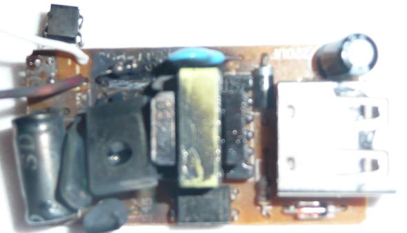

Pro napájení 5V logiky ekola jsem zakoupil nabíječku mobilů za 33kč:
http://www.ebay.com.au/itm/USB-AC-Wall- ... 1128855751?
Funguje to zcela jistě už od 57V(na 28V to naprázdno dalo 5V taky, ale při zatížení výstupu spadl výstup k 0V).
Účinnost při malých odběrech je dost nízká(vyšší odběry jsem neměřil):
57V: 1,15mA-naprázdno 68% při 70mA odběru 60% při 35mA odběru
86V: 0,43mA-naprázdno 67% při 70mA odběru 57% při 35mA odběru
NA vstupu je Graetz.můstek, filtr.kond, dále jsem na desce identifikoval dva asi tranzistory a jeden optočlen(asi zpětná vazba mezi oběma stranami), malé trafo, kolem nějaké diody,odpory.
Obrázek je bohužel hodně nekvalitní a taky se mi stala malá nehoda při níž létaly jističe(odpařil se naštěstí jen přívodní drátek a cestička k Graet.můstku,který jsem z desky už vyhodil
Výstup se pohybuje podle zátěže a napájecího napětí v intervalu 5,25-5,38V.
Na místo vstupního kondu a Graetze příjde pojistka, stejně tak na místo výstupního usb konektoru pojistka s ochranným transilem.
