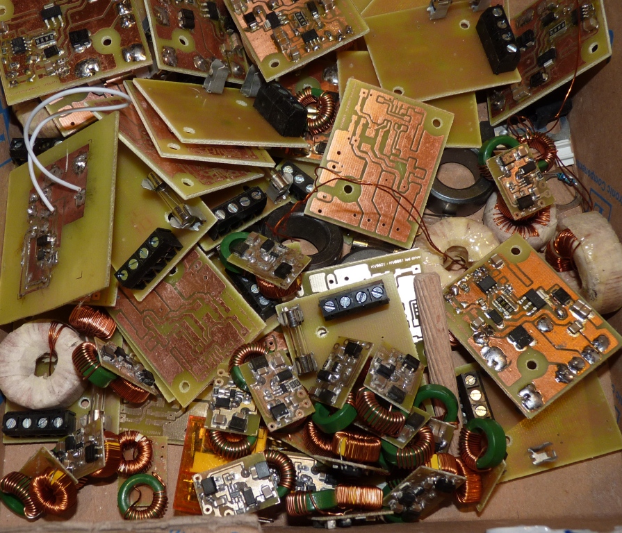

Další výsledky s předřadníky pro led na 54V: Dík Kybosovi za tip na HV9910 - nakonec jsem po bádání zvolil HV9861 - má ochranu proti zkratu, a momentálně testuju HV9801 - v tomhle je i čtyřstupňový stmívač, stačí krátce "bliknout" vypínačem, a proud se při každým bliknutí sníží. Pro návrat do plnýho jasu stačí vypnout a počkat 2-3s. Jediný problém byl s tlumivkou - ne každý materiál jádra je dobrý pro pracovní indukčnost. V příloze je tabulka pro výpočet tří součástek co je potřeba měnit podle LED a napětí. . Ještě to musím proměřit na osciloskopu, jestli tam nejsou nějaký brutální překmity nebo rušení, a spustím malosériovou výrobu, čeká mě doma cca 50světel.
- Příspěvky: 8478
- Reputace:1101
Re: Předřadník pro led na vyšší napětí než 12V
Tlumivka k DC-DC je největší problém: Po likvidaci několika tranzistorů jsem zjistil, že zelený ferit je pro toto zcela nevhodný, přesytí se a pok dojde k destrukci tranzistoru a LED diody.... Takže to pravé ořechové jsou žluto bílé toroidy z PC zdrojů - je to železoprachové, přesycení prakticky nehrozí, průměr 26mm, 1mH je cca 100 závitů. Pokud nebudu hnát do extrému kmitočet (nad 100kHz) tak menší jádro je problém, nevleze se do něj dost dostatečně tlustýho drátu.

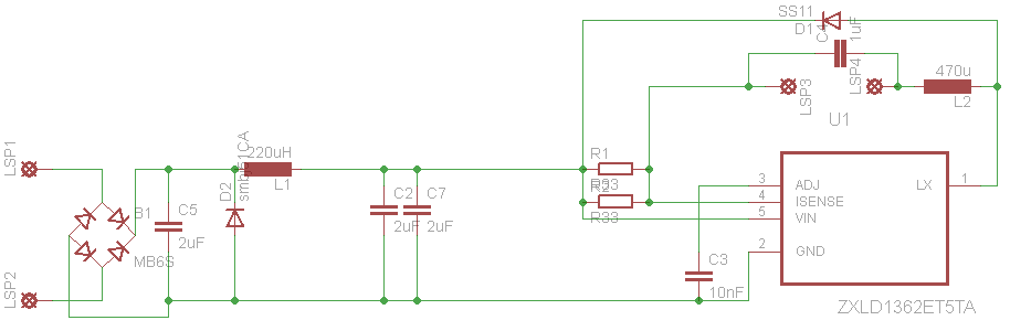

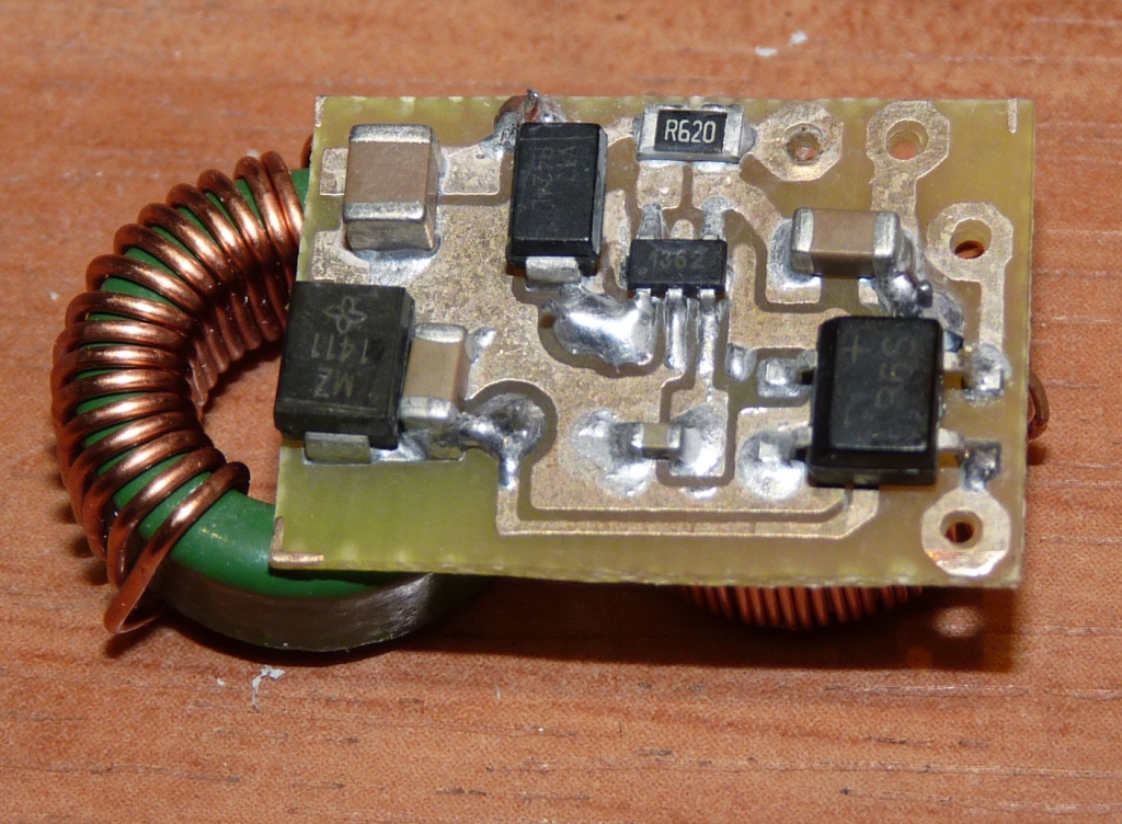

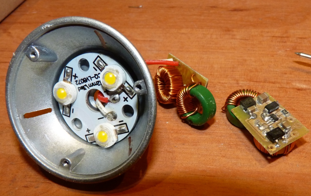

- Reputace:1101
Re: Předřadník pro led na 12-60V DC
Tak někdo o vánocích rozsvěcuje stromeček, nekdo tvoří turbíny a někdo předřadníky k led.
Já se konečně po roce dostal k malým předřadníkům, co vejdou přímo do GU 10 led žárovky. Nová dodávka led žárovek co svítily už od 48V na tohle napětí nefunguje, nebo dlouho trvá než se rozsvítí. Takže vlastní tvorby. Tady jsou výsledky: jsou to tyhle a rozpracované kusy s HV9861, HV9801. a když vám někdo bude tvrdit, že je to 10W led, nevěřte, při 170mA to svítí jako s origo na 230V, při 300mA se to rozžhaví za pár vteřin, takže tyhle led mají 1,5W. Na chodby a do bodovek to stačí... mám tam zxld1362 a usměrňovač, nikdo netuší jak to kdo do té gu10 zapojí.
a nakonec schéma: pokud někdo chce, můžu sem dát i .sch a .brd z eagle není to kdovíjaká věda, tlumivky měly být rozměrově menší, ale dle tabulky je prostě pro menší proud třeba větší indukčnosti. Prohlížel jsem to na osciloskopu, i spektrum rušení - na 60Mhz je -60dB špička, jinak je to spíš šum. Možná taky díky rychlým diodám 10mq100.
