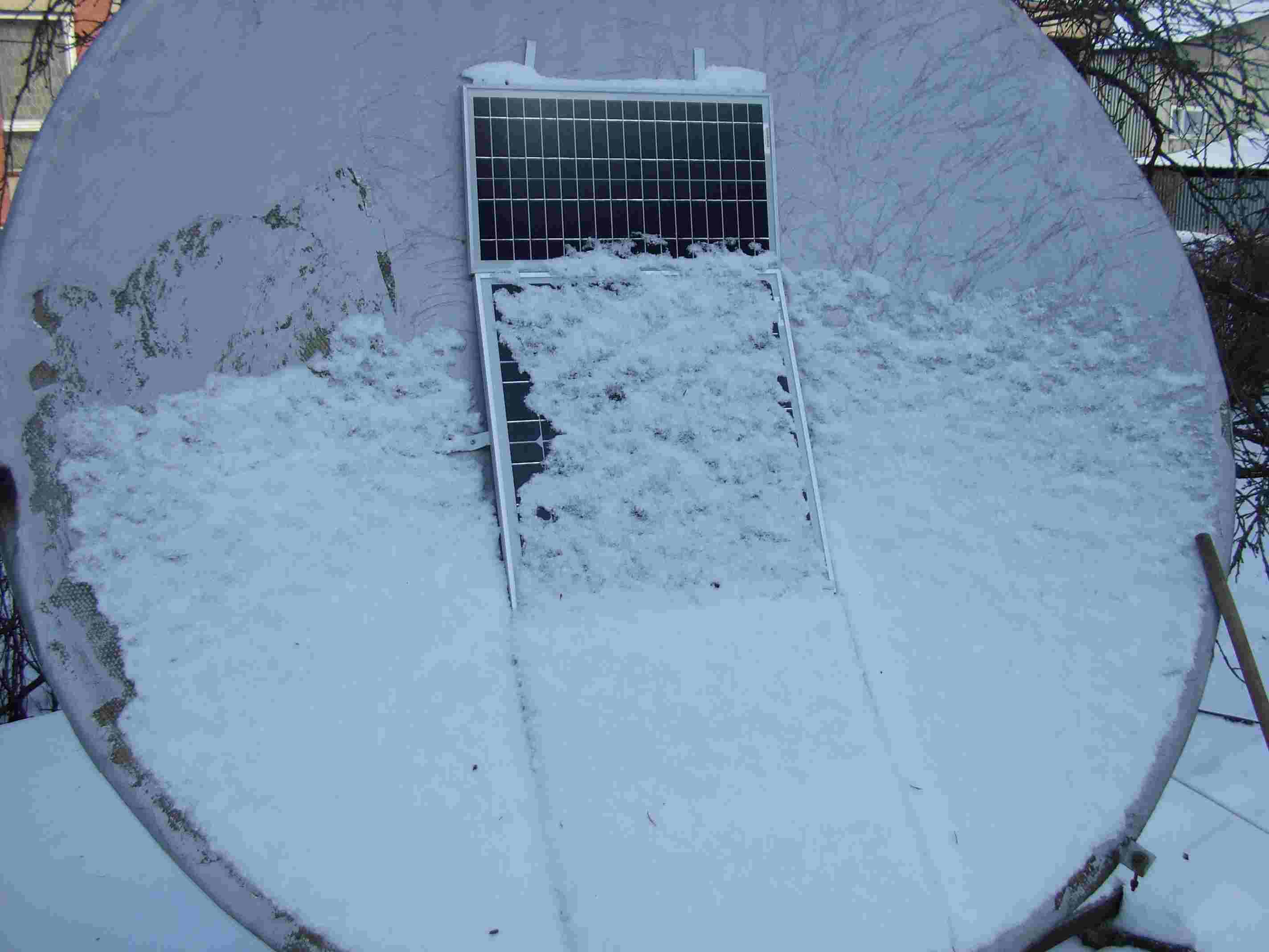

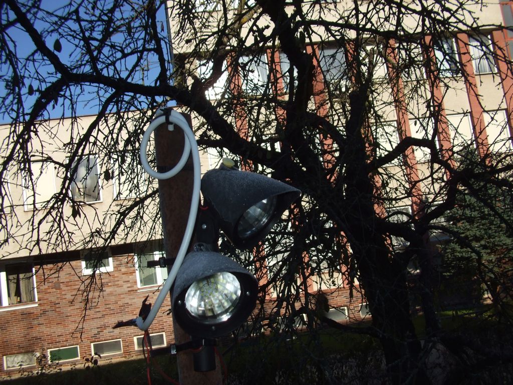

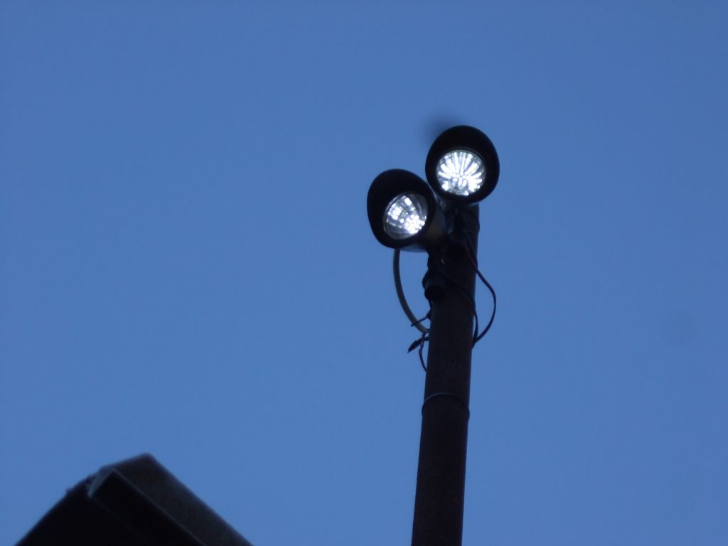

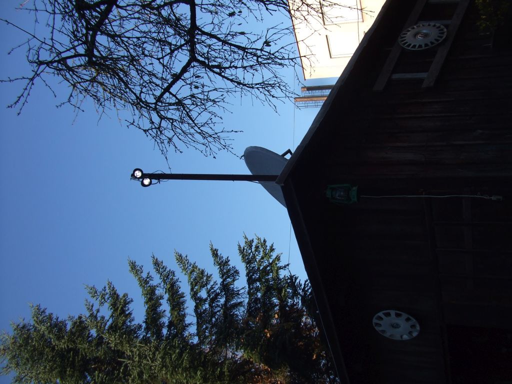

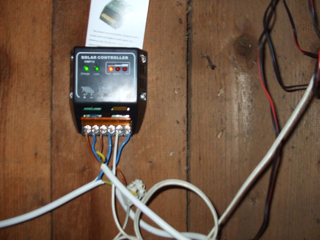

Tak som sa trocha pohral aby som tomu lepšie porozumel
a urobil som toť svetilko do noci kde mame taku tmu že ked dostaneš ranu ta nevieš od koho
snažil som sa nekupovat ale urobit
stara baterka cca 3ročna zadarmo od kamoša kabel z predlžovačky
par eur solar ,regulator , svetla stare ledky som vymenil za nove led cmd 5050 ktore som chcel dat do auta ale
riadiaca jednotka nebere zajtra domontujem sumrakovy snimač taky maly na 12V.
do buducna cela parabola osadena panelmi a ked najdem motor tak aj natačat ale ešte neviem ako
len tak rozmyšlam .
zatial je Panel maly a nestiha.
len tak rozmyšlam .

Je v tom vidieť nadšenie, to sa mi velmi páči. Má ten regulátor aj ochranu pred podbitím batérie? Aby sa nevybila viac ako sa môže..

ochranu to asi ma bo niekedy to nevydrži do rana .odpoji to

moj upgrade

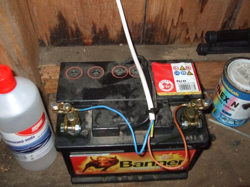

pekny ale byl bych opatrnej s montovanim techto veci na drevo. Co kdyby nahodou. Chtelo by to pod to kus plechu, pertinax nebo neco takovyho.
- Stinger
- Příspěvky: 34
- Registrován: ned srp 11, 2013 11:09 pm
Re: Jednoduchy ostrov BJ
Radši bych dal mezi baterku a regl ještě nějakou pojistku

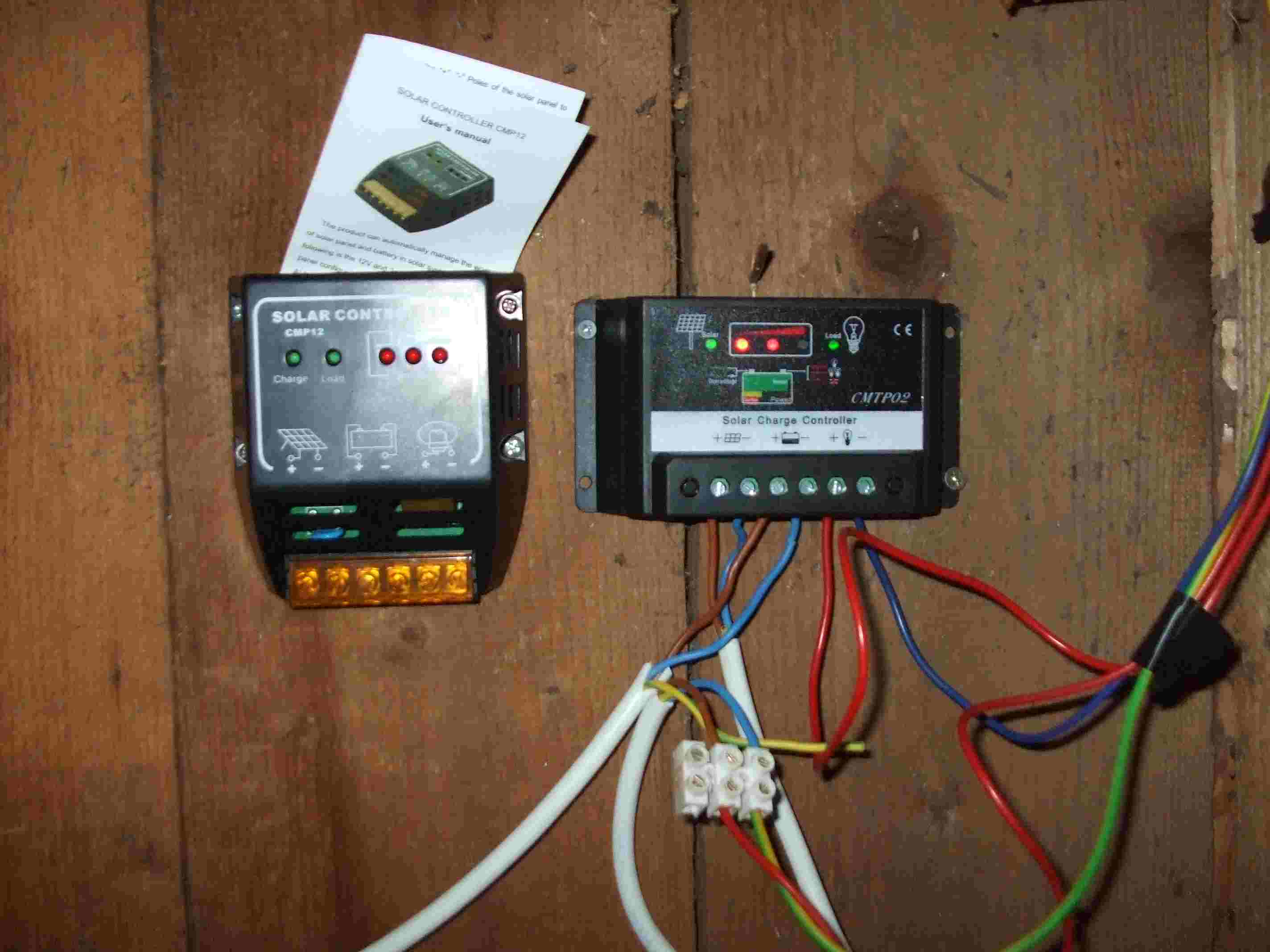

Nazdar, mozem sa spytat, preco si presiel z CMP 12 na CMTPO2 ?
Mne CMP12 odysiel cca po tyzdni pouzivania (pricinu nepoznam). Z ebay som objednal CMTP02 ale nedosiel (esteze vratili peniaze)
Inac sme skoro susedia, som zo sabinova.

diky poistku som chcel ale neviem aku
regulator mam novy preto že ma MPPT a viac amper
zatial ide dobre lepšie než ten stary
ja berem aliexpres
a ahoj sused
ja berem aliexpres
a ahoj sused

Nerád ťa sklamem, ale ten regulátor MPPT asi mať nebude..
- Branoislav
- Příspěvky: 23
- Registrován: pát lis 01, 2013 9:22 am
- Reputace:3
- Bydliště: Bardejov
Ani netusis kolko nas podobnych a horsich blaznov v Bardejove je.
- mobilik
- Příspěvky: 2677
- Reputace:266
Tak by sme samohli stretnut niekde napr v PO a pokecat.
Inak mppt to nema, je to reklamny tah a odrb...

A poradíš nějaký "levný" co má? Dík.LIX píše:Nerád ťa sklamem, ale ten regulátor MPPT asi mať nebude..

Asi najlepsie bude ak si kupis osvedceny epsolar.
