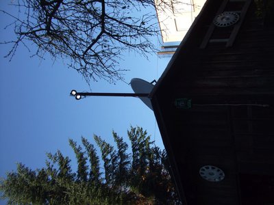

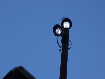

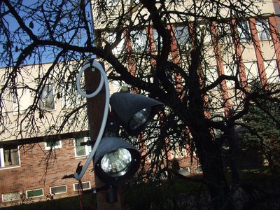

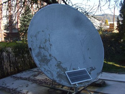

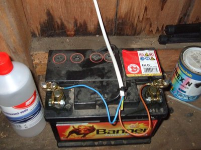

Tak som sa trocha pohral aby som tomu lepšie porozumel
a urobil som toť svetilko do noci kde mame taku tmu že ked dostaneš ranu ta nevieš od koho
snažil som sa nekupovat ale urobit
stara baterka cca 3ročna zadarmo od kamoša kabel z predlžovačky
par eur solar ,regulator , svetla stare ledky som vymenil za nove led cmd 5050 ktore som chcel dat do auta ale

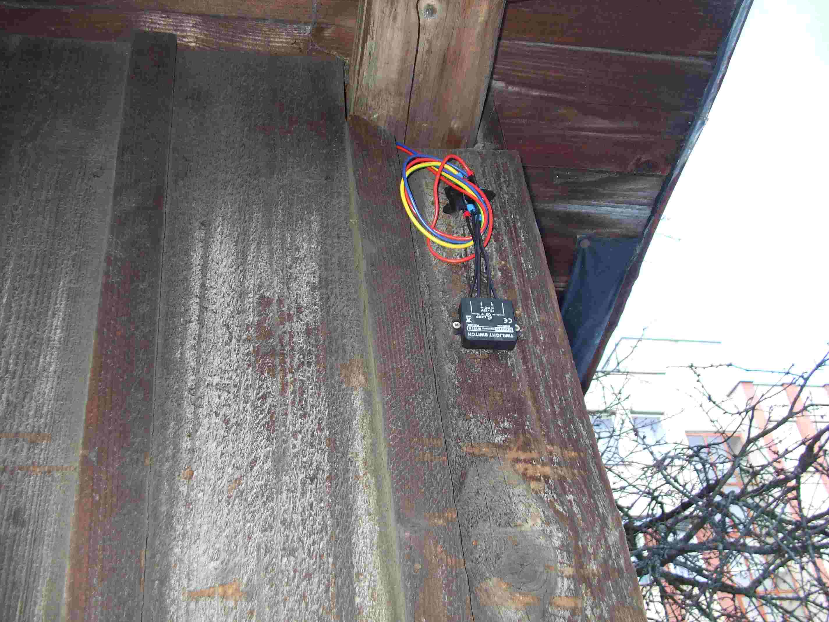

riadiaca jednotka nebere zajtra domontujem sumrakovy snimač taky maly na 12V.

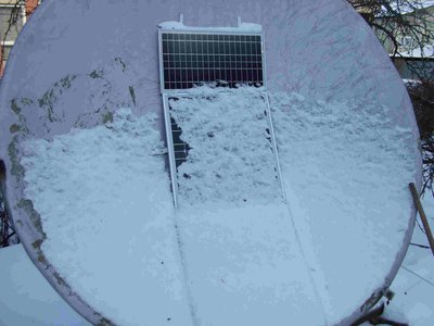

do buducna cela parabola osadena panelmi a ked najdem motor tak aj natačat ale ešte neviem ako
len tak rozmyšlam .
zatial je Panel maly a nestiha.

Je v tom vidieť nadšenie, to sa mi velmi páči. Má ten regulátor aj ochranu pred podbitím batérie? Aby sa nevybila viac ako sa môže..
Len tak ďalej, za chvílu ti nebude stačiť ani parabola na panele.

ochranu to asi ma bo niekedy to nevydrži do rana .odpoji to

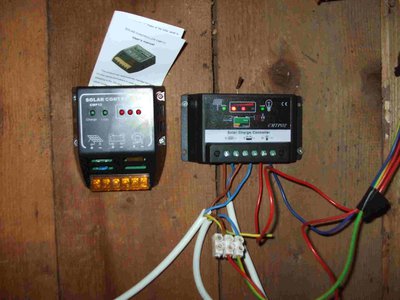

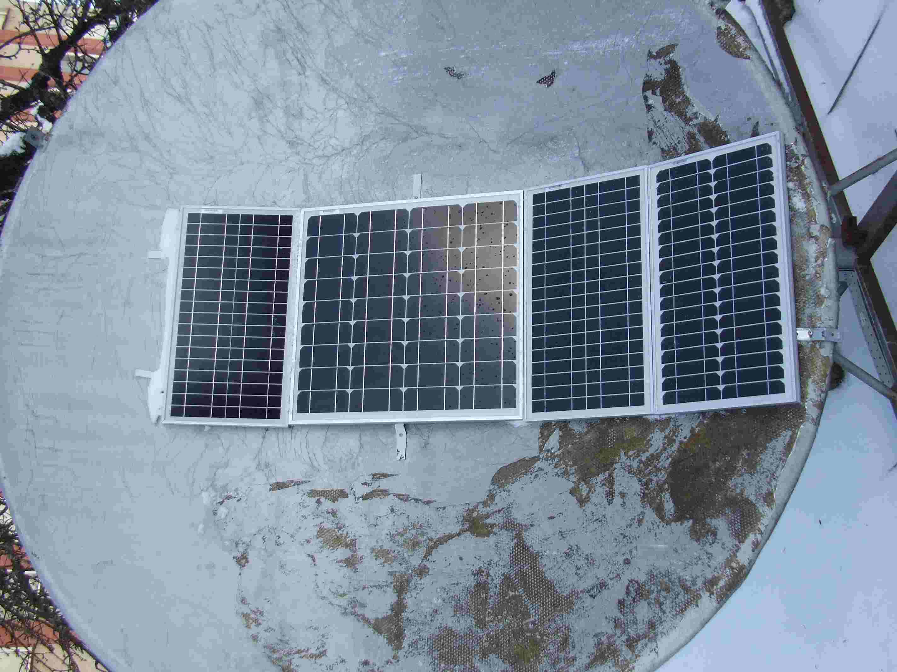

moj upgrade

pekny ale byl bych opatrnej s montovanim techto veci na drevo. Co kdyby nahodou. Chtelo by to pod to kus plechu, pertinax nebo neco takovyho.

Radši bych dal mezi baterku a regl ještě nějakou pojistku

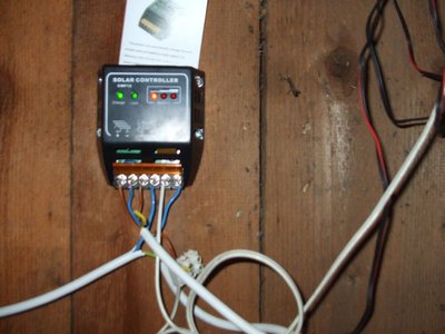

Nazdar, mozem sa spytat, preco si presiel z CMP 12 na CMTPO2 ?
Mne CMP12 odysiel cca po tyzdni pouzivania (pricinu nepoznam). Z ebay som objednal CMTP02 ale nedosiel (esteze vratili peniaze)
Inac sme skoro susedia, som zo sabinova.
500Wp seriovo balkon JZ a 960Wp paralelne strecha J a JV,
epsolar 2210, 24v 19xKPH 150 + 12xSunica 70 cca 3,3 kW/h, menice modif. sinus 1000W cina a PJ 3000W LF

diky poistku som chcel ale neviem aku
regulator mam novy preto že ma MPPT a viac amper
zatial ide dobre lepšie než ten stary

Nerád ťa sklamem, ale ten regulátor MPPT asi mať nebude..

Inak mppt to nema, je to reklamny tah a odrb...

A poradíš nějaký "levný" co má? Dík.LIX píše:Nerád ťa sklamem, ale ten regulátor MPPT asi mať nebude..

Asi najlepsie bude ak si kupis osvedceny epsolar.
