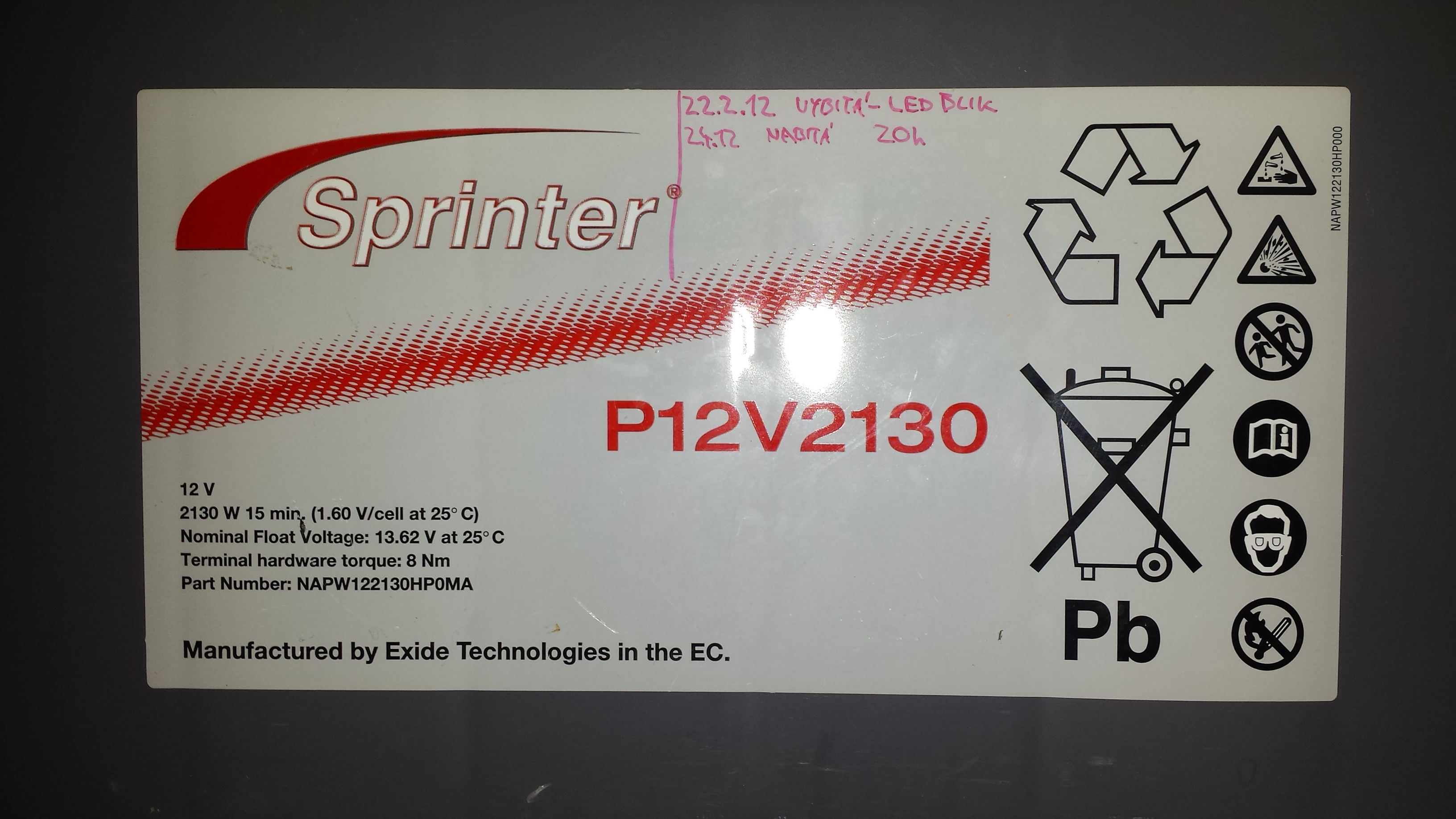

Zdravim vsetkych odbornikov,
uz dlhsie sledujem toto forum a kedze ma to vsetko zaujima v teme obnovitelne zdroje chcel by som vas poprosit o pomoc.
Podarilo sa mi konecne spojazdnit 2ks desulfatorov od Mateja a hned som si nasiel nieco na com by som to mohol otestovat. Mam dva kusky. Jedna ma okolo 10V ta vyzera nadejne a druha okolo 5V. Maju min 5 rokov.
Matej pise, ze Pb baterie pod 1rok netreba otvarat co asi nie je tento pripad. Otazka znie ako by som mal podla vas postupovat aby som ich ozivil ? Nemam ziadne skusenosti, len vela elanu nieco sa od vas odbornikov naucit.
Dopredu dakujem za trpezlivost a odpovede
Ed

Dakujem, ze si sa ma ujal Brumlaj. Uz som si ako tak vsimol kto tu najviac prispieva a kto co vie. Ja sa pokladam za velmi nechapaveho cloveka, zial. I samotne vyrobenie desulfatora bolo znacne humorne, pisal som aj Matejovi (desulfatory boli ok, i ked som 1 prepoloval). Ale urcite to chcem dotiahnut do konca.
Takze zatial som sa nedocital ako presne zacat. Ako zmerat kapacitu, ci bateriu najprv vybit, alebo nabit pokial sa da.
Rad by som potom aj vam prispel spisanim navodu pre amaterov ako som ja, cim potom admin moze dat ako WIKI.
Urobil som si dennicek kde si budem zapisovat priebeh. Zatial som dal nabijat tu horsiu baterku ktora ma 6.86V nejakou obycajnou nabijackou na autobaterie znacky Tesco
ktora vie dodat max 4A pri 12V. Pri zapojeni nabijacky na bateriu to behalo na poloch od 13.3 do 14,6V co osobne beriem za velke skoky, teda neviem ci to je alebo nie je normalne.
Obavam sa katastrofickych scenarov ze nam vyhori dom
Totizto nechal som to v pivnici, dal na malu stolicku, podlozil antistatickymi alobalmi a nechal volny priestor okolo baterie. Nemam to ako mat stale na ociach, takze musim len verit, ze sa nic nestane.

Mimochodom tu je datasheet k tej baterke. Ja z neho viem jedine tak kapacitu
Brumlaj > Zacal som ju nabijat vcera 13.9.14 o 17:00 kedy mala tych 6.86V. Dnes som ju odpojil ako som si precital vase odpovede. Je tam teraz 14.9. o 9:00 U=11.15V. To napatie mi skakalo ked som vcera pripojil bateriu na nabijacku a pritom som dal multimeter na poly. Chcel som vediet kolko dava ta nabijacka. Vtedy mi to napatie skakalo. S tou teplotou ma to tiez napadlo a vzdy ked som siel baterku pozriet, skusal som rukou ci nie je niekde horuca. Nebola.
Ale. Uz predtym som si vsimol preliacenie pod nalepkou zhora. Dal som ju teraz dole a naskytol sa mi skaredy pohlad. Dufal som ze kryt baterie je dvojity. Nie je.
Ked som dal dole nalepku >
Co sa dalo z tej rozstiepenej umelej hmoty vytiahnut som aj vytiahol
A teraz obsah baterie (pred. ze biele je masivna sulfacia a to zltohnede je oxid)
Kedze nemam zatial ani destilku (ani lievik) ani hustomer, nemozem tomu dat prvu pomoc v podobe doliatia. Najskor v pondelok po robote to vsetko pokupim. A tu sa chcem aj opytat predtym nez budem pokracovat podla vasich rad.
Ako velmi bude vadit takato otvorena diera baterke ? Budem to musiet nejak zacelit ?
Ako vidite bateria ma iba nejake okruhle otvory z vrchu (6x), co su asi tie spunty ?. Jeden z nich je ten rozbity. Pozeral som este z bokov a vyzera to ze sa cele vyko da vylupnut.
Ale neviem ci je to potreba, ci netreba pre doliatie vylupnut iba tie kruhove spunty z vrchu. Neviem to posudit ci to su vyberatelne casti, alebo iba na plynovanie cez male dierky po stranach tych spuntov.
Dakujem dopredu za reakcie

Přesně tak, vyloupneš jen ty kruhové krytky a pod nimi najdeš gumové zátky. Opatrně je sundej. Je pravděpodobné, že pod nimi může být PODTLAK, takže půjdou ztuha a pšoukne vzduch dovnitř článku. Rozborku si vyzkoušej na tom vylomeném ventilku.
Na zkoušku jak se baterie chová při desulfataci je ta baterie asi dobrá, ale bude Ti vysychat a jak bude při nabíjení bublat, tak budeš mít vše od kyseliny.......
Mám baterii na oživení, která měla uvnitř takový podtlak, že prasknul bok. Tak jsem vzal kus plastu z krytí ventilů popraskané baterie z UPS přelepil jsem prasklinu tímto plastem lepidlem na novodur (lepidlo na odpadové trubky z běžných domácích potřeb) . Zkus udělat něco podobného s tím, že do něj vyvrtáš díru pro ventilek (větší než plastový kryt ventilku) a přelepíš složené kousky zvrchu. Snad Ti to bude těsnit.

to bílé co ční nad elektrody je separátor - sulfatace by byl bílý povlak na těch šedých elektrodách nezi separátory. Takže nevěšej hlavu a hurá na kapacitní test jak káže matej
Jak to vypadá s napětím bez připojené nabíječky a desulfátoru po 6-ti a 24h? Ten ubývající elektrolyt asi bude problém.... Jo a jaký proud si baterie bere z toho zdroje 13,7V není-li zapojen desulfátor?

Brumlaj, neviem ci sa dobre rozumieme. Radsej som to oznacil na obrazku tak daj vediet ci spravne

separátor je to bílé rouno co trčí nad šedé/hnědé elektrody. Pokud si řádně zvětšíš fotografii, tak na hranách šedé elektrody co je mezi separátory uvidíš takové bílé jakoby tečky. To je krystalický PbSO4 který se snažíš (všichni snažíme) zpět rozložit na Pb, které by ideálně mělo zůstat na elektrodě, a SO4 vrátit zpátky do elektrolytu. Než začneš zase nabíjet, tak dolij vodu do článku, který je suchý. Jakým proudem (nebo jak) vybíjíš? Představu si můžeš udělat z obrázků v dokumentu který byl psán pro auto-moto uživatele a tedy převážně pro startovací akumulátory, takže pozor, staniční akumulátory se mírně liší. Je třeba přemýšlet nad radami v textu!
