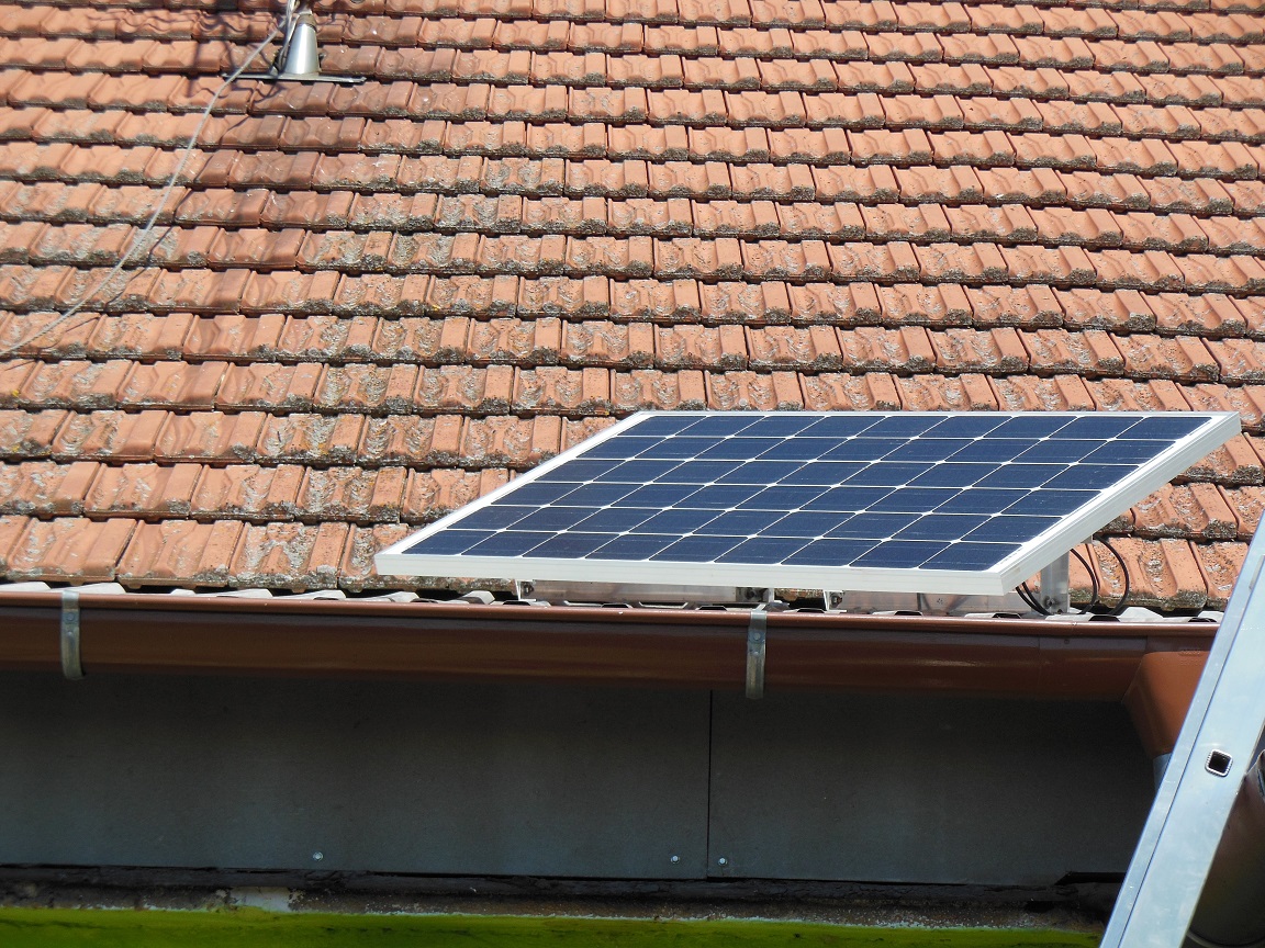

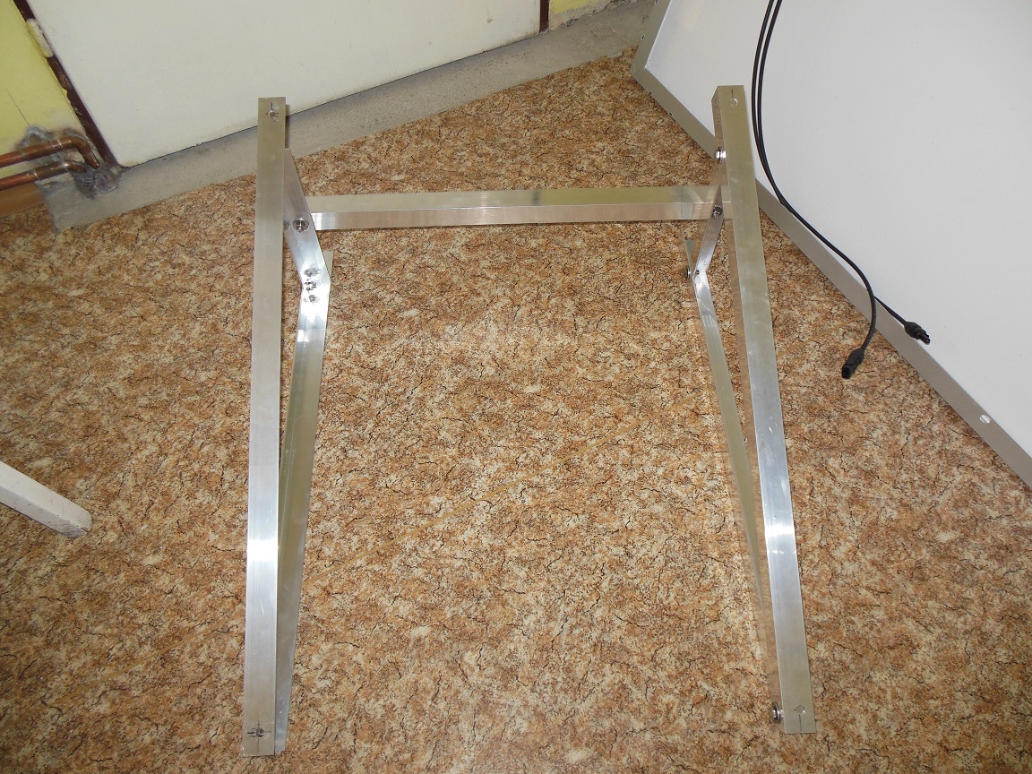

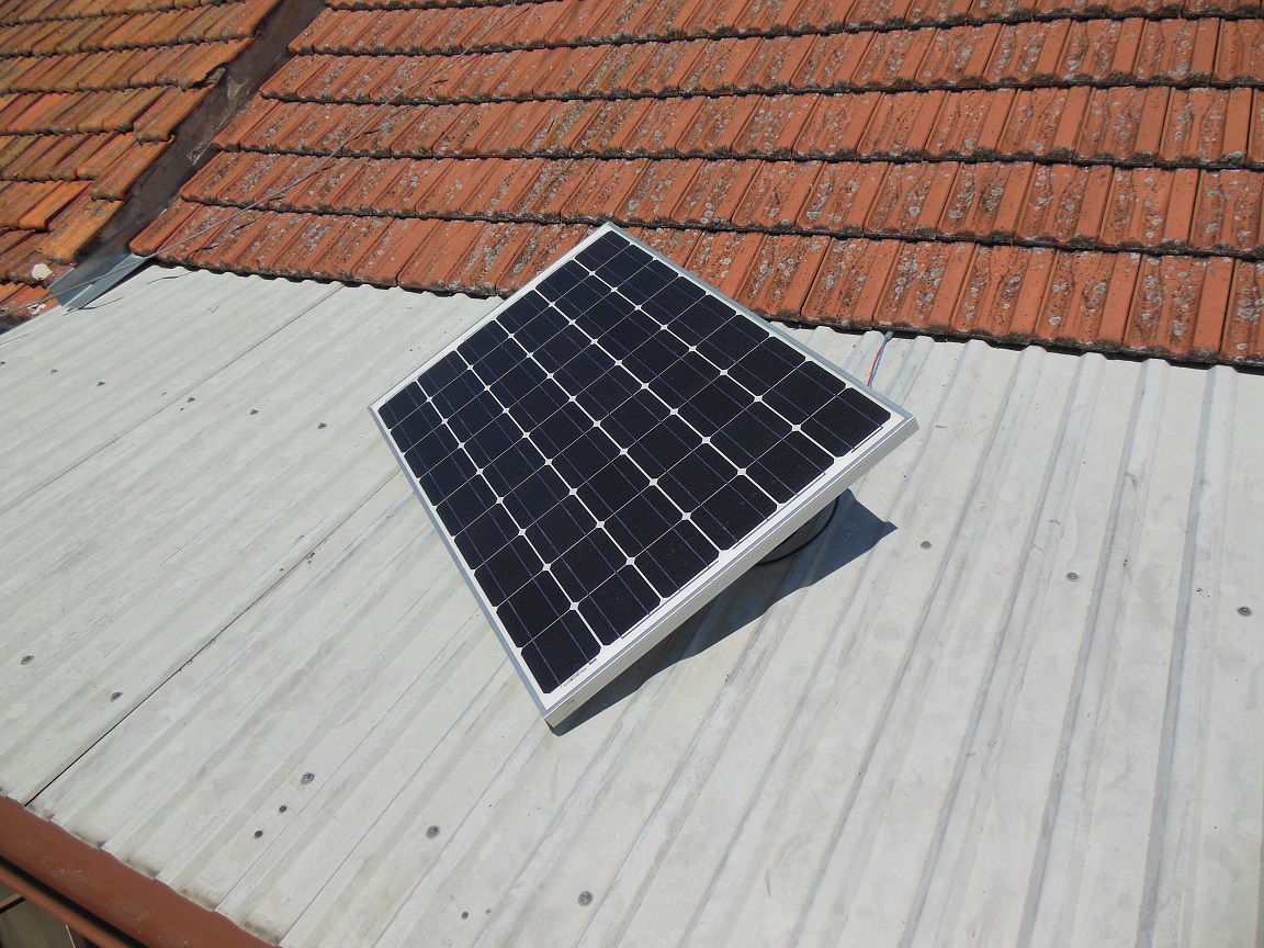

Tak přidávám nějaké fotky, no a taky asi link na možné sledování zatím jen textově. A je tam navíc ještě přehled teplot a vlhkosti. Adresa je http://dsmal.mooo.com/. Regulátor a elektroniku okolo která přizpůsobuje napětí pro jiná zařízení, bohužel nemám zatím v publikovatelném stavu. Je to hooodně provizorium.
