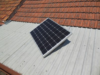

Zdravím, tak sem se konečně taky přidal a jedu na zelenou.
Zatím teda jen 2 routery, Arduino a nějaký drobnosti. Panel mám SCHUTTEN Mono 140 Wp 54 cells (MPPT 28V). Regulátor TR-1210RN. Baterku čekám na 100 ah. UCG100-12 jde teda o olovo, vím že se tady preferuje spíš life. Jenže pokud výrobce nelže tak má docela slušné parametry. Chtěl jsem se ale zeptat je možné se přidat do statistik na mypoweru? Foto když tak pozděj přidám ale zatím mám rozpracováno a ještě nemám všechny čidla a tak.
140WP SCHUTTEN Mono, TR-1210RN, UCG100-12 (12V - 100Ah) VRLA, 280Wp Amerisolar, XTRA3210, baterie winston 12v 90Ah LiFePO₄

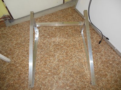

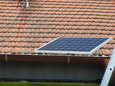

Tak přidávám nějaké fotky, no a taky asi link na možné sledování zatím jen textově. A je tam navíc ještě přehled teplot a vlhkosti. Adresa je http://dsmal.mooo.com/.
Regulátor a elektroniku okolo která přizpůsobuje napětí pro jiná zařízení, bohužel nemám zatím v publikovatelném stavu. Je to hooodně provizorium.
