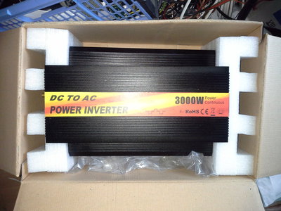

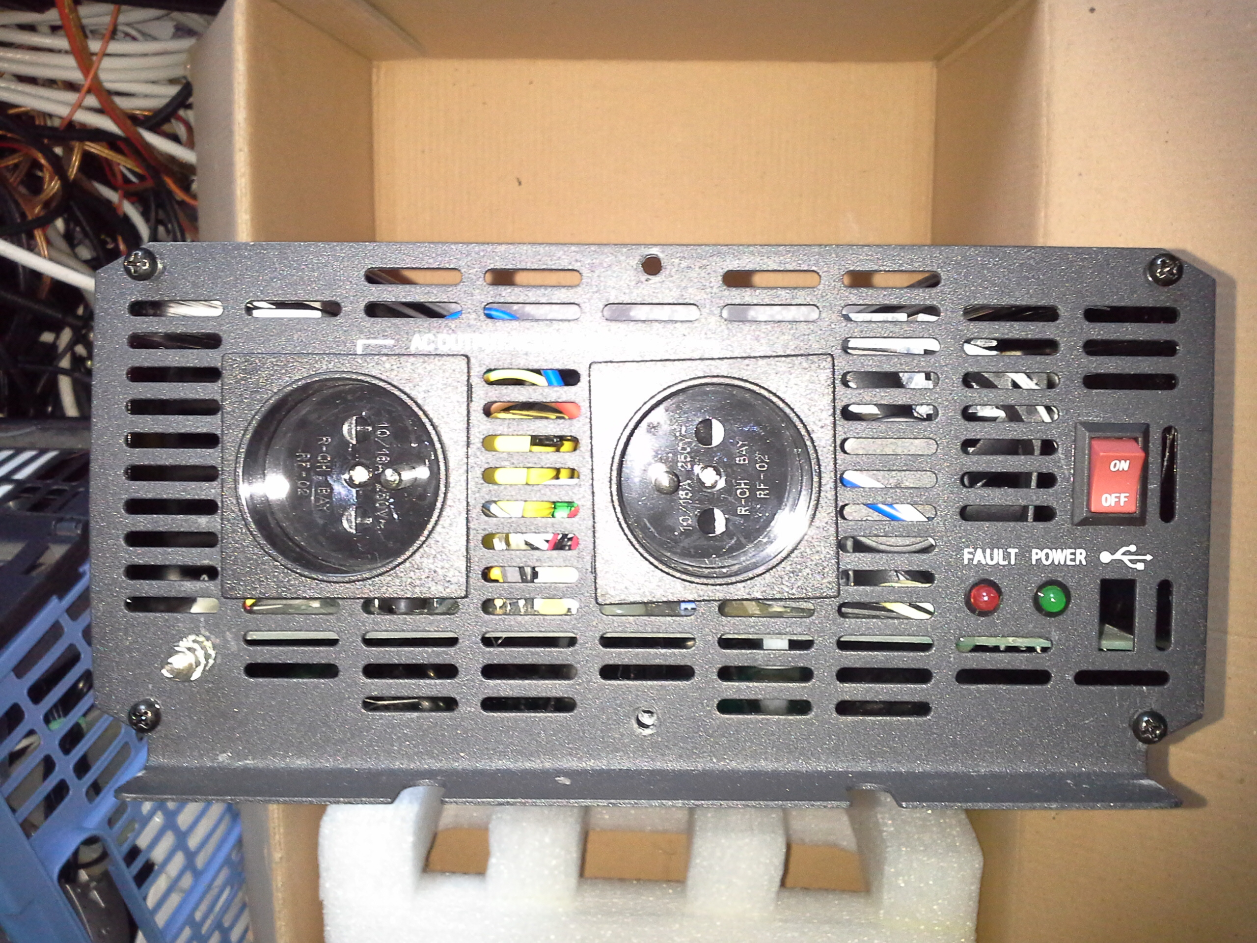

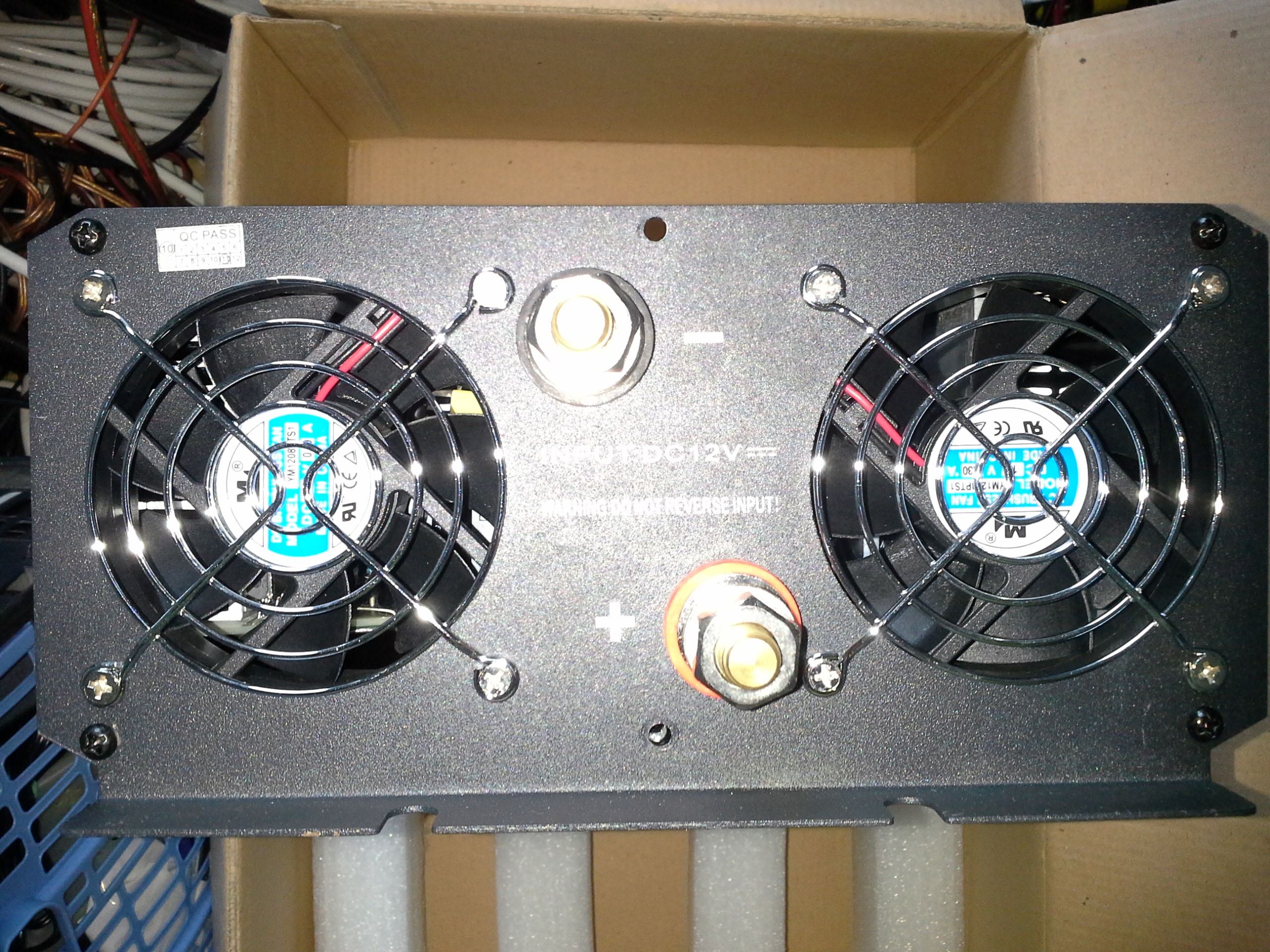

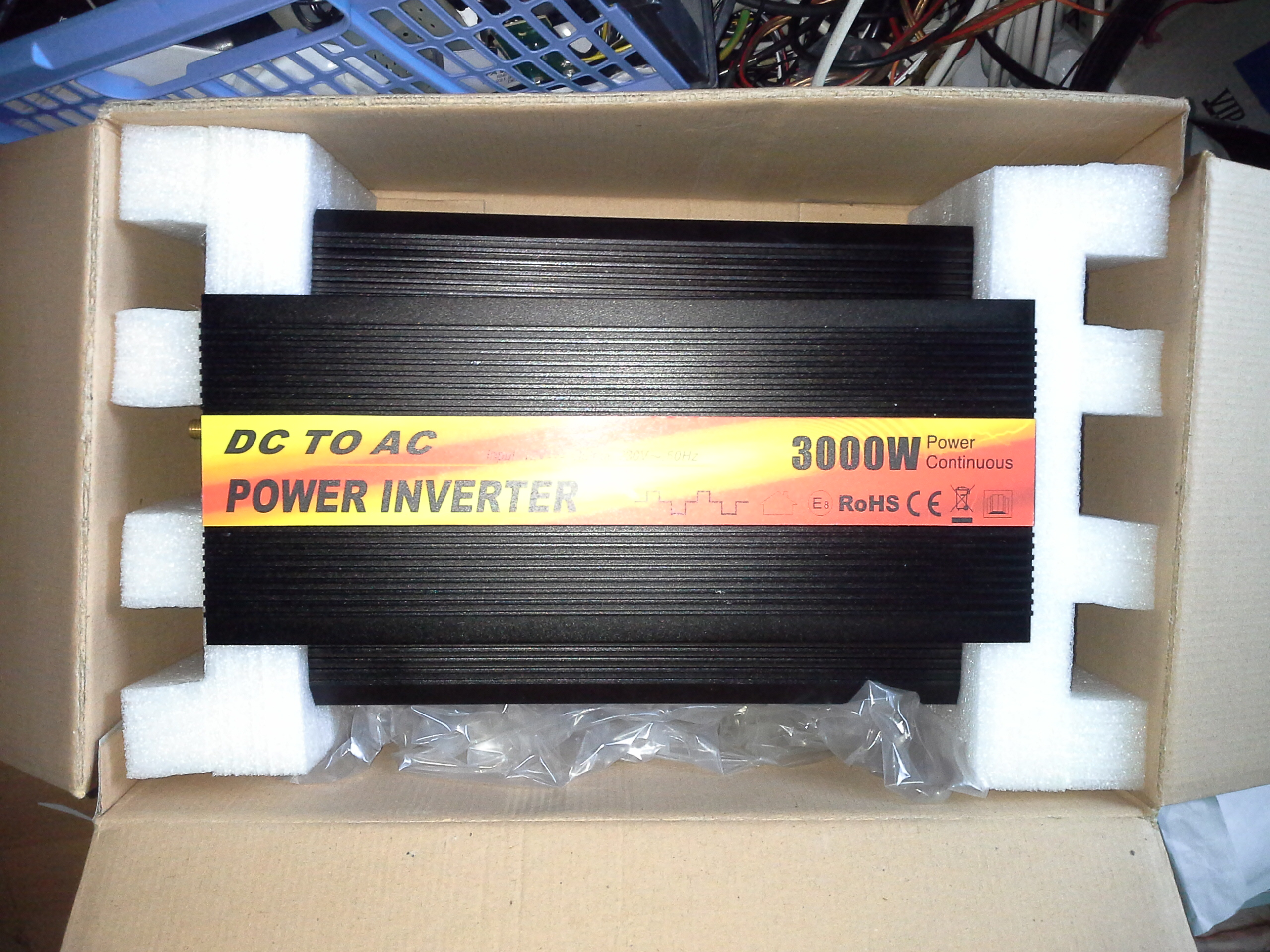

Všechny vás zdravím a žádám o pomoc. Dostal se ke mě měnič 12/230V 3kW, kterému chybí řídící obvody. Nemáte ho někdo po ruce a nemohl by ho ofotit uvnitř? Nejlepší by bylo schéma, ale to už jsem asi příliš neskromný. Předem děkuji

Moc děkuji za tip, ale obávám se, že to bude jen velmi hrubé vodítko, protože moduly použité v tomto měniči jsou jiné. Mají trošku víc pinů. Pokusím se o kreslit alespoň hrubé schéma a snad budu chytřejší. Jen mě napadlo, zda ho někdo nemá doma a zda by ho nemohl otevřít a laskavě ofotit, abych se měl čeho chytit. Děkuji
