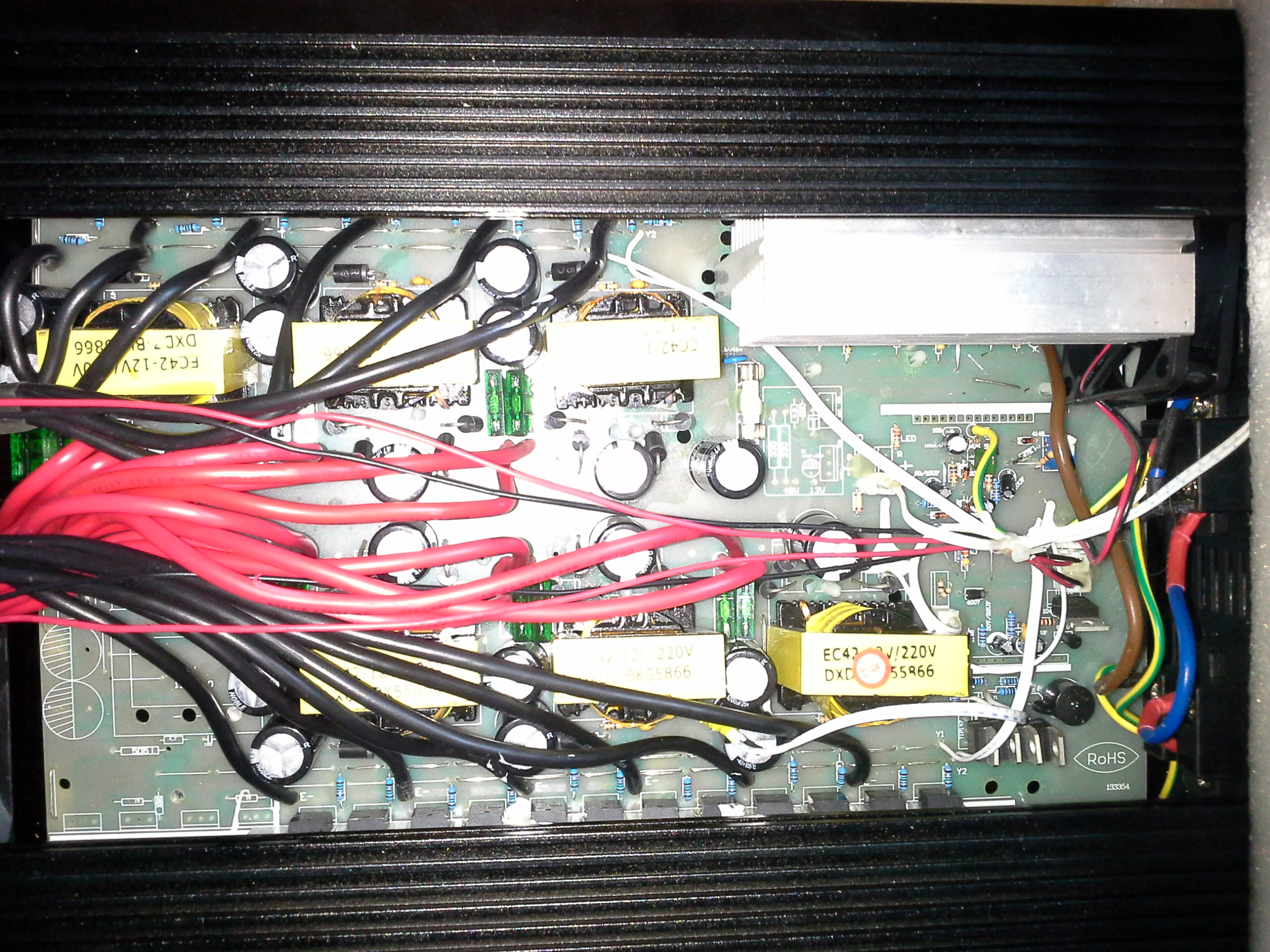

Všechny vás zdravím a žádám o pomoc. Dostal se ke mě měnič 12/230V 3kW, kterému chybí řídící obvody. Nemáte ho někdo po ruce a nemohl by ho ofotit uvnitř? Nejlepší by bylo schéma, ale to už jsem asi příliš neskromný. Předem děkuji

DC/DC měnič 12-320V (primár) je řízen většinou touto deskou:
http://item.taobao.com/item.htm?spm=a1z ... 2539618059
http://www.aliexpress.com/item/Free-Shi ... 59737.html
schéma je zde:
http://www.egmicro.com/download/KA7500.pdf
celé schéma měniče:
http://www.egmicro.com/download/KA7500_gldb.pdf
Řídící deska mostu střídače (sekundánu) u obdélníkového měniče je většinou také s KA7500, ale je menší:
http://www.aliexpress.com/item/Free-Shi ... 10558.html
pokud je to sinus, (ten na fotce není) ale ať je to komplet, tak to bývá různé například:
http://www.aliexpress.com/item/Free-Shi ... 11603.html
http://www.aliexpress.com/item/New-Pure ... 88577.html
schéma zde:
http://www.egmicro.com/download/EG8010_SPWM_V2_2.pdf
http://www.egmicro.com/download/EGP1000 ... 110509.pdf
schéma je zde:
celé schéma měniče:
schéma zde:
- Příspěvky: 165
- Registrován: pát srp 15, 2014 9:11 pm
- Bydliště: okolí Kladna
Re: Měnič 12/230V 3kW
Moc děkuji za tip, ale obávám se, že to bude jen velmi hrubé vodítko, protože moduly použité v tomto měniči jsou jiné. Mají trošku víc pinů. Pokusím se o kreslit alespoň hrubé schéma a snad budu chytřejší. Jen mě napadlo, zda ho někdo nemá doma a zda by ho nemohl otevřít a laskavě ofotit, abych se měl čeho chytit. Děkuji
