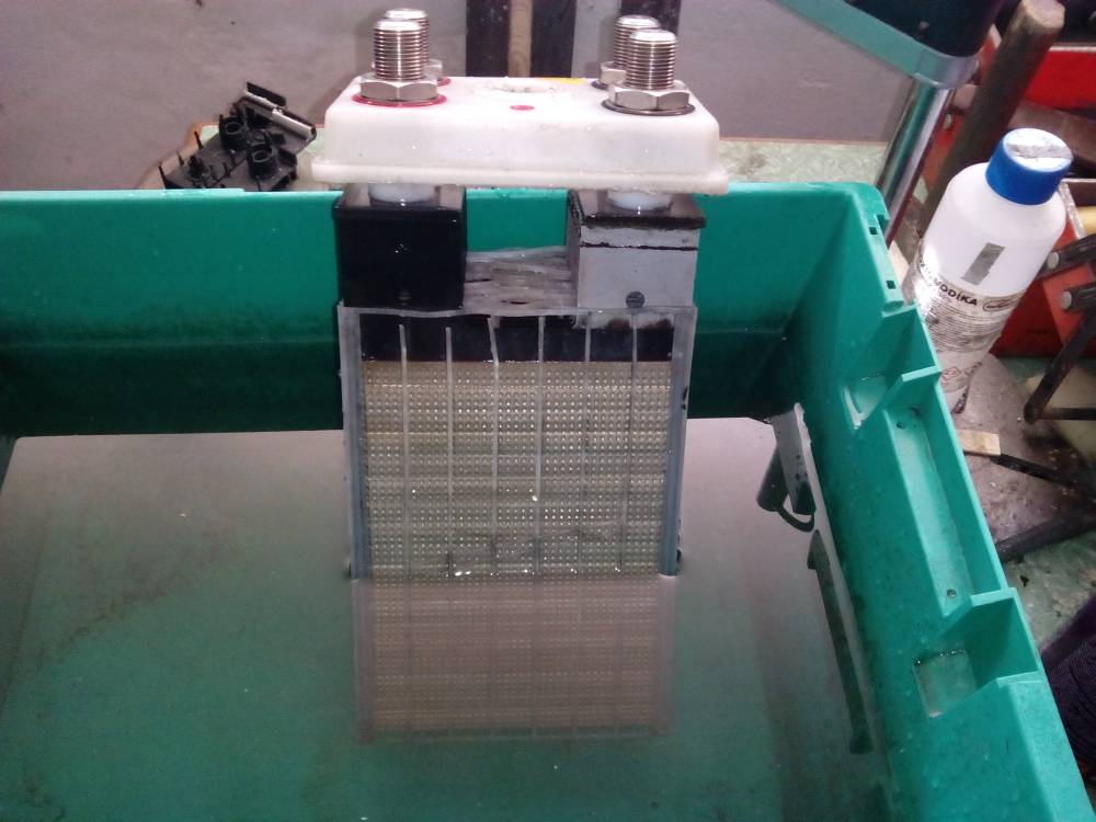

Tak som repasol tie slabsie clanky KPH a konecne presiel na 24V, plus doplnil panel 230Wp (500Wp vsetko seriovo) nech sa epsolar neflaka.
Ten repas som zobral tak "po svojom". Rozrezal som najhorsi clanok, usadeniny vylial do nadoby (pojde do zberu nebezpecneho odpadu) a skumal. Prekvapili ma celkom zachovale kladne a zaporne desky. (obr. 1, 2, 3,) Horsie to bolo so separatormi. Boli cierne od usadenin (povodne biely plast). (obr. 4) Tak som rozobral dosky a separatory (vsetko som robil pod vodou) a vsetko vycistil umelohmotnou kefou. Ten uhlik zo separatorov sa nedal nicim rozpustit. Skusal som Arvu, Peroxid, Aceton nic s nim nehlo tak som musel kefou mechanicky. Po vycisteni poskladal a zatavil plastovy obal clanku, nalial NAOH roztok. Na skusku som takto vycistil 3 clanky, minimum koli nabijacke. Dalsie clanky uz neboli tak zachovale co ma zamrzelo. Separatory viac zakarbonovane a elektrody zahrdzavene. (obr. 5, 6, 7,) Bolsom prekvapeny, po prvej kapacitnej skuske, ze tie zahrdzavene clanky mali vyssiu kapacitu ako ten prvy na pohlad zachovalejsi, ten uz musel mat znicenu aktivnu hmotu vo vnutri dosky. (60Ah vz. 30Ah, povodne vsetko do 20Ah) Viem, stale slabota, ale uz su pouzitelne.
Posledne styri sa mi uz takto rozoberat nechcelo, tak som ich len preplachol (ukazalo sa to na trochu nizsej kapacite)

Jak jsi tavil ten plastovy obal clanku? Mam jeden praskly a jeden tece u dna. Tak bych je rad opravil a zapojil.

Obycajna letovacka (pajka) s 7 - 8 mm hrotom, 75w. Pravda, ubral som jej na vykone tyristorovym regulatorom zhruba tretinu, aby plast moc neroztapalo (neroztekalo).olozx6r píše:Jak jsi tavil ten plastovy obal clanku? Mam jeden praskly a jeden tece u dna. Tak bych je rad opravil a zapojil.

A to těsnilo? Ten plast se rozteče na obou stranách a spojí se to?

Tak, tak. Len pred zatavenim treba dbat na to aby v spoji nebola nijaka tekutina (plast musi byt suchy).olozx6r píše:A to těsnilo? Ten plast se rozteče na obou stranách a spojí se to?

Mám otázku, já jsem ještě neviděl elektrody u KPH ... ale, ta záporná elektroda a okolo ní, je to odstínem namodralečerné? Z fotky to jde blbě vidět.

gupa: Ak myslis na foto 5, 6, 7 ano, skor cierne. Zaporne elektrody boli obalene usadeninami (neviem co to presne je, sadze? uhlik?) plus asi pol centimetrova vrstva toho sajrajtu na dne clanku. Snazil som sa to vydrhnut kefou, no slo to tazko. Tie usadeniny upchaju dierky (pory) v doskach a znemoznuju elytu dostat sa k aktivnej hmote.
