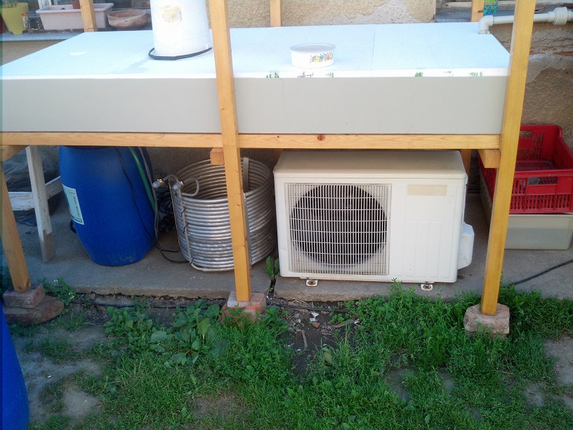

Já na to šel odzadu a potřebuju vodu chladit
A jelikož v létě mám elektriky habaděj tak jasná volba byla použitá nástěnná klimoška. Já jí sehnal za 3,5 tis peněz, protože v té vnitřní jednotce odešla elektronika.
Místo větráku co je v místnosti zapojit hada a pak požádat místního chlaďaře o spájení a naplnění.
Příkon asi 700W a tepelný výkon je někde kolem 2kW. Je tam elektrický ventil kterým se nastavuje, jestli to má chladit nebo topit.
Když si uděláte arduinem chytrej termostat, tak si můžete nastavit přesně teplotu. Ono to buď zatopí, nebo ochladí.
Prodávaji se tepelná čerpadla přímo k bazénu, ale ono je to vlastně to samé, jen toto řešení je o dost levnější.
Tady foto ještě nezapojeného systémku.
